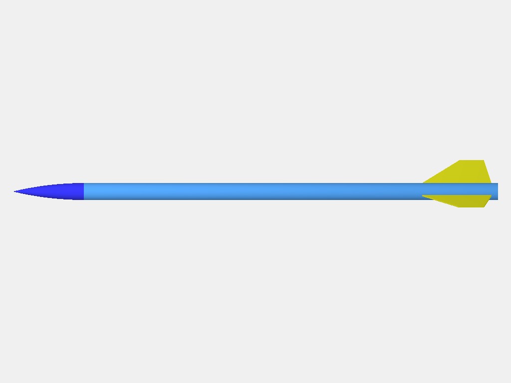

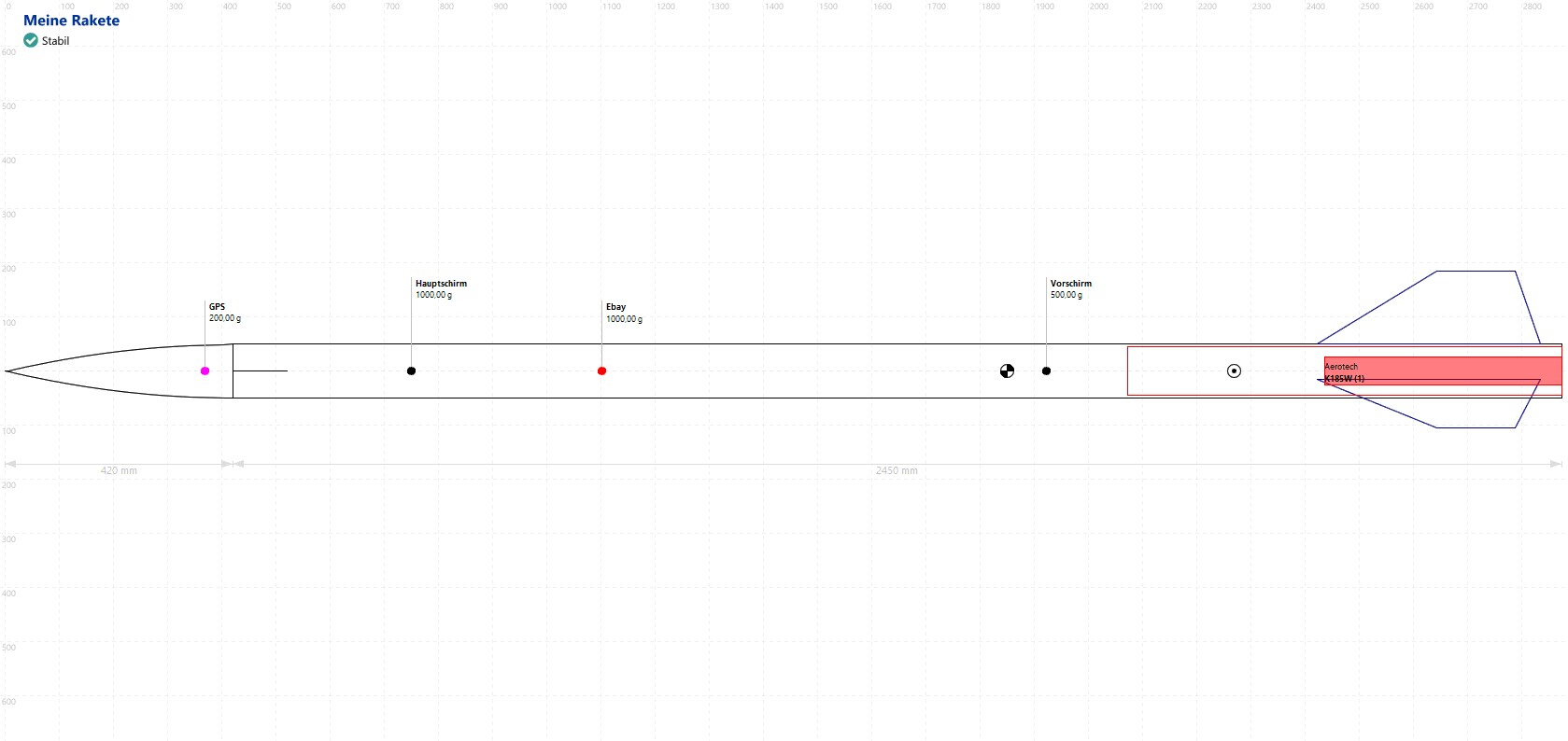

die Planung mit der bewährten Software SpaceCAD 6.0

Die IKARUS ist bewusst als "Arbeitstier" ganz simpel gehalten ... Technische Daten: Länge: 3100 mm Durchmesser: 100 mm Leergewicht: angestrebt 5000 g-.... Abfluggewicht: ca. 10.000g Erwartete Flughöhe: ca. 1400m... Bergung: 2 stufig redundant mit 2 Altimetern, Ortung: GPS Aufbau: Modular

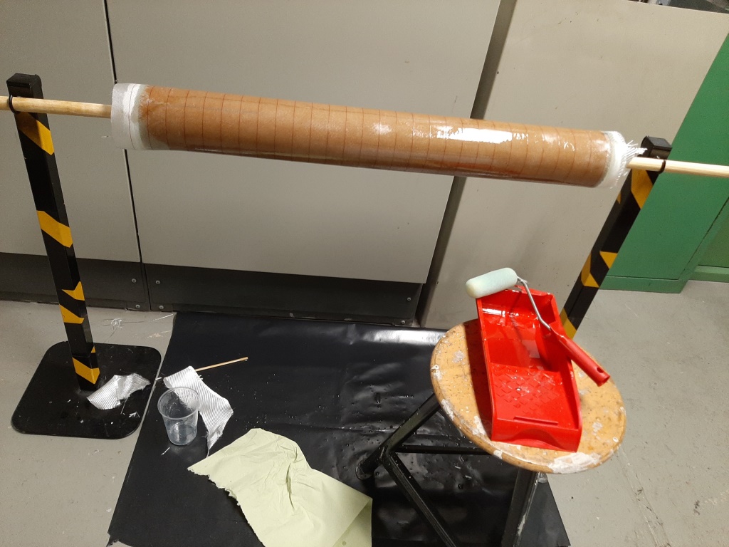

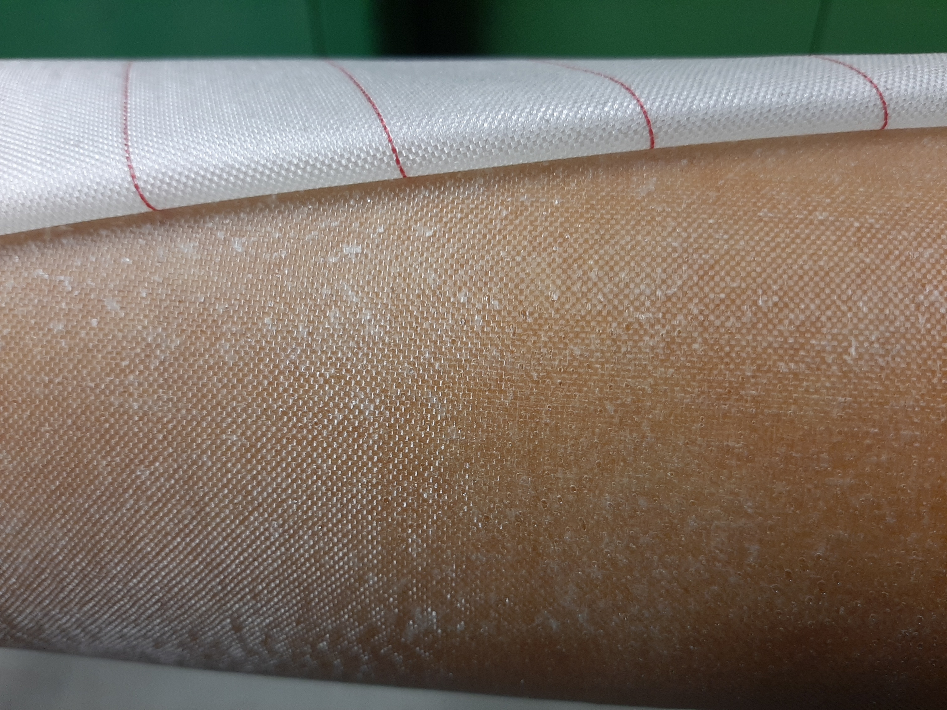

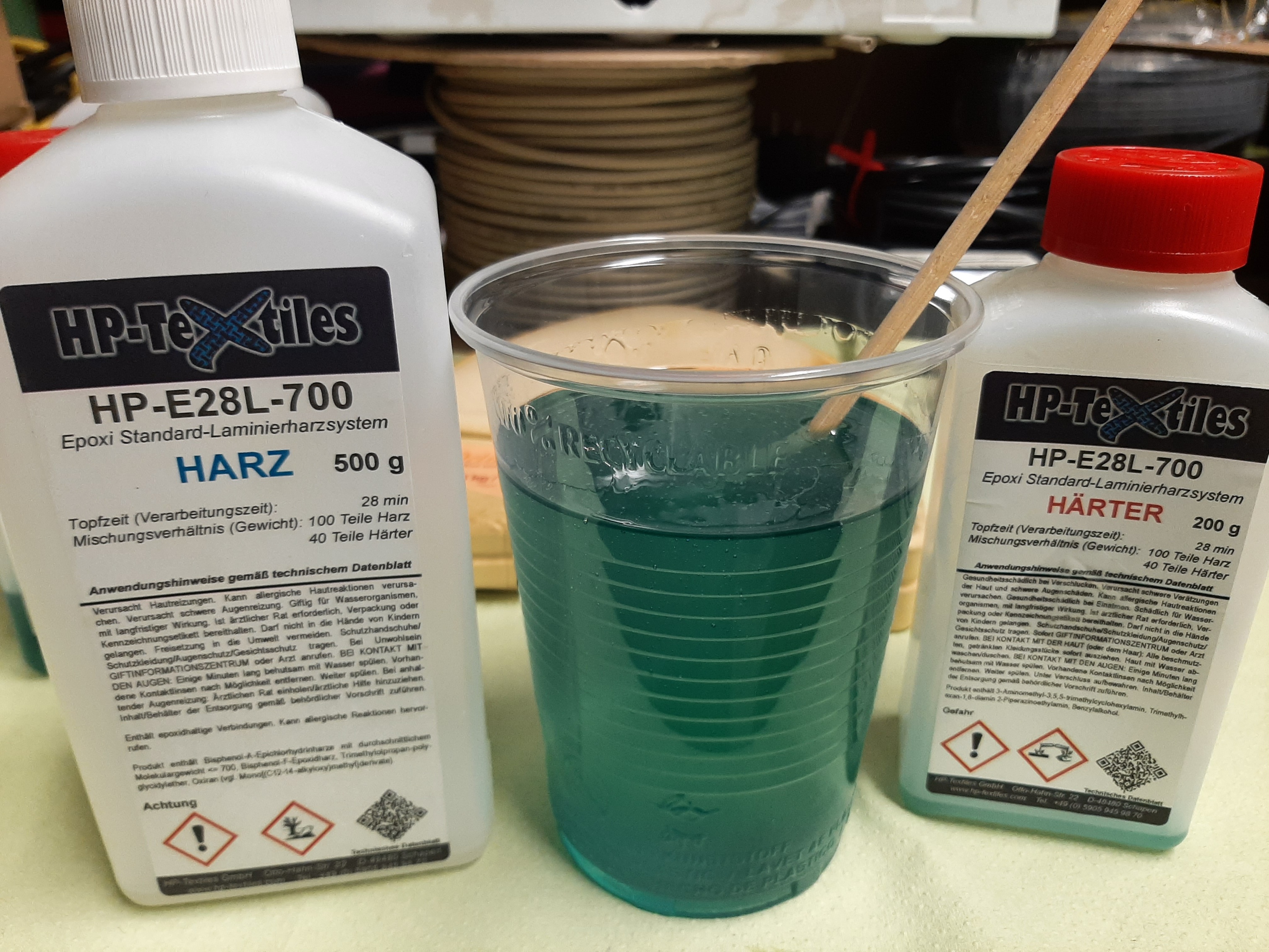

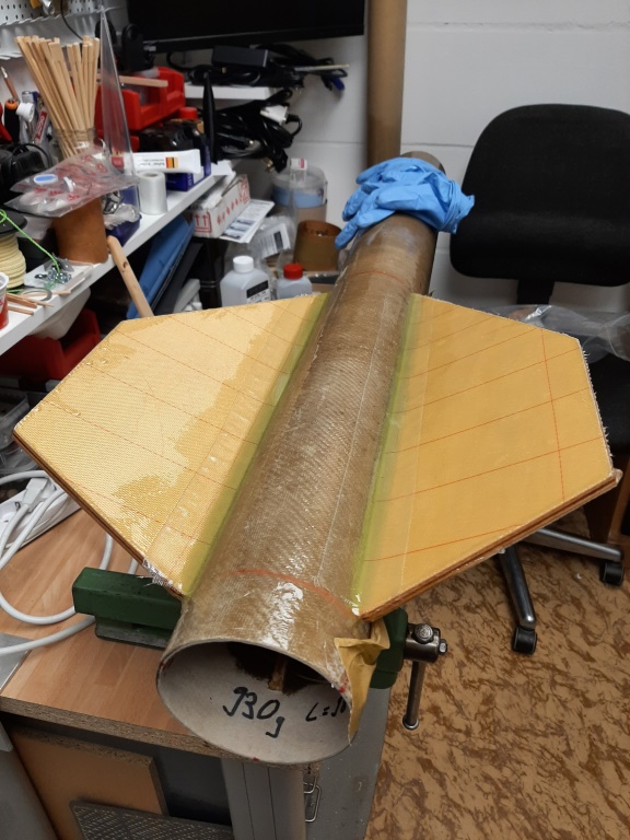

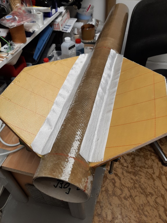

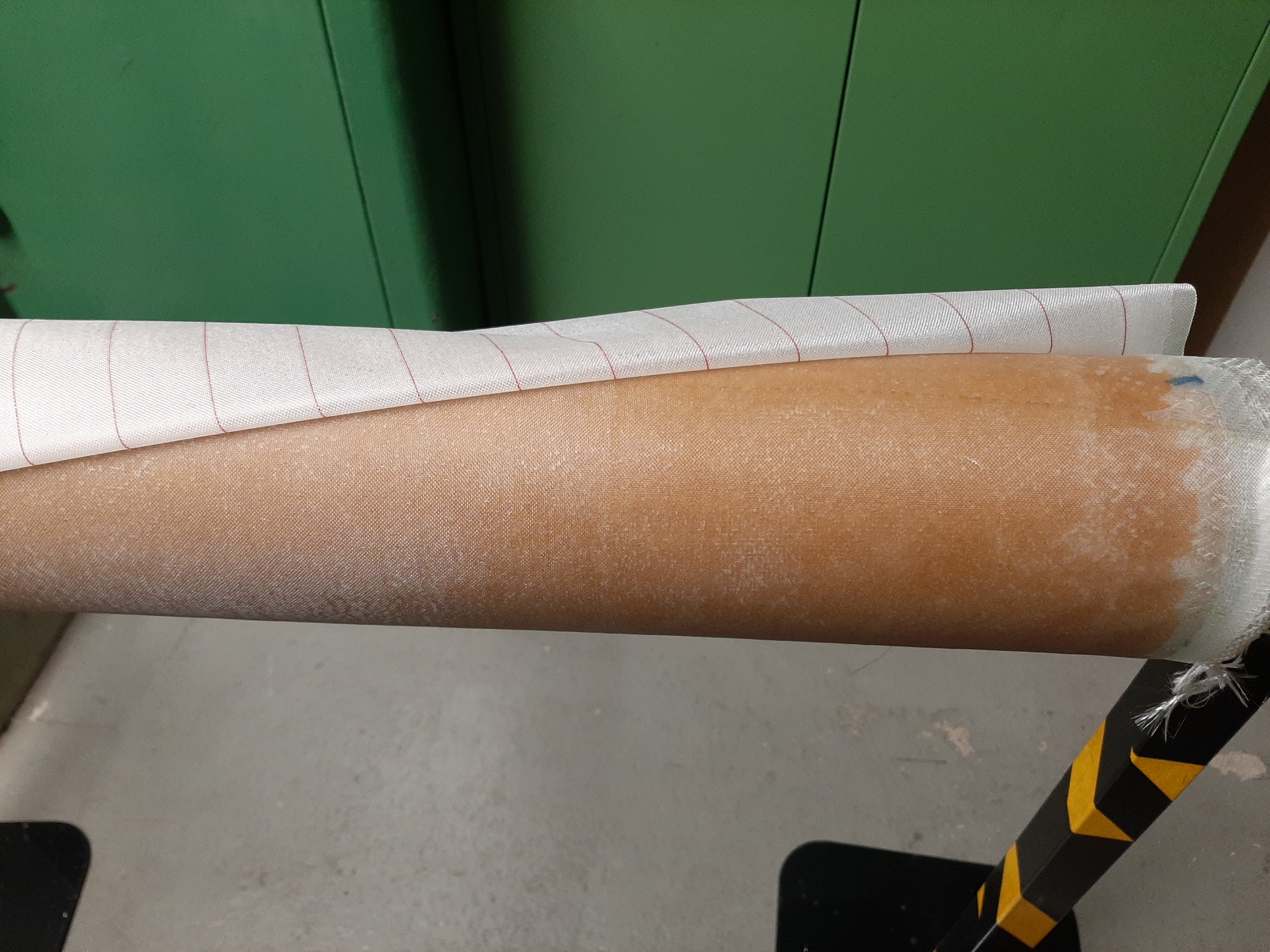

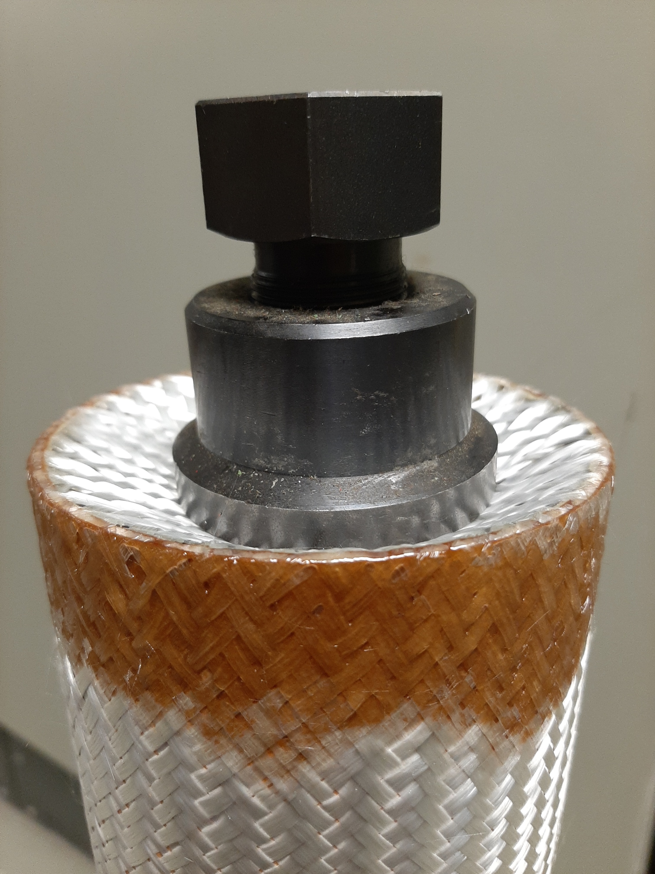

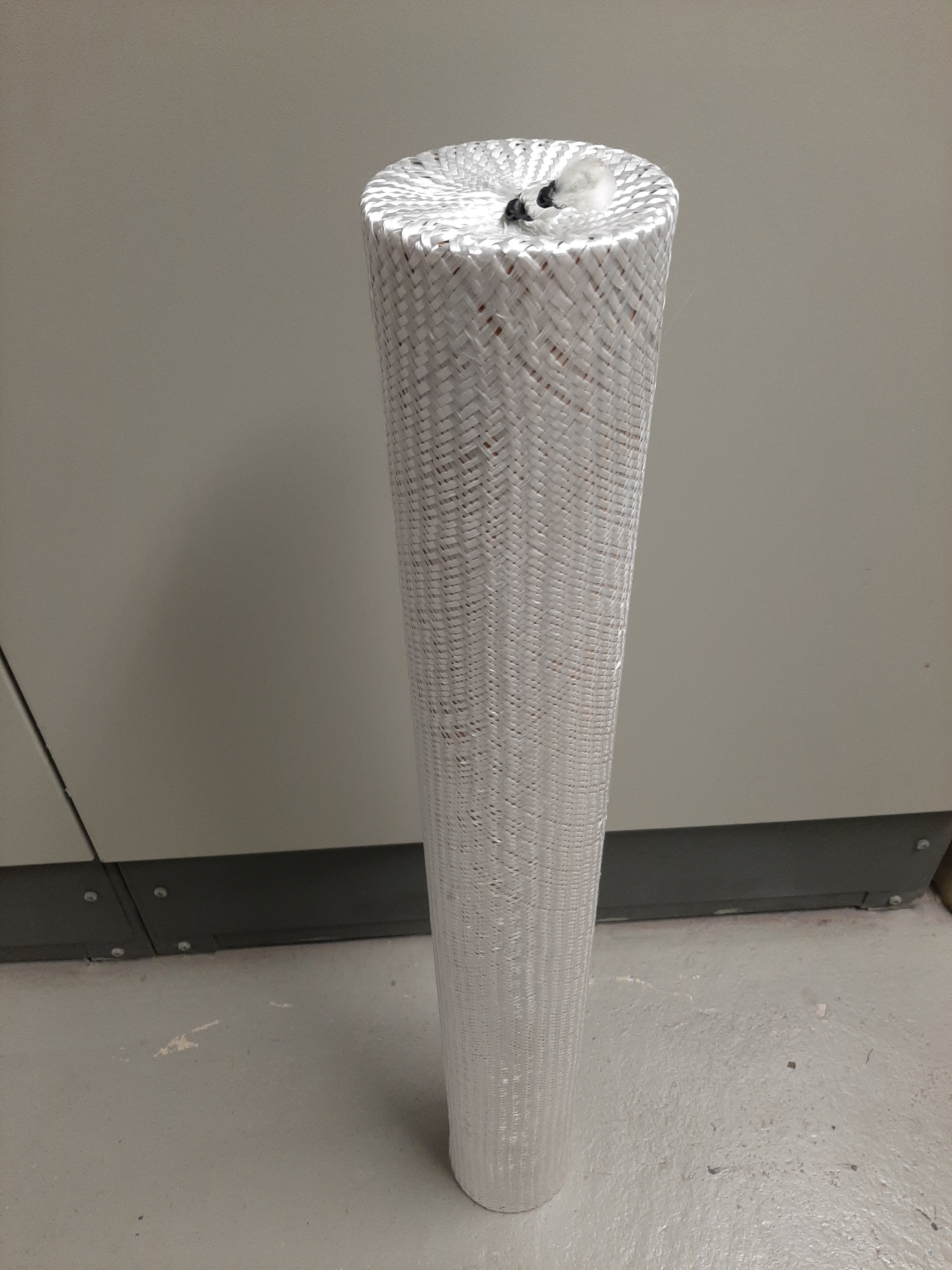

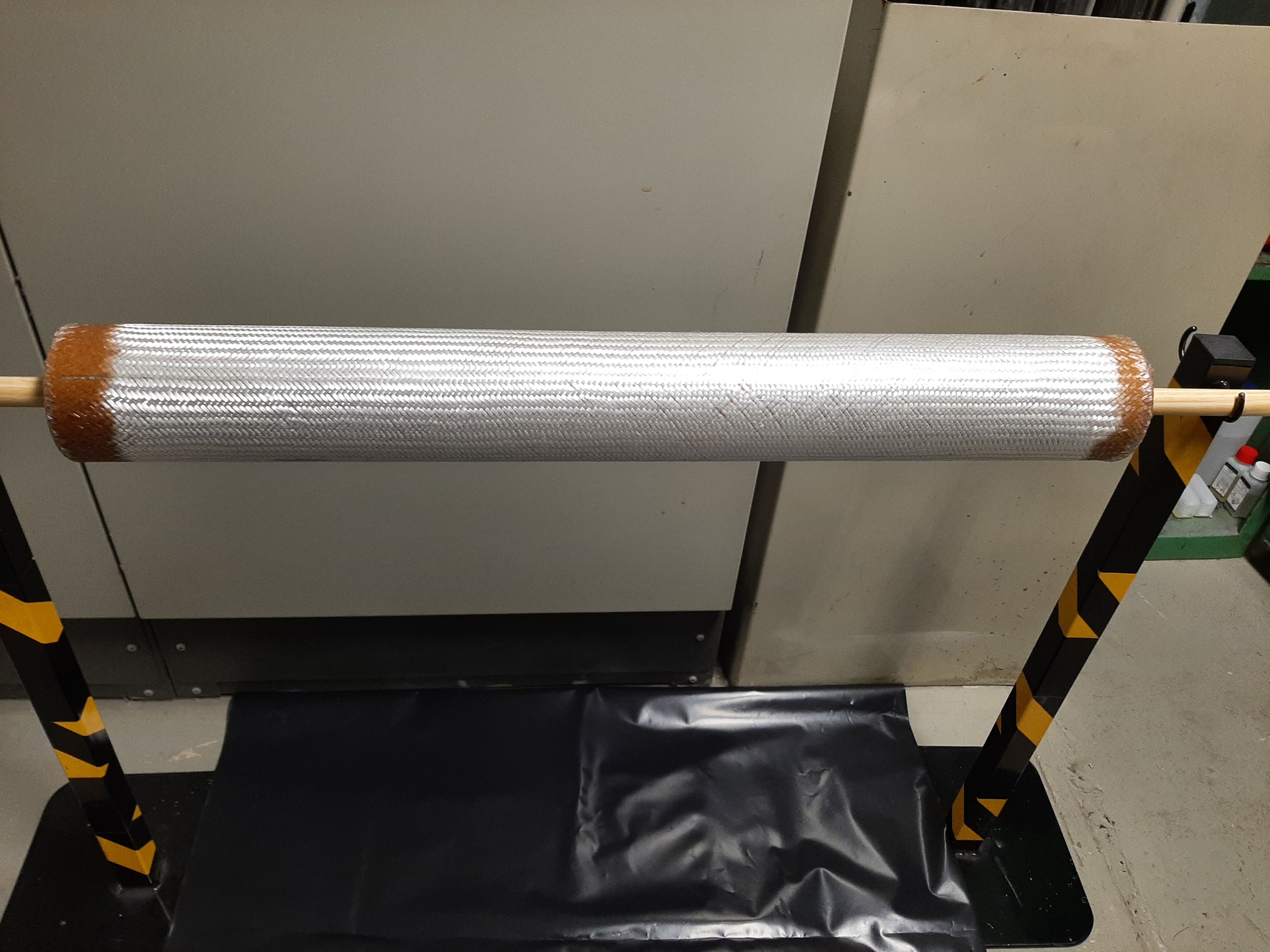

wie immer mit dem bewährten Laminierharz von HP Ganz wichtig, beim arbeiten mit Epoxidharzen immer ordentliche Handschuhe tragen, sonst drohen ganz böse Allergien ...  !!! Abreißgewebe ist die Voraussetzung für ordentliche Oberflächen...  !
Beiträge: 5442

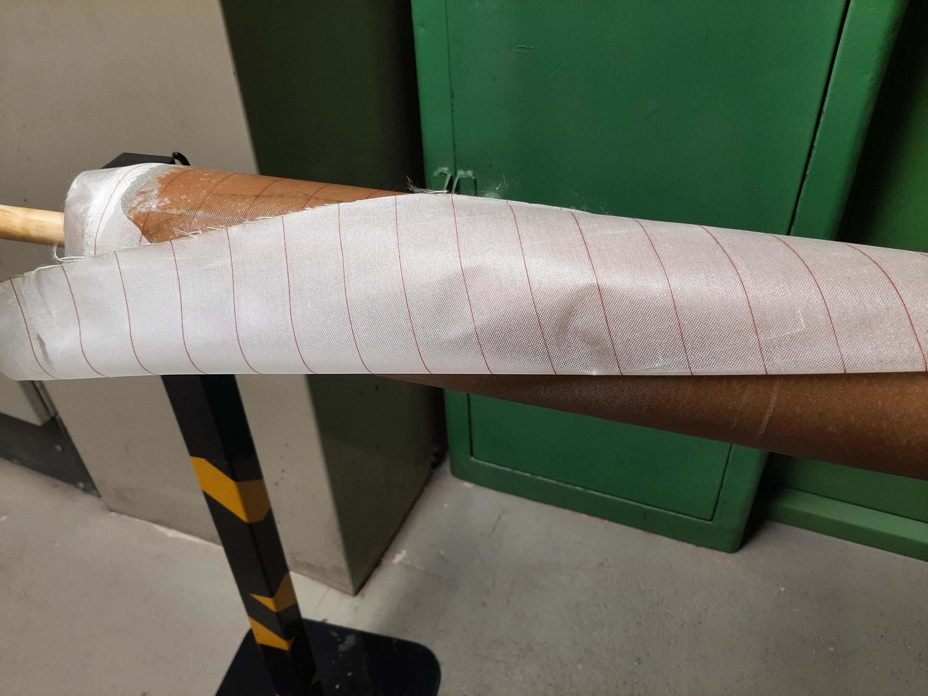

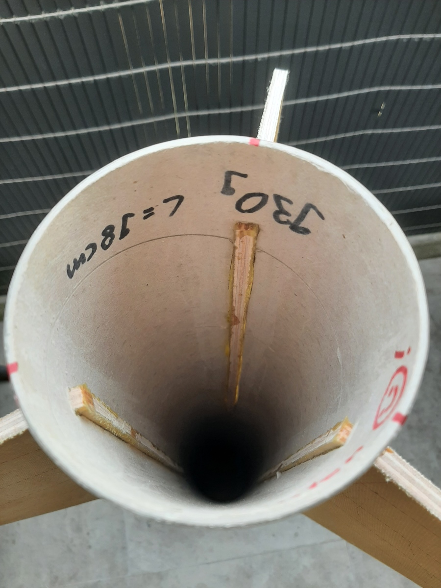

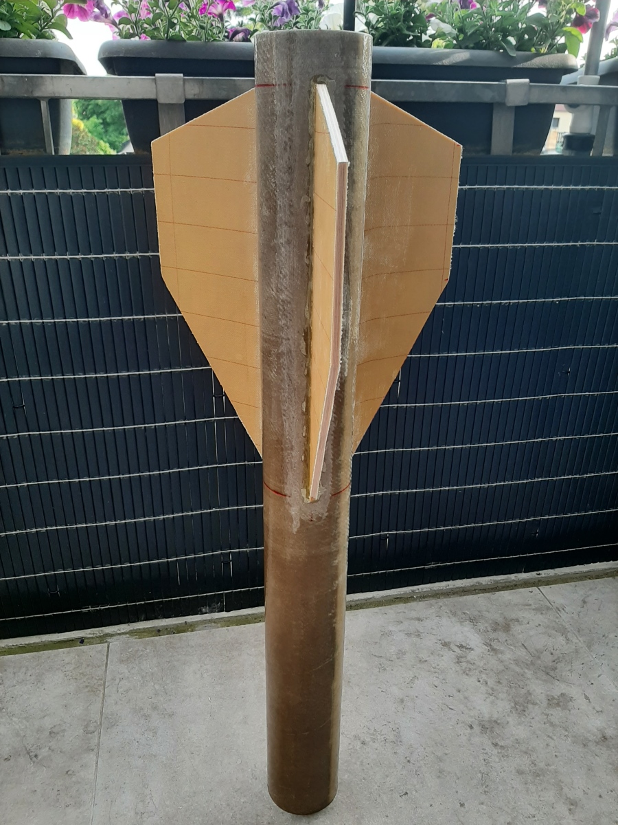

Die 8mm Sperrholzflossen habe ich beidseitig noch mit einer Lage Aramid-Gewebe belegt aber nicht weil ich bewusst noch mehr Stabilität erreichen wollte, sondern einfach weil ich das Material noch übrig hatte... Dazu muss ich sagen Aramid-Gewebe lässt sich wirklich nur sehr schwer bearbeiten, da braucht man echt eine super scharfe und robuste Schere. Die Schnittkanten lassen sich auch nicht wie GFK oder CFK schleifen weil das Gewebe nur wie ein "alter Teppichrand" ausfranst... Ich kann das Material also nicht unbedingt für unsere Anwendung empfehlen... Übrigens die roten Fäden sind nicht vom noch vorhandenen Abreißgewebe sondern sind im Aramid Grundgewebe integriert und verbleiben so auf der Fläche ! Die Oberfläche des Körperrohres glänzt übrigens so, weil ich da mal auf dem verglasten Rohr HP-Deckschichtlack getestet habe um den Sprühspachtel zu sparen... Andreas

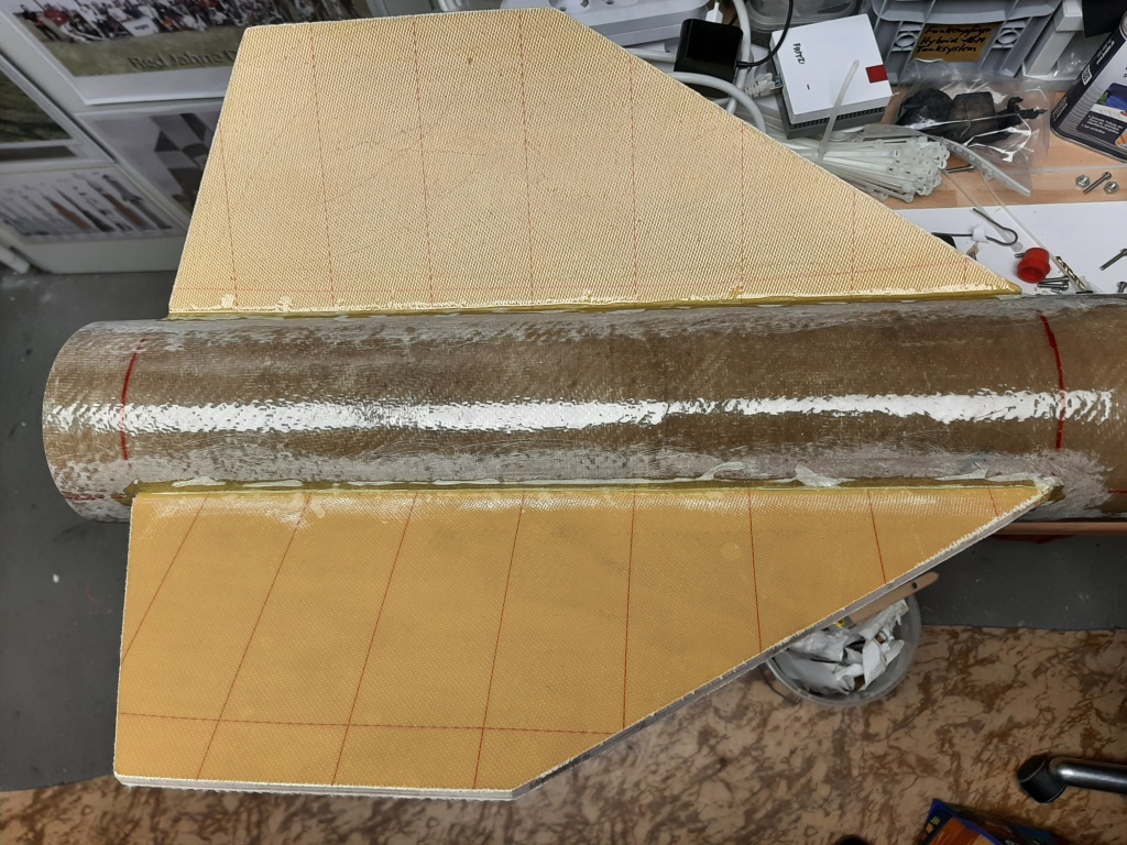

Da der Motor ja einen Durchmesser von 90mm hat, ist im inneren des 100er Körperrohrs nicht mehr viel Platz und so dienen die TTW verklebten Flossen direkt der Motorzentrierung...

Rote Fasern? Ist da noch Abreißgewebe dran?
