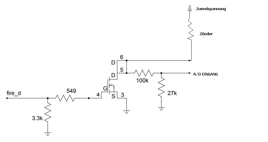

Ich lege A/D Eingänge immer für 0-15V aus.
Die Auflösung reicht ja meist aus um da noch Details zu sehen, mit 12 Bit hat man ja da 15V/4096 = 3mV / Digit.
Das verhindert unabsichtliche Zerstörung durch Anwenderfehler.
Zünder hängen an einem Altimeter ja meist mit einer Seite an +, die andere an den Schalt-FET, der den Pin auf Masse zieht wenn gezündet werden soll. An der Stelle kann man messen ob ein Zünder da ist.
Beispielhaft hier der Ausgang eines Telemetrum. Ich habe da mal einen Zünder eingemalt.
An der Stelle wo "A/D Eingang" steht kann man messen, high=Zünder da, LOW=Zünder nicht mehr da.
Im Falle einer Zündung wir der Anschluss auf Masse gezogen.
Mit dem Spannungsteiler wird einmal der Prüfstrom festgelegt, zum Anderen die Spannung die am A/D ankommen soll.
Damit kann man dann die Zündspannung (0-15V) auf erträgliche Werte reduzieren.
Wenn man das auf Logic-Level reduziert kann man sogar einen digitalen Eingang nehmen um den Zünder zu erkennen!

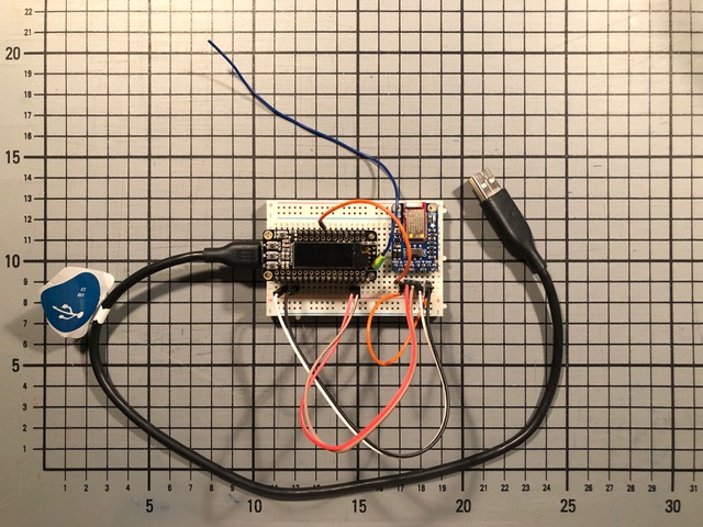

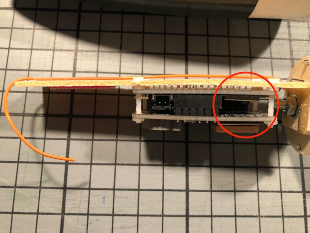

Ich will eure Unterhaltung hier nicht unterbrechen cool, nur mal meine Erfahrungen mit GPS tracking über LoRa einschieben ...

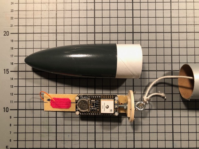

Nachdem ich letztes Jahr auf der Roten Jahne eine Oberstufe verloren habe, habe ich nach einer Tracking Lösung gesucht. Bin bei Adafruit und deren Feather System fündig geworden. Nicht ganz billig, aber Hardware scheint gute Qualität zu sein und es gibt sehr gute Software Bibliotheken und Dokumentation.
Der Transmitter in der Rakete besteht aus einem “Sandwich” mit einem Adafruit Feather M0 RFM96 LoRa Radio - 433MHz (Part No 3179) und einem Adafruit Ultimate GPS FeatherWing (Part No 3133) draufgesetzt. Damit das Ganze nicht zu hoch wird, benutze ich das Short Headers Kit for Feather (Parts No 2940 und No 3002). Der Transmitter ist klein genug, dass er in eine 40 mm Spitze (für Rohre von Noris Raketen) reinpasst.
Die Antenne ist ein einfacher 16,5 cm langer Draht.
Der Empfänger nutzt das gleiche LoRa Board wie der Transmitter. Zur Anzeige verwende ich den Assembled Adafruit FeatherWing OLED (Part No 3045). Noch ist der Empfänger “fliegend” aufgebaut, wie im Bild zu sehen. Stromversorgung ist eine einfache Power Bank (Varta vom Hornbach, die schaltet sich nicht ab).

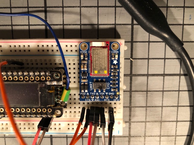

Zusätzlich habe ich einen Adafruit Wireless Bluefruit LE UART Friend - Bluetooth Low Energy (BLE) (Part No 2479) angeschlossen, der die Daten unverändert über eine BLE Verbindung an mein iPhone weiterleitet.
Fürs iPhone habe ich eine App geschrieben (recht rudimentär). Diese managed die Bluetooth Verbindung und kann bei erfolgreichem Empfang eine Spur der Rakete auf einer Karte darstellen. Gerade die Spur war sehr hilfreich, da ich trotz Empfangsproblemen die Richtung hatte. Alternativen sind z.B. einfache Geocaching Apps ein die man die Koordinaten vom OLED Display eingibt.
Mein Ziel ist noch die Darstellung der Flugdaten, wie z.B Höhe AGL nach abgeschlossenem Flug. Zu diesem Zweck habe ich in der Transmitter Einheit die Header auf einer Seite gekürzt, um Zugang zum I2C des µC zu bekommen. Das ist aber alles noch in Planung.

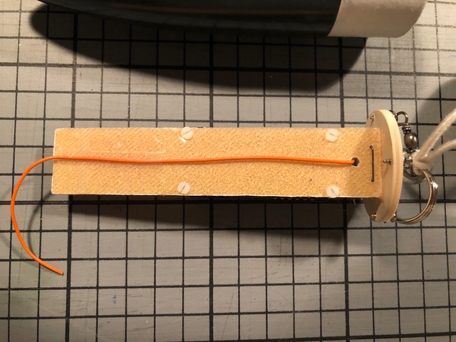

Ich hatte in Manching zwei Tracker im Einsatz. Beide wurden von einer LiPo Zelle mit 150 mAh mit Strom versorgt. Diese Art der Stromversorgung ist definitiv unterdimensioniert. Bei meinem zwei Stufen Model (hier in den Bildern) hatte ich keine Daten mehr bei ca 350 m AGL, Gipfelhöhe war um die 600m AGL. Zum Glück hatte ich die Spur auf der iPhone App, der ich einfach weiter folgen konnte und so habe ich die zweite Stufe wiedergefunden. Ich kann nicht genau sagen wann, aber kurz bevor ich die Rakete wieder in der Hand hielt, hatte ich auch wieder Kontakt.
Beim zweiten Modell hat der Kontakt schon vor dem Start abgerissen. Es braucht einfach seine Zeit vom preppen der Rakete, bis es an den Start geht. Und am Wochenende hat es dann auch noch etwas gedauert bis gestartet wurde, ganz klar. Ich denke auch die Zelle schon einen Schaden hatte, weil ich danach auch mit dem Laden der Zelle Probleme hatte.
Ausserdem muss ich nachschauen, ob in meinem silbernen Lack nicht zu viel Metall drin ist roll eyes (sarcastic)

@Louis:
Danke für den Schaltplan! Ich denke, so sollte es gemacht werden. Analoge Eingänge scheinen ausreichend zu sein. Ich habe das auch mal erfolgreich mit dem Simply getestet.

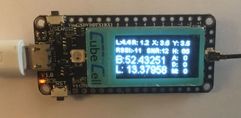

Auf dem Empfänger-Display kann man dann folgendes sehen (Lesebrille vorausgesetzt):
- geographische Koordinaten Länge, Breite
- vier Spannungen: Lokale und Remote Batteriespannung, zwei Spannungen X und Y
- aktuelle Höhe
- Höhe des Apogee
- Höhe der Auslösung des Drugue
- Hähe der Auslösung des Main
- außerdem noch den RSSI-Wert (Stärke des Empfagssignals)
- und den SNR-Wert (Signal-Rauschverhältnis)
