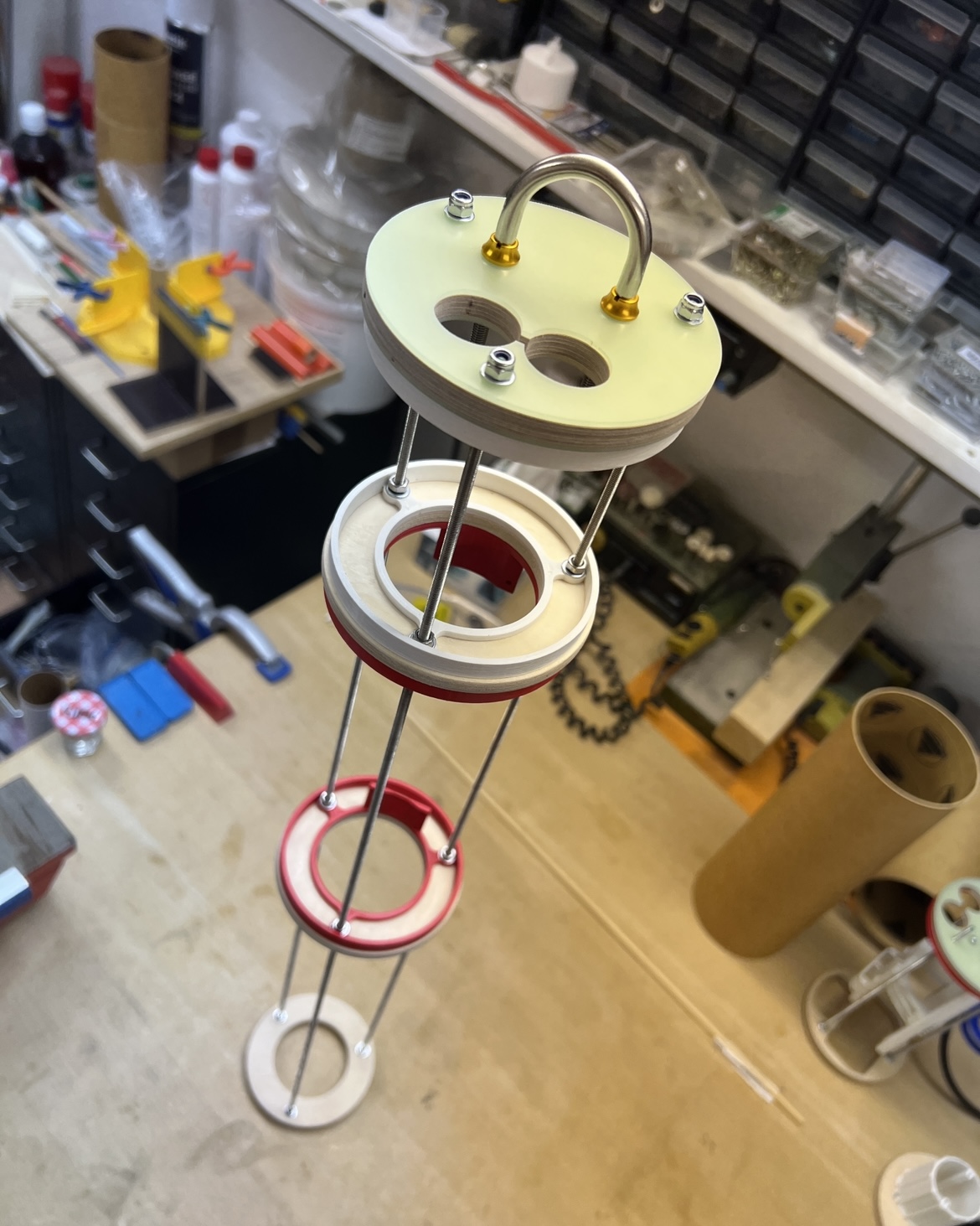

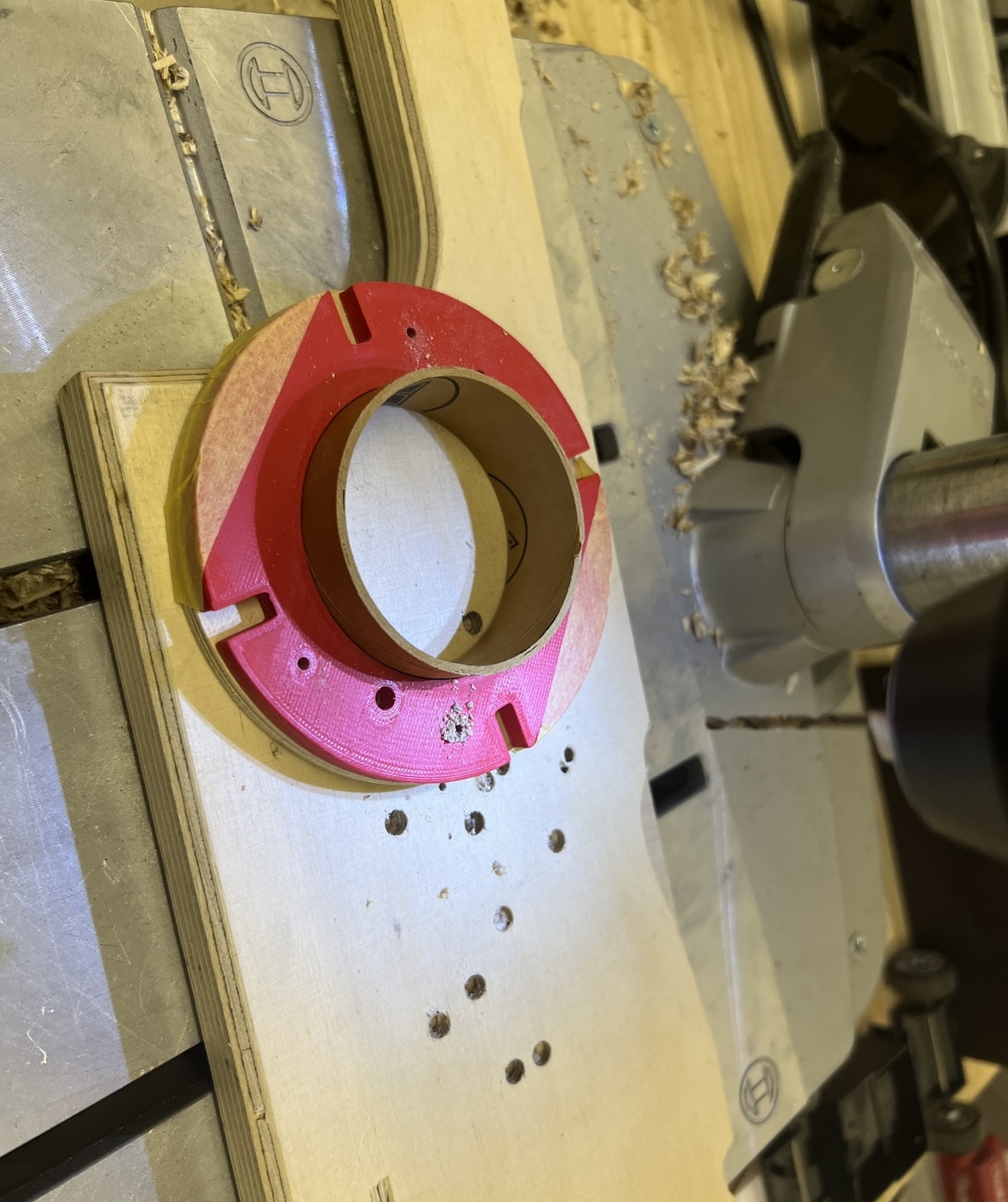

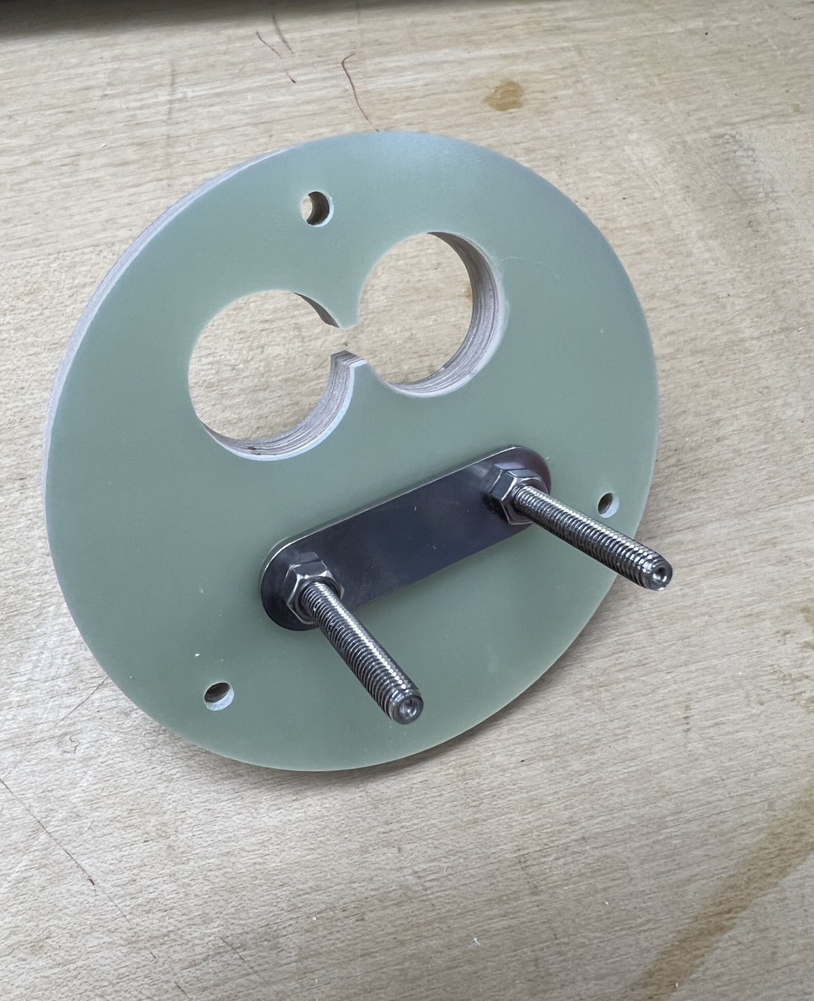

Grade mit den Prototypen der Verschlüsse für die AV Nose Bay am arbeiten …
He Marco,
deine Lösung mit dieser Art Nose Bay finde ich echt genial wink !
Wenn du noch Druckkapazit frei hast, hätte ich Interesse an so einem Teil, um meinen GPS-Tracker
darin unter zu bringen...smile !

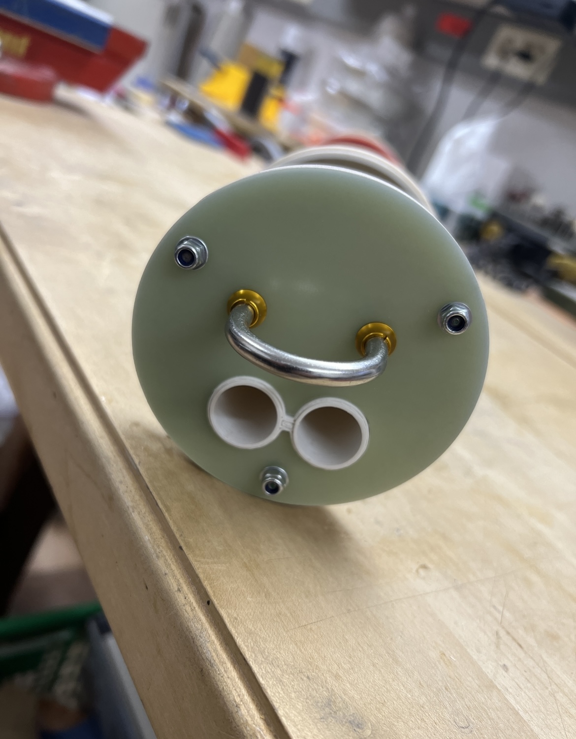

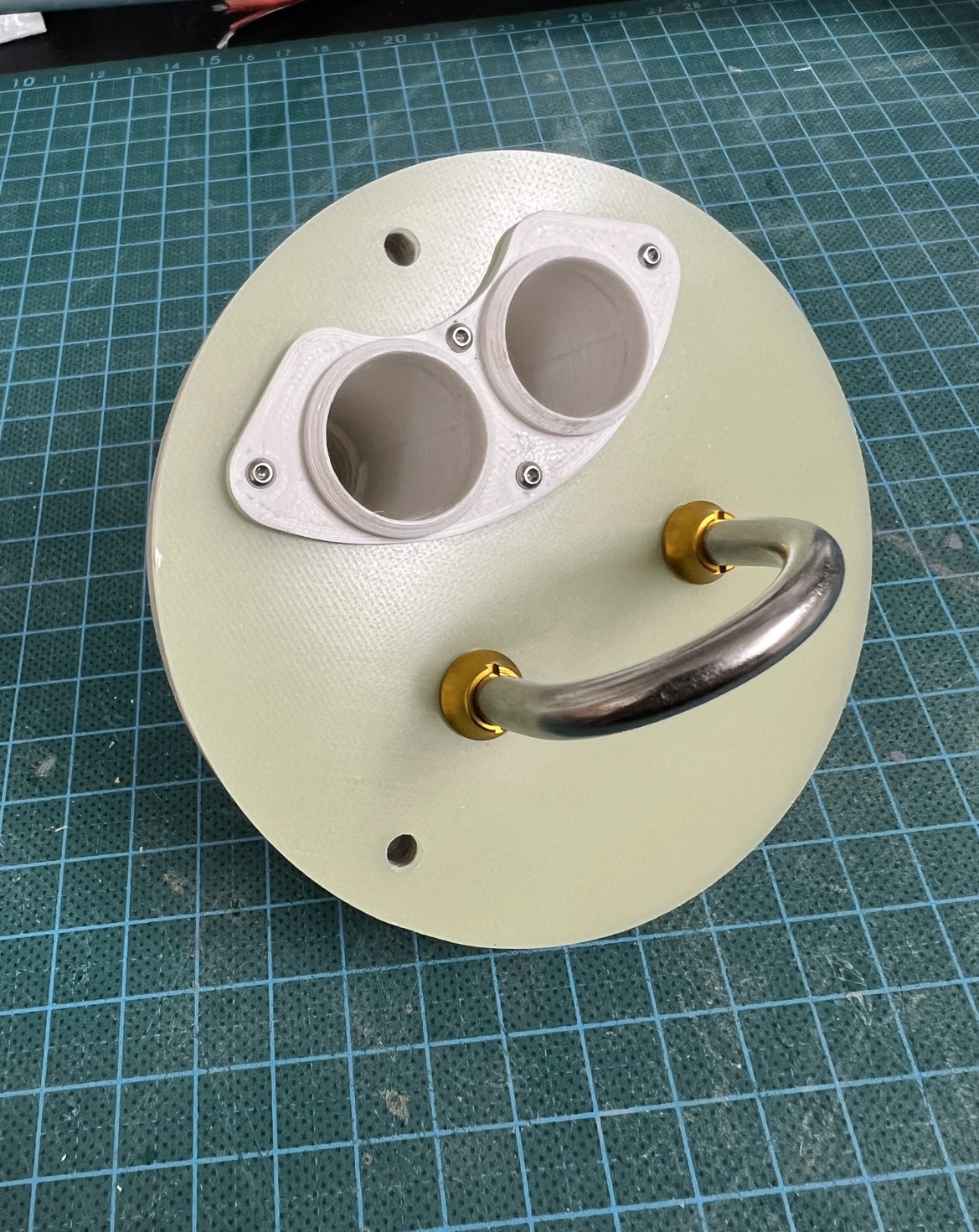

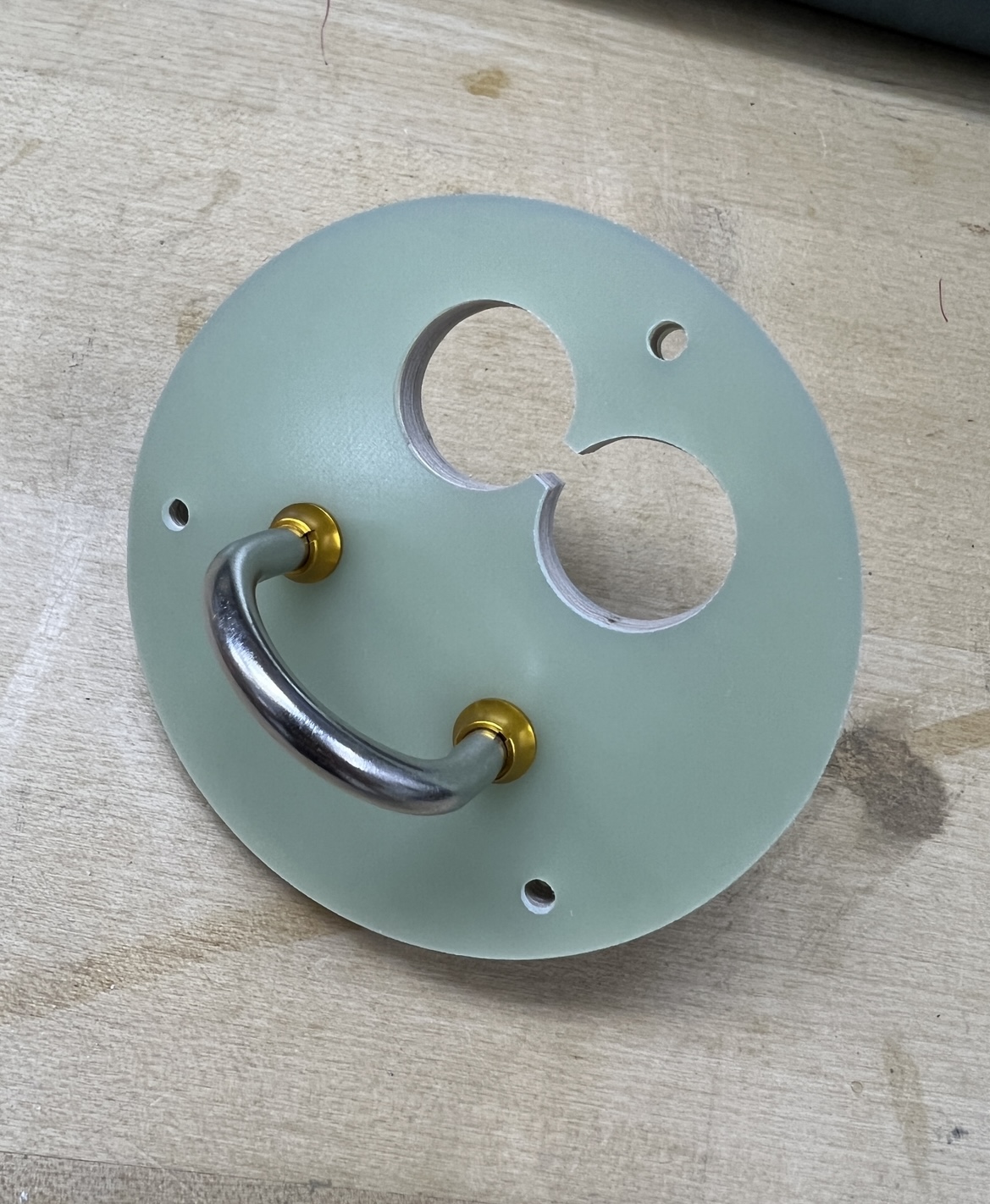

Beitrag 7655066 [Alter Beitrag25. Januar 2023 um 23:34]

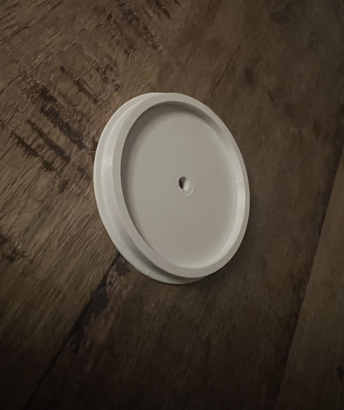

Andreas wie sind ja abgestimmt ;-)

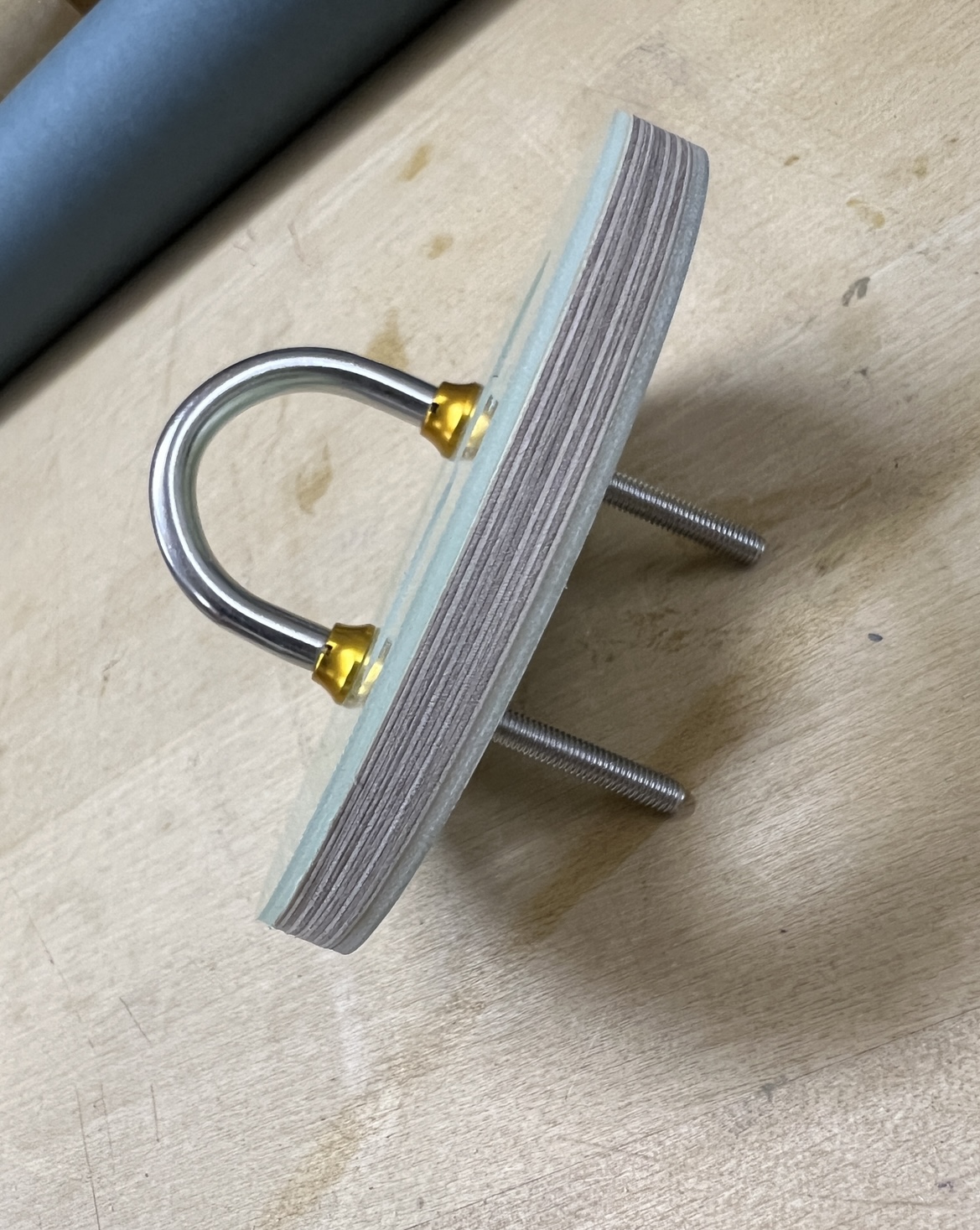

Hier noch der Deckel für die Gegenseite der AV Nose Bay. Intension ist das wenn man kürzere Rohre verwenden möchte, könnte man eine Gewinde Stange in den “Spant” einschrauben die das Rohr dann an der Spitze innen fixiert … bei bedarf kann man dort auch zusätzliche Gewichte befestigen …

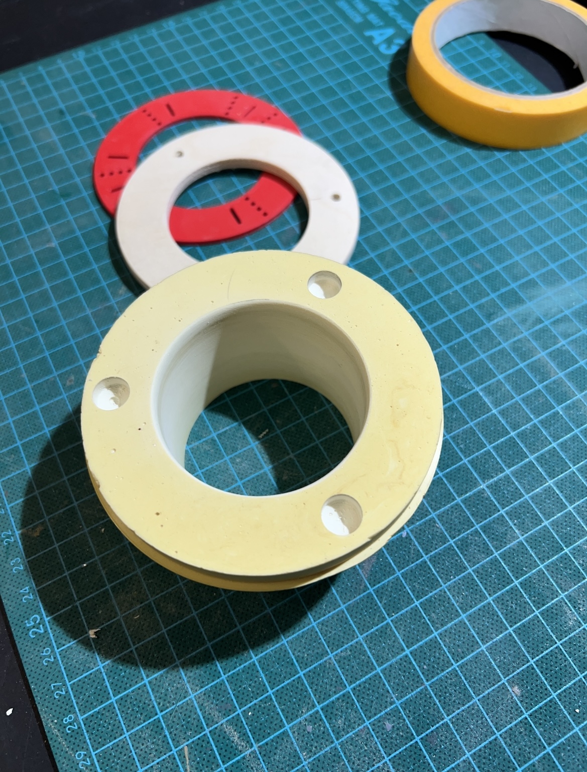

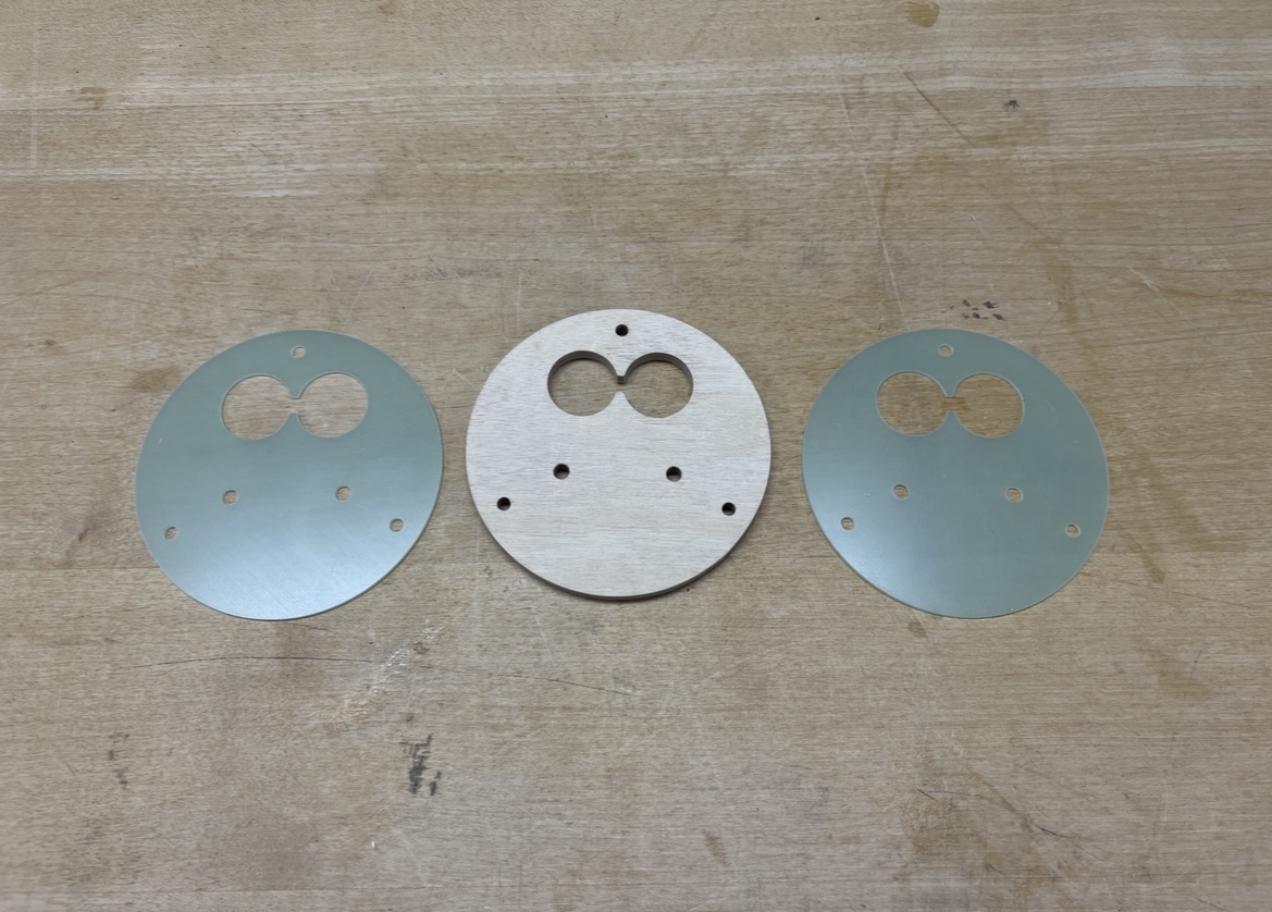

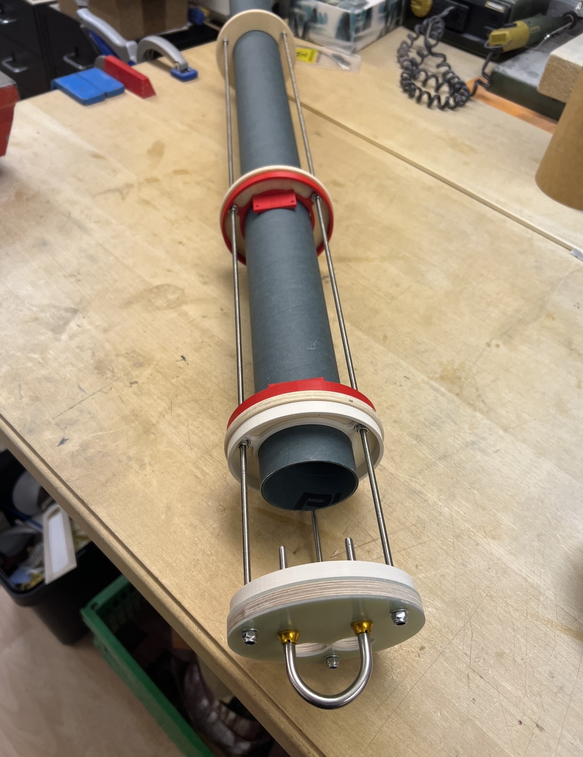

Beitrag 7655175 [Alter Beitrag17. Februar 2023 um 19:23]

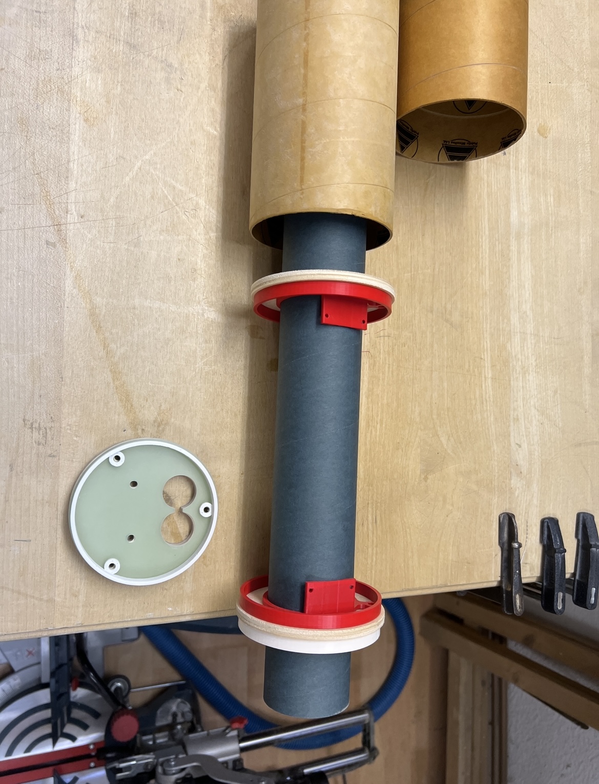

Wieder ein kleiner Zwischenschritt. Weitere Teile … morgen will ich mal die erste Anprobe realisieren… dann werde ich wieder berichten ..
Gibt im Sandwich die spätere Abschluss Schottwand.
Grüße Marco

Beitrag 7655179 [Alter Beitrag18. Februar 2023 um 11:42]
Anprobe hat gestartet … hier mal ein paar erste Impressionen… bald dann mehr im Rahmen des Fortschritts …

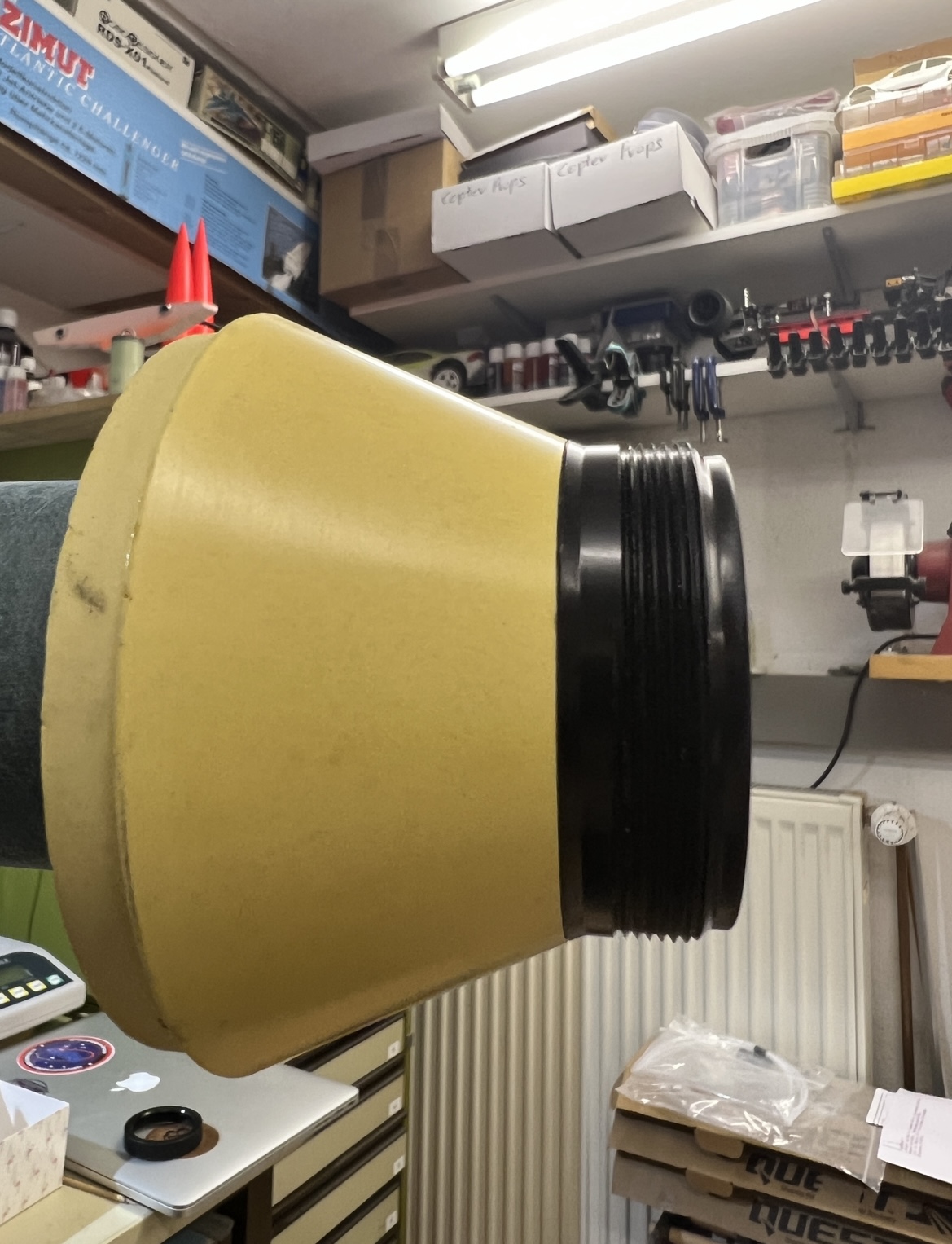

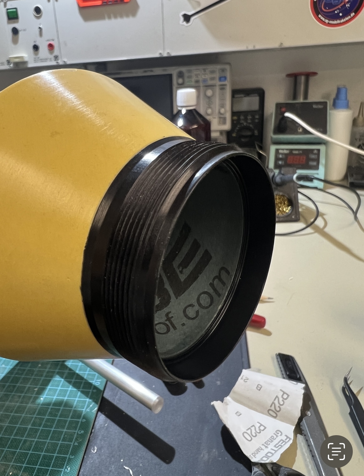

Beitrag 7655880 [Alter Beitrag04. Juni 2023 um 01:44]

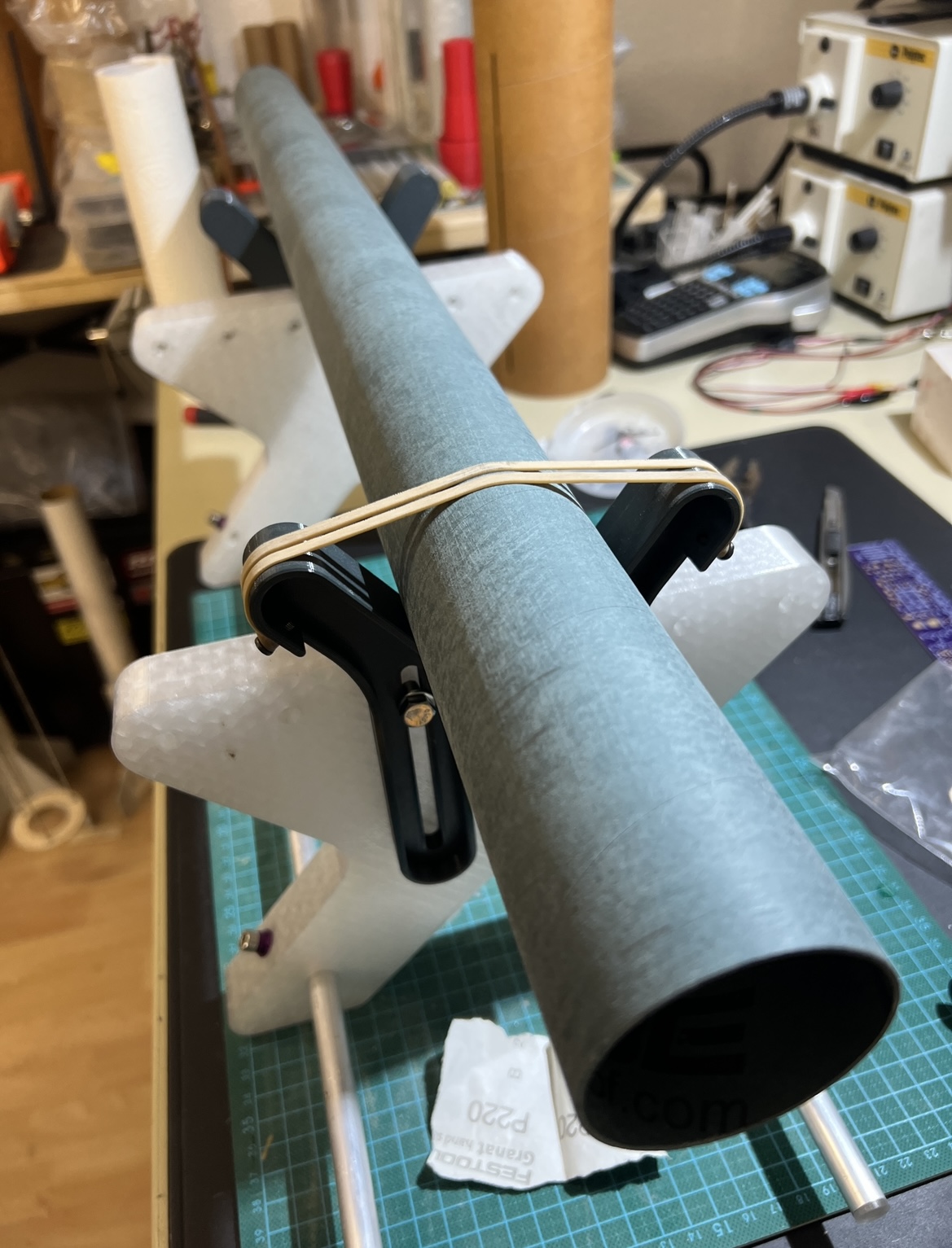

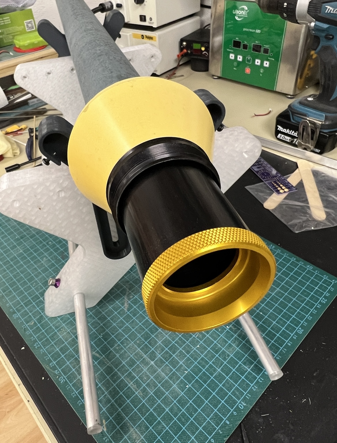

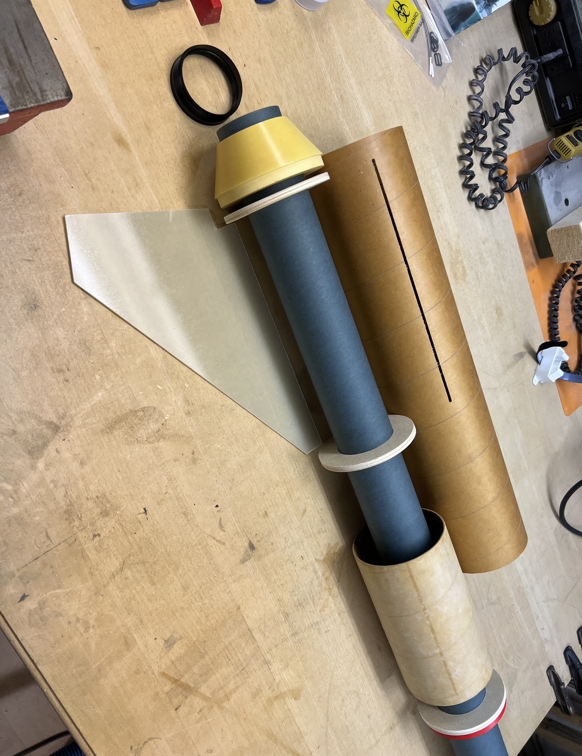

Hier sollte es natürlich auch endlich wieder ein wenig weiter gehen ..

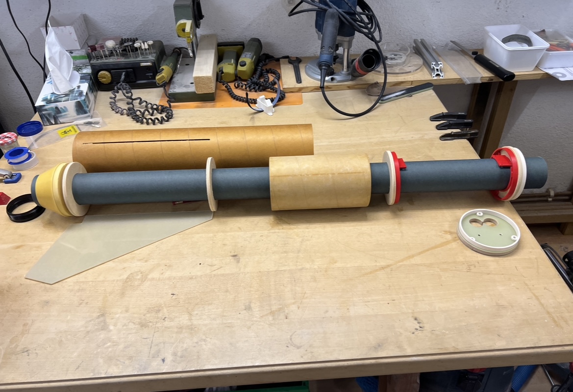

in diesem Fall habe ich mich für die spannende Hecksektion entschieden und werde mich nach und nach herantasten …
Die Bluetube wurde nochmals auf alle Maße überprüft ;-) Motor passt super rein … und für die Verklebung vorbereitet .. sowie Markierungen zur Orientierung angebracht ..
Der Heckkonus hat Bohrungen bekommen um später die Muttern und Scheiben des ersten Spantes auf zu nehmen.
Retainer und Heckkonus wurden konzentrisch zum Motorrohr ausgerichtet und verklebt
Den Heckkonus habe ich vorher ein klein wenig gekürzt so das der Durchmesser am Ende mit dem des Retainers übereinstimmen und ich einen schönen Übergang habe …
Viele Grüße Marco

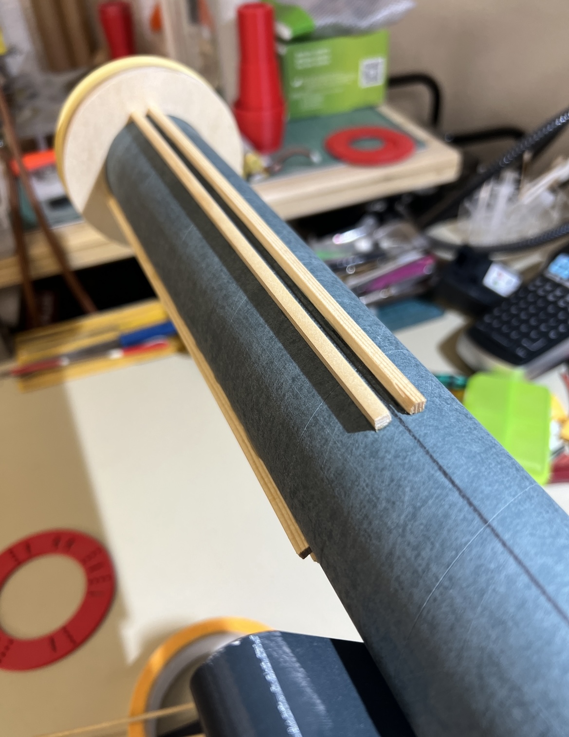

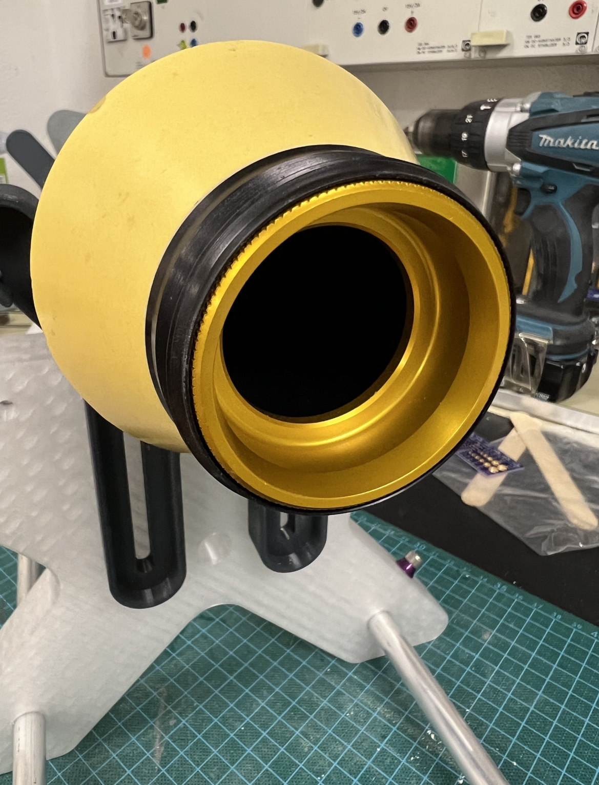

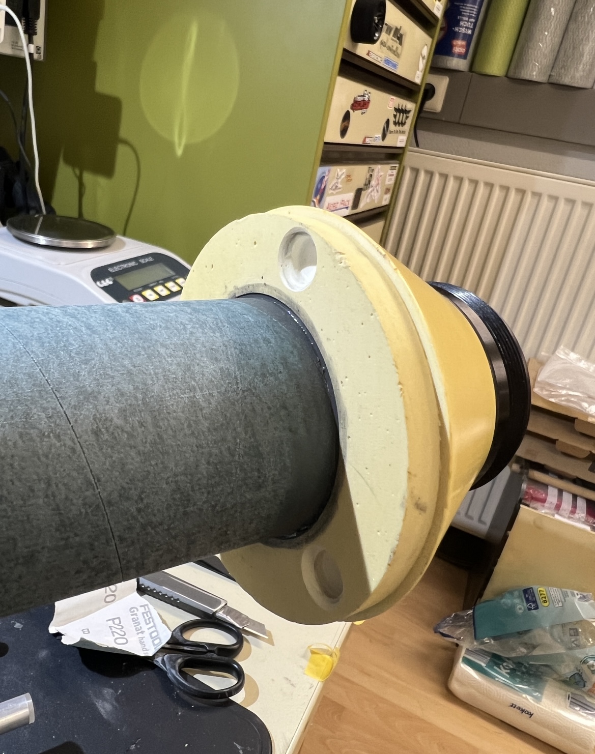

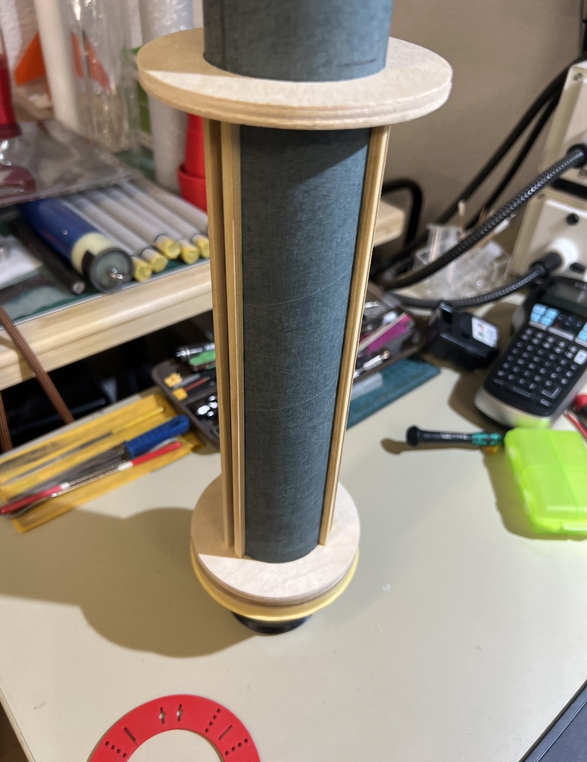

Beitrag 7655900 [Alter Beitrag04. Juni 2023 um 21:50]
So es geht langsam voran am Heck aufgrund der langen Härte Zeiten … eine erneute gemeinsame Anprobe vor dem letzten Schritten hat ergeben das ich die Löcher im Konus garnicht gebraucht hätte :-) war aber mal cool fest zu stellen wie super sich dieses PU Material bearbeiten lässt …
Damit ich jetzt wo alles bombenfest ist auch weiterhin ruhig schlafen kann nach all den Bluetube Geschichten, musste ich nochmal ein Casing einschieben .. es passt perfekt
bounce
Sonst habe ich noch die Endspante gesetzt und Kieferleisten als Zuhause für die Finnen Wurzel im Harzbad ;-)
Viele Grüße Marco

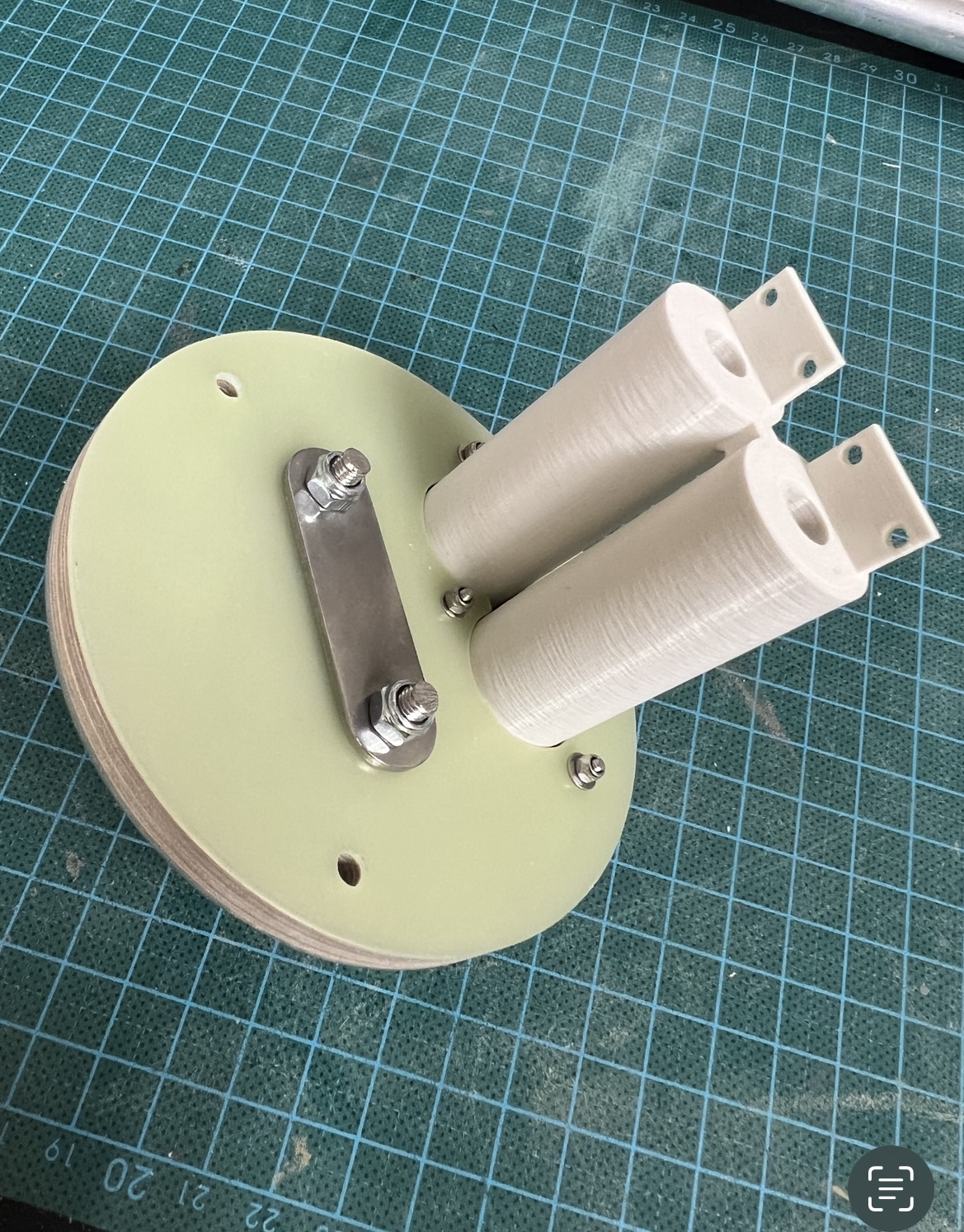

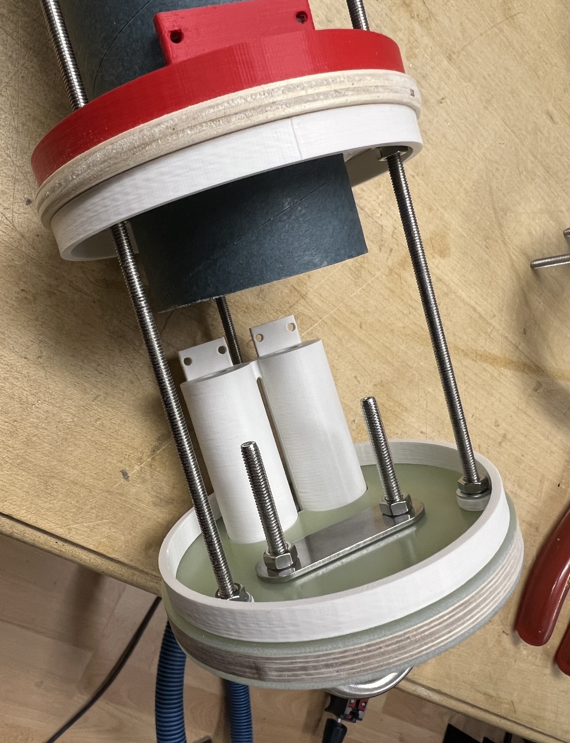

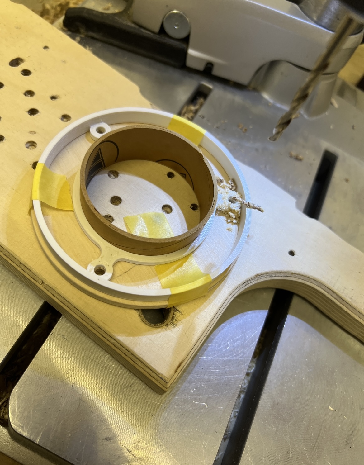

Beitrag 7655902 [Alter Beitrag04. Juni 2023 um 23:25]
So Schrauben gekürzt. Durchgangslöcher gebohrt und Ejection Canister Aufnahme verschraubt …
Grüße Marco
