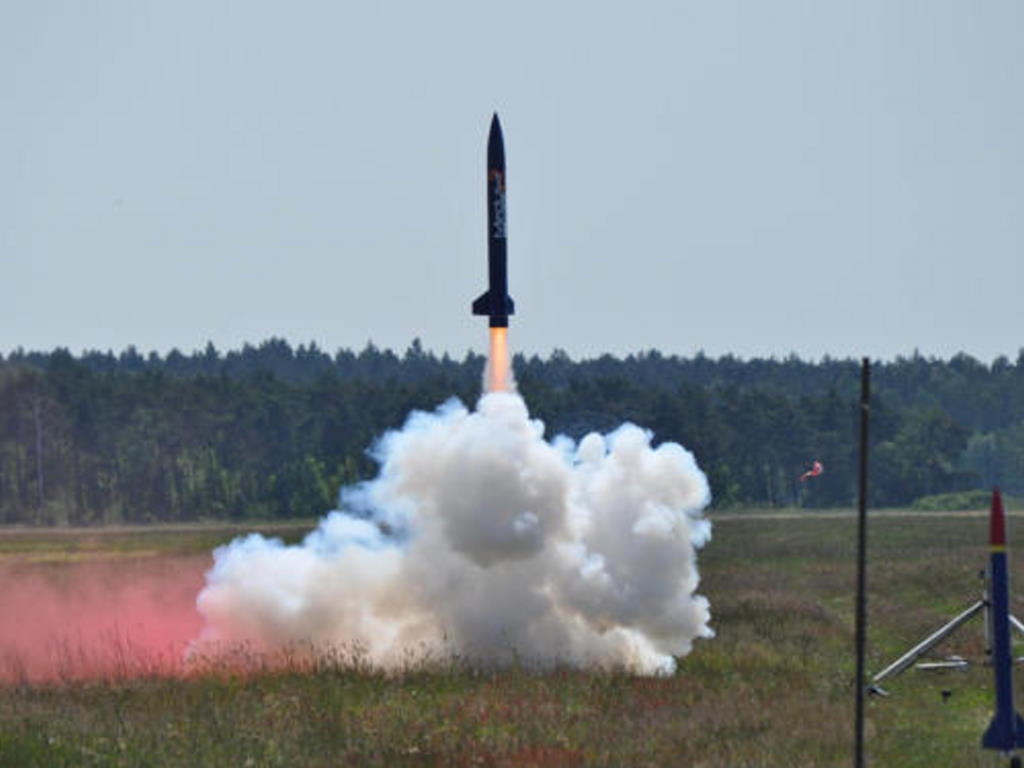

Hier mal ein Startfoto von damals...  (2013) Andreas

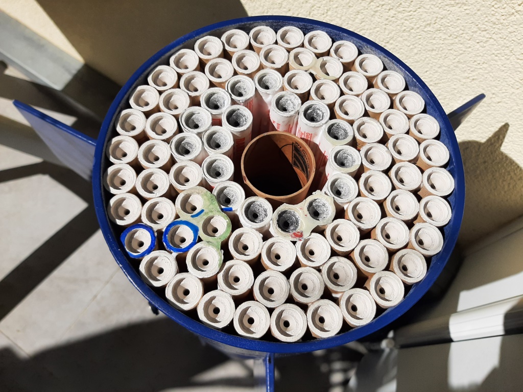

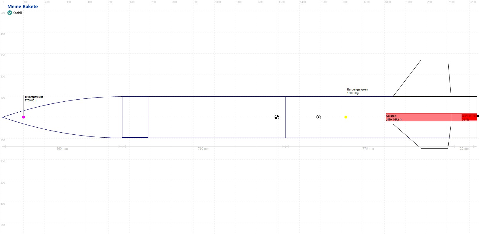

Zur Sicherheit hab ich aber alles noch mal durchgerechnet... Auch wenn 89 Motoren in einer Rakete zu simulieren nicht so einfach ist... Passt  ! Andreas

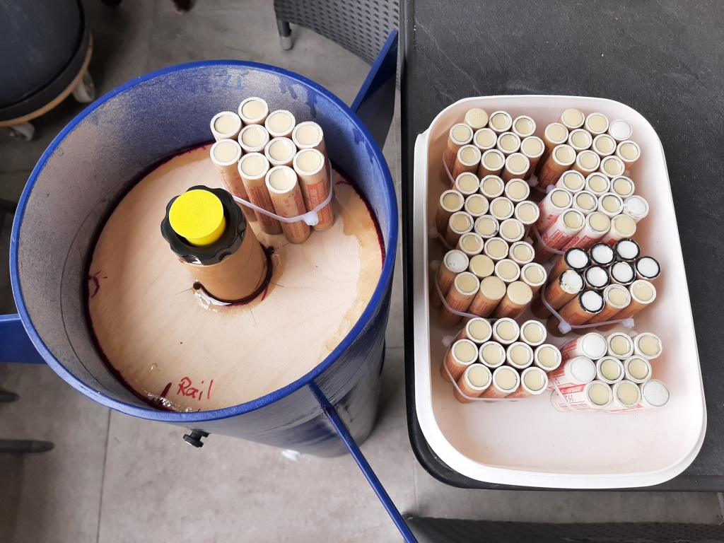

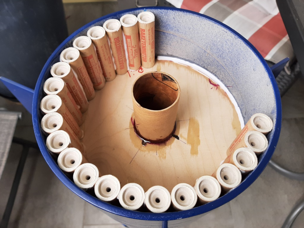

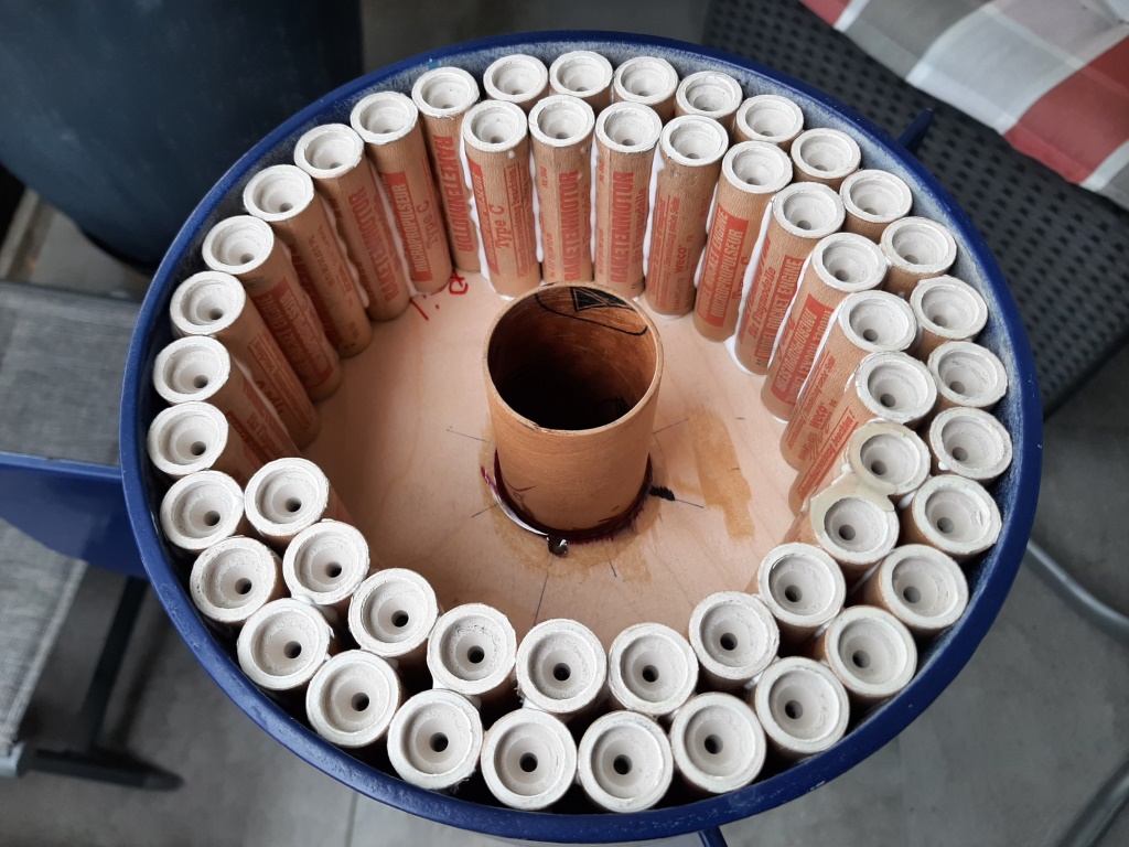

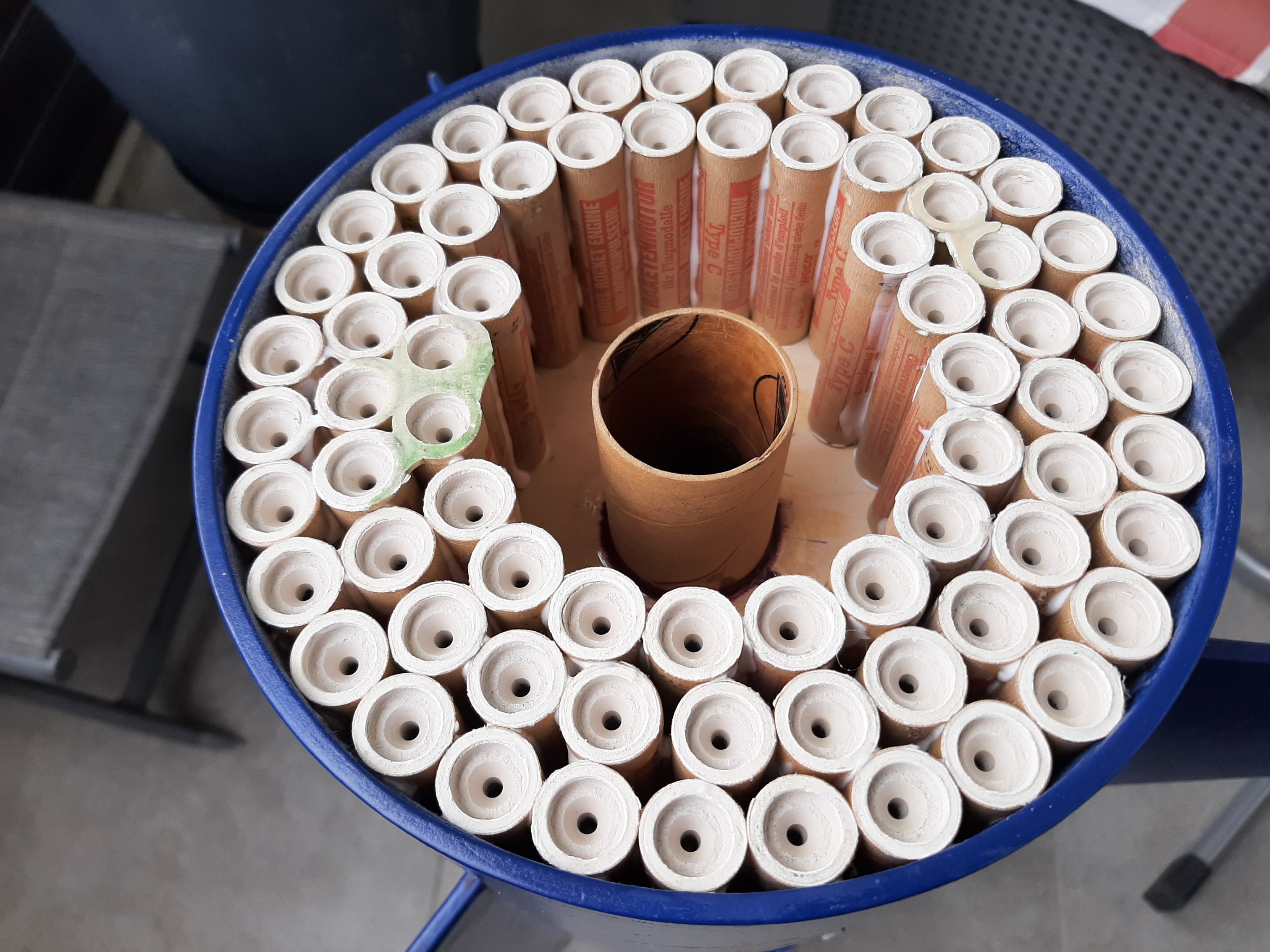

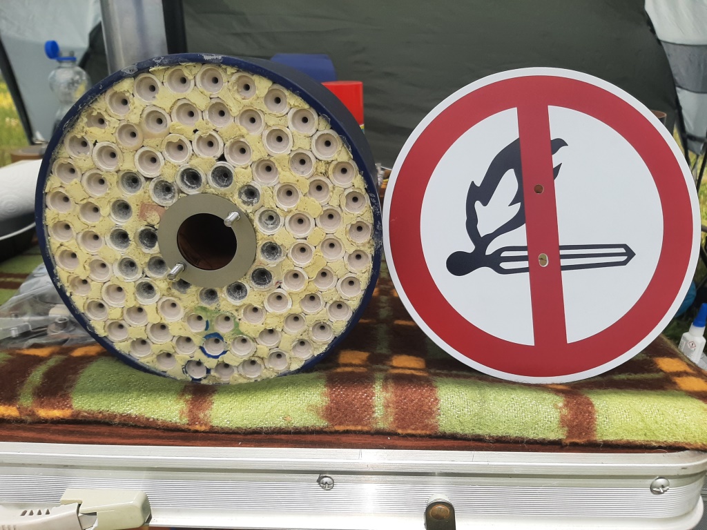

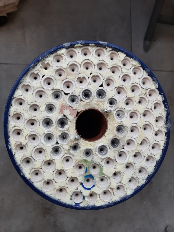

Um ein eventuelles fehlerhaftes Durchzünden von hinten über die Ausstoßladung zu verhindern, wurden die Motoren von hinten mit Resin Gieißharz verschlossen. Außerdem habe ich aus jeder Schachtel (10er Packung) vorab einen Testmotor entnommen und gezündet. Alle Tests ohne Probleme, die Motoren funktionierten so wie sie sollen...  ! Andreas

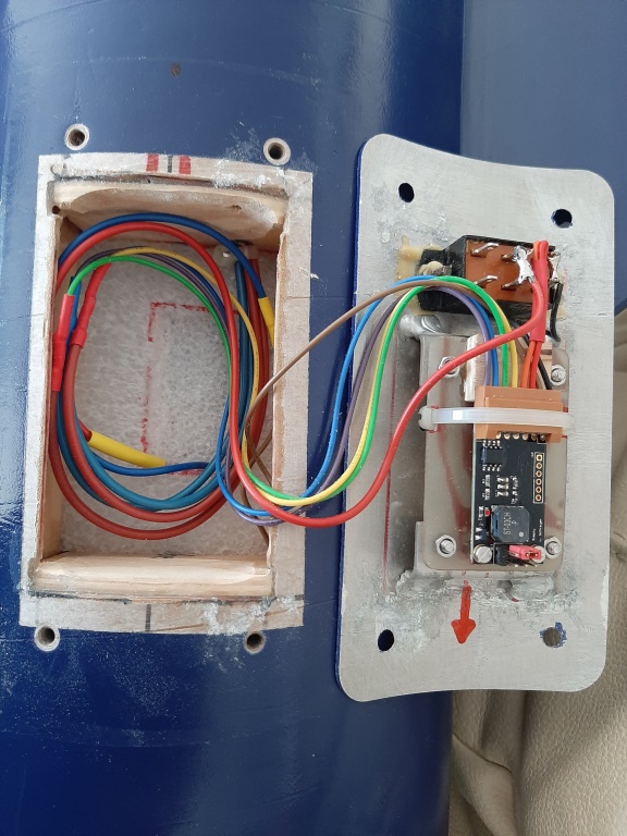

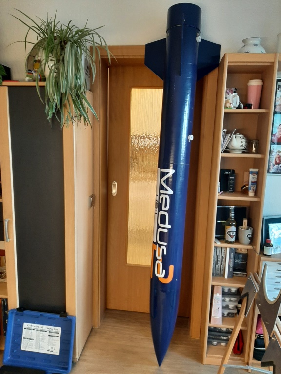

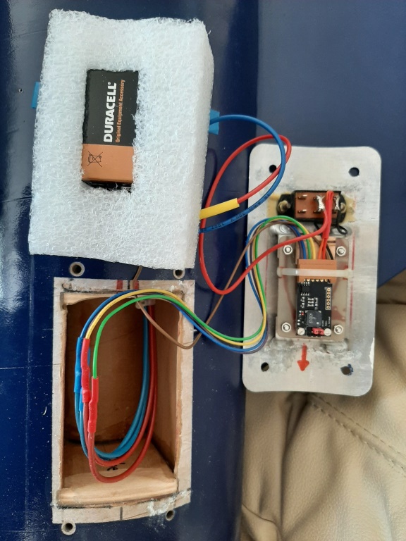

Die Hohlräume zwischen der Motoren würden mit feuerfesten Brandschutzschaum ausgeschäumt... Nach dem durchhärten dann den überflüssigen Schaum einfach mit dem Cuttermesser abschneiden... Der "alte" Altimax wurde noch mal ausgebaut und hat beim Hybrid Testflugtag noch mal einen Testflug erfolgreich absolviert, danach durfte er wie der in die EBAY der Medusa... Dann noch eine neue leistungsstarke 9V Alkali Batterie eingebaut und fertig! Alles mal zur Probe zusammen gesteckt und den Schwerpunkt ermittelt und "eingestellt". Leider ist das Handling mit so einem großen Modell eben nicht gerade einfach und die Partnerin muss schon manchmal viel Verständnis zeigen wenn kurz vorm Flugtag so ein Teil in der Bude rumsteht....

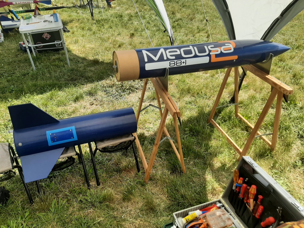

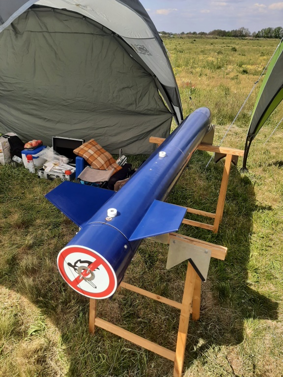

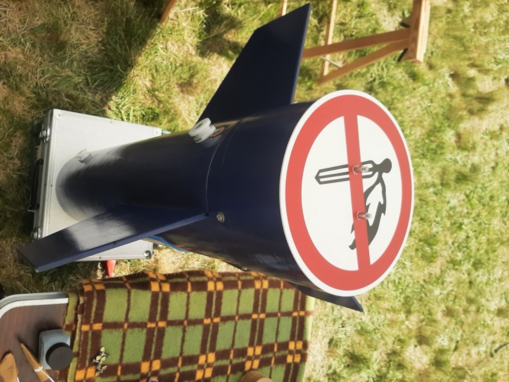

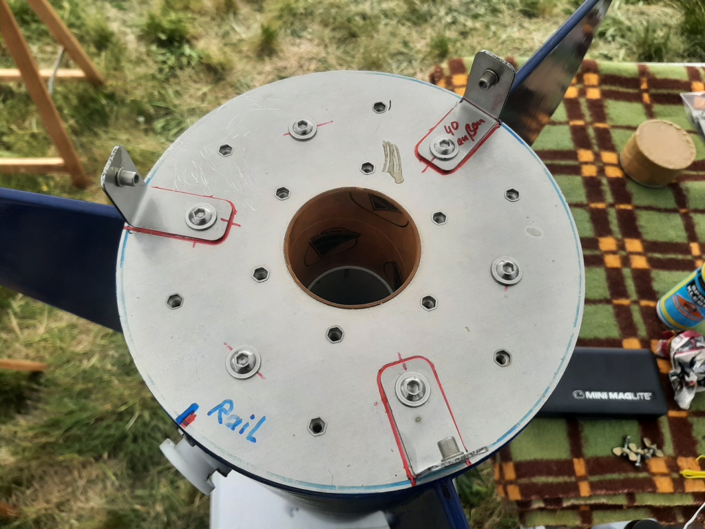

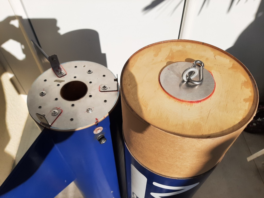

Zum Transport noch mal alles zerlegt... (wie damals auf dem Autodach habe ich mich nicht mehr getraut...) vor Ort die Halterung für den Cluster Booster fertig zum Anflanschen...
Geändert von Andreas B. am 20. Mai 2024 um 01:37

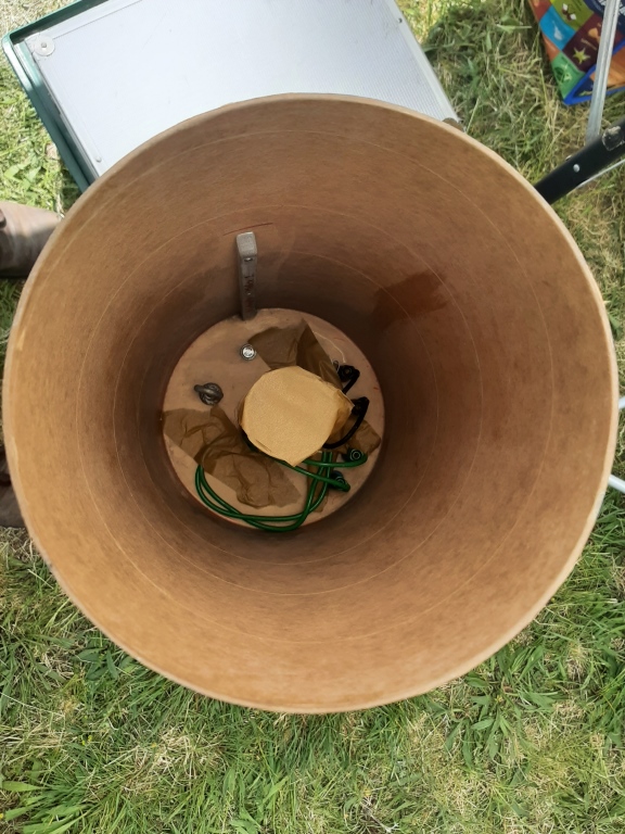

Der Cluster-Booster ist jetzt angeflanscht... Die Ausstoßladungen eingebaut... +Motorbackup...
