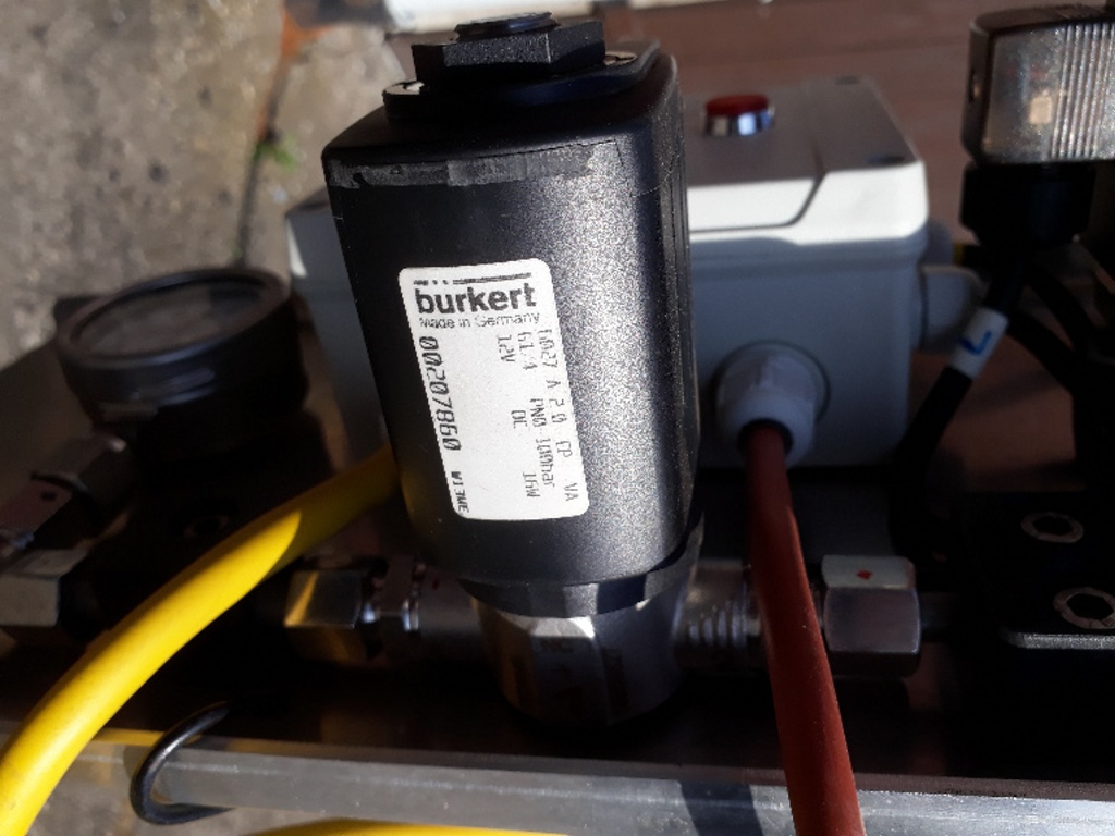

Ich habe im Moment aber auch eine Variante eines doch alternativ sehr preiswerten Ventils aus China im Test was nur 1/3 der Bürkert Ventile kostet, das macht bisher einen guten Eindruck in nächster Zeit mehr dazu.
Was ich beim nächsten GSE aber anders machen würde, wäre das ich für das Ablass / Entankungsventil) eine preisgünstigere Variante einsetzen würde, denn das Ventil benötigt man ja nur um im Notfall das ablassen des N2O aus dem betankten Motor zu realisieren. Falls diese Ventil dann nicht mehr sicher schließen würde, wäre das nicht schlimm da es ja nur das eine mal im Notfall benötigt wird... Nach dem Einsatz könnte es ohne Probleme enteist und getestet werden. Geändert von Andreas B. am 14. Juni 2018 um 23:59 |

Also das Betankungsventil immer hochwertig auslegen !!! Die Entankung darf ruhig billig ausfallen

Hier die Bürkert Ventile...

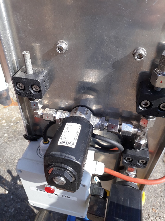

Die Rohre und Verschraubungen (Schneidring?) sind alle aus Edelstahl?

![]() Zitat: Ja, alles komplett aus Edelstahl ![]() und die Rohre alle 6mm V2A. |

Umfangreiche Datenblätter des von mir verwendeten Magnetventils vom Typ: 6027
findet ihr unter http://www.burkert.com Andreas Geändert von Andreas B. am 16. Juni 2018 um 00:25 |

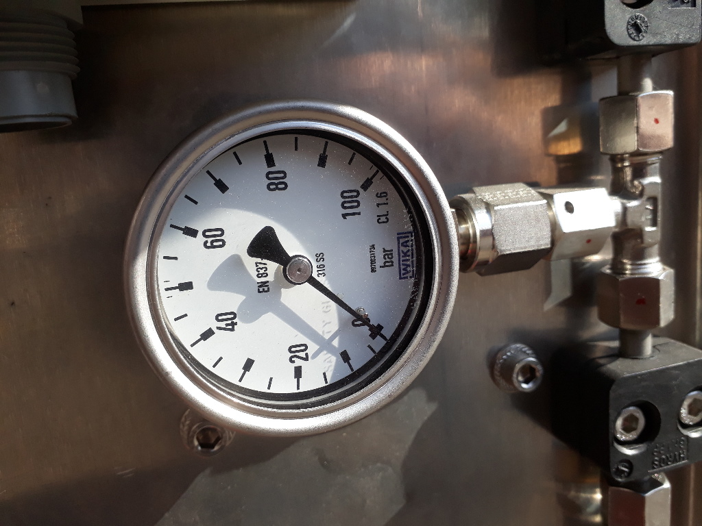

Zum Manometer, also da habe ich mich ebenfalls für ein hochwertiges Druckmessgerät vom deutschen Markenhersteller WIKA http://www.wika.de vom Typ MS 10063ES entschieden. Der Meßbereich ist 0-100bar und das ganze in der Chemieausführung komplett aus Edelstahl mit Sicherheitsglasscheibe und natürlich ohne Glükolfüllung…!
Qualität hat leider auch hier seinen Preis und schlägt mit ca. 120 Euro zu Buche. |
