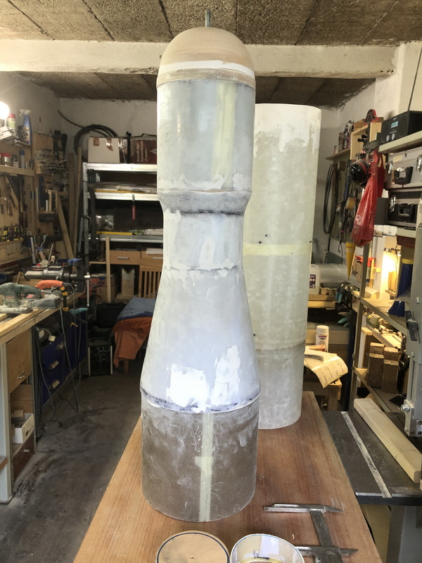

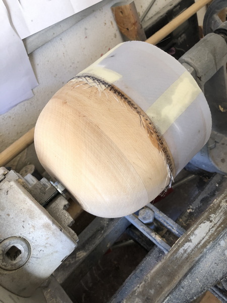

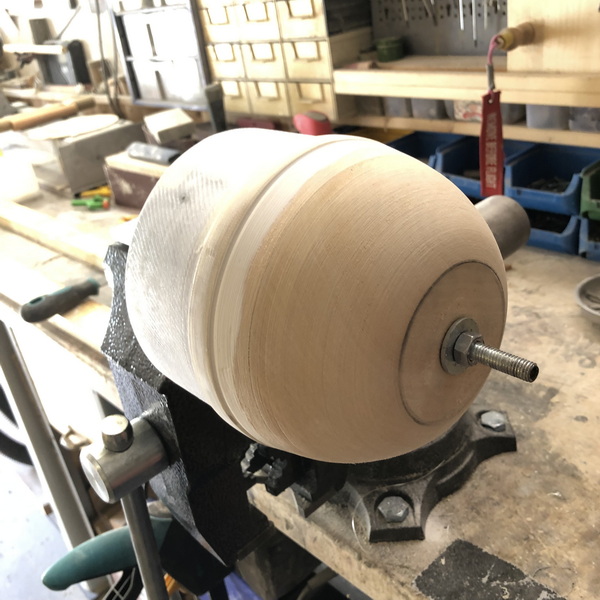

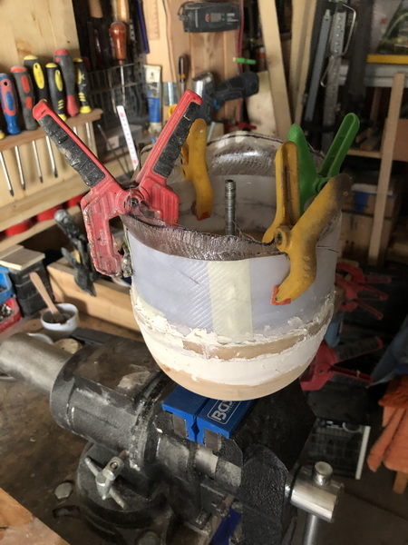

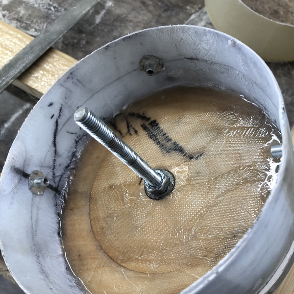

und sie wächst weiter: Mittlerweile bin ich an der Orionkapsel angekommen. Ab da drechsele ich alles weitere aus Holz. Doch einen Kuppler muss ich noch anfügen. Die Bauweise ist wieder ein zylindrischer Träger aus dünner Pappe, welcher mit Glasfilamentgewebe laminiert wird. Das alles war ziemlich schwierig, weil ich auf den inneren Durchmesser des Orion-Stage-Adapter kommen musste. Von innen habe ich gleich 4 Einschlagmuttern verkehrt herum mit eingeharzt. Auf der zentralen Gewindestange kann ich als Trimmgewicht mehrere große Stahlscheiben affädeln.

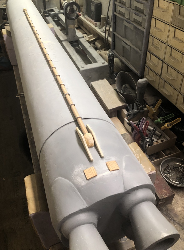

ein Schleifvormittag.... Ich muss demnächst schon mal Spritzspachtel auftragen. Ich kann das scheckige Äußere nicht mehr sehen.

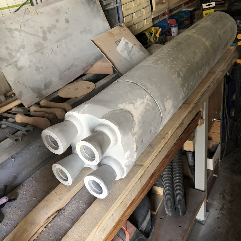

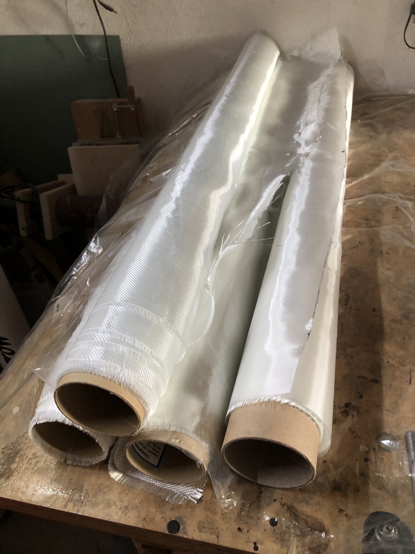

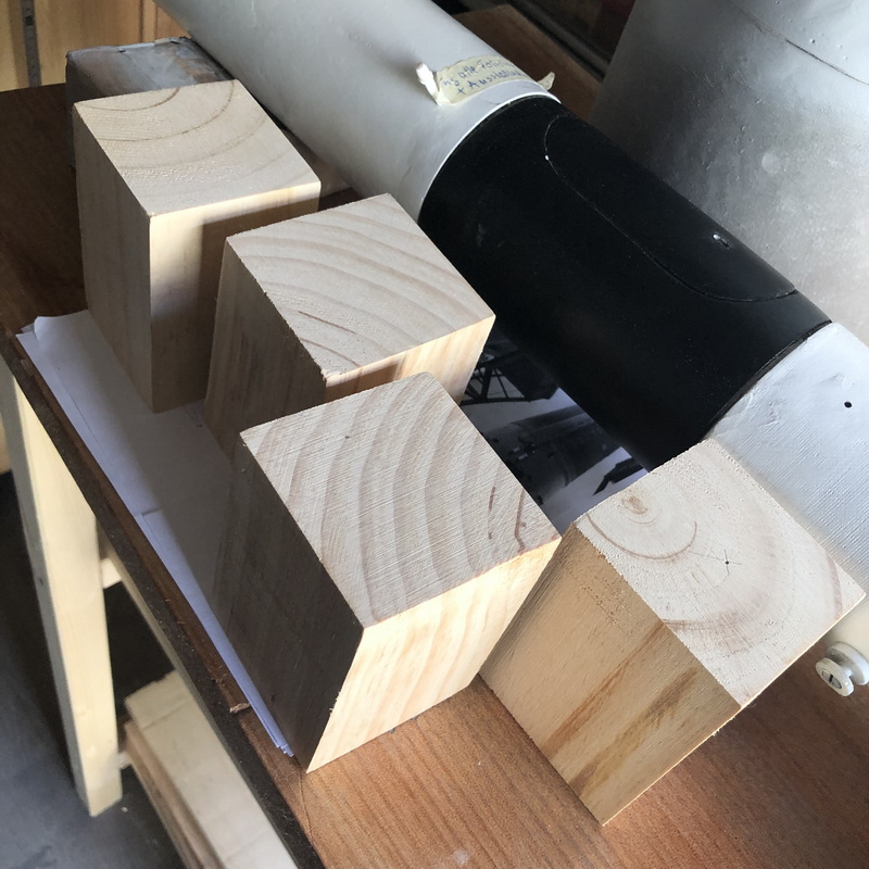

Jetzt habe ich Glasgewebe nachbestellt. Das dürfte für die Booster reichen. Mit der Core Stage komme ich momentan nicht weiter. Mir ist es nicht gelungen ein Stück Drechselholz (Buche) zu bekommen 70mm x 90mm. Das einzige auf was ich gestoßen bin waren Möbelfüße zum unterstellen, mal sehen wann die eintreffen...

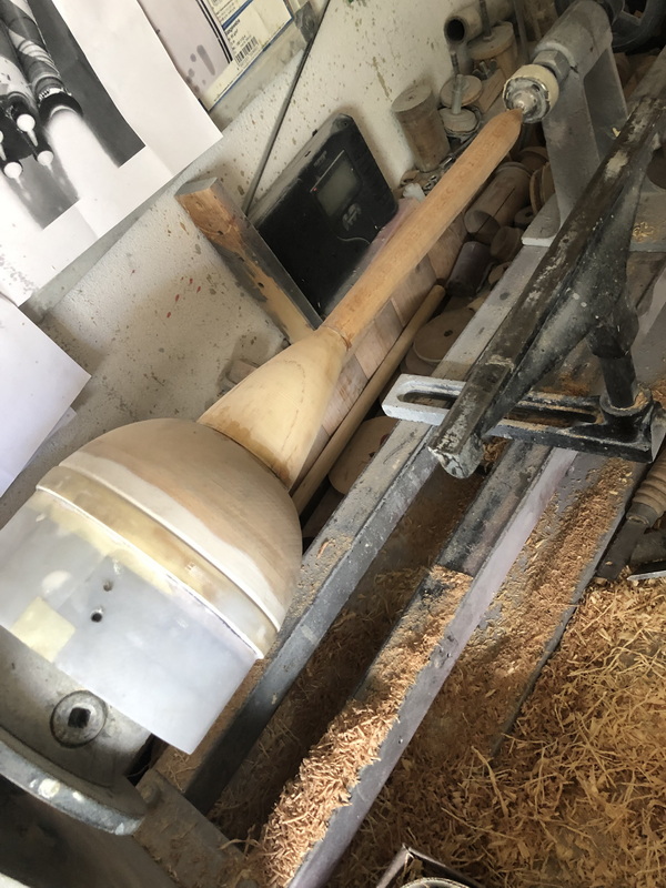

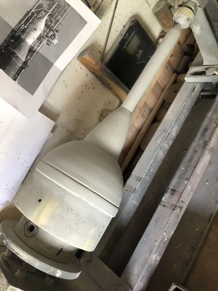

Da ich aus Materialgründen oben nicht weiter komme, habe ich schon mal den "Feinschliff" angefangen. Man weiß ja aus Erfahrung, dass das dauert...
Ich konnte mir nicht verkneifen, schon mal mit ein paar Scaledetails anzufangen. Man sieht erst nach dem Auftragen von Spritzspachtel, oder einer Grundierung, wo noch Unebenheiten sind und man noch einmal drüberschleifen muss.

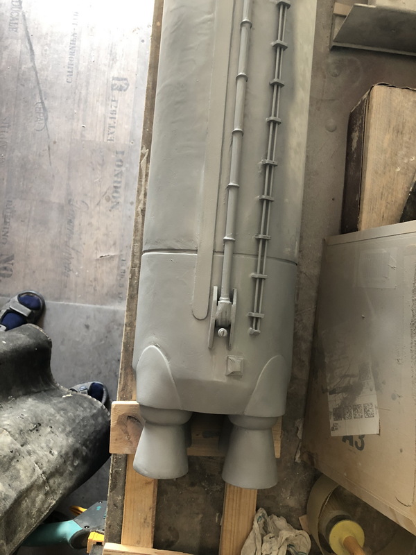

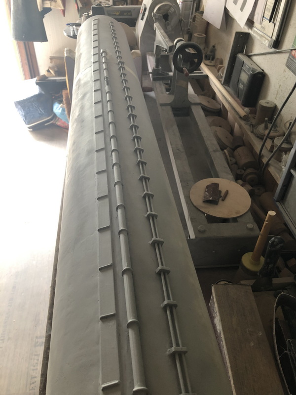

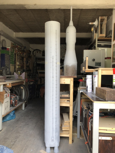

Morgen werde ich wahrscheinlich mit der Rückseite der Core-Stage fertig. Dann kommt die Vorderseite drann. Da gibt es weniger Aufbauten.

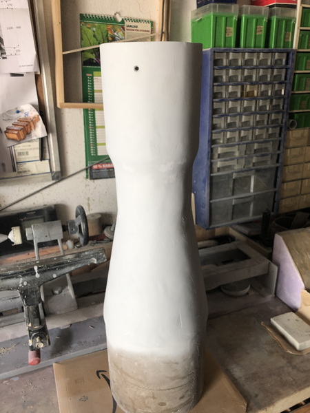

Die korrigierte Rückseite der Core Stage

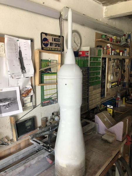

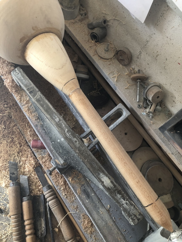

man glaubt es nicht, Bauklötzer (Drechselholz) aus China sind tatsächlich angekommen gleich vorgedrechselt und fest verleimt, morgen nochmal aufs richtige Maß bringen. Die Kapsel ist mir auch noch zu kugelförmig. Da müssen noch ein paar Spähne runter.

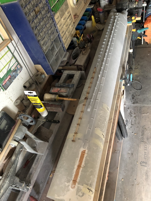

Jetzt die Core Sage von vorn...
