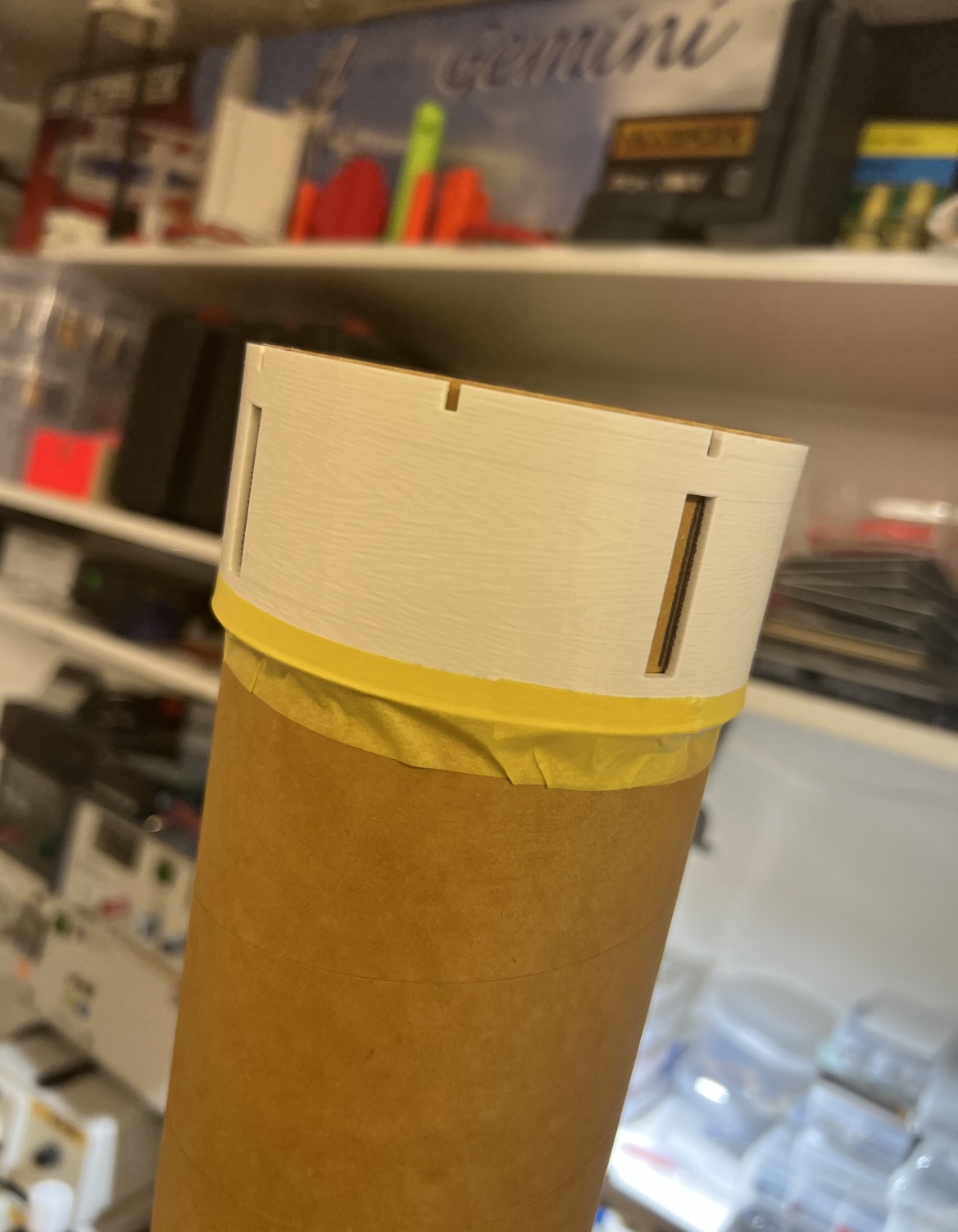

Beitrag 7655991 [Alter Beitrag11. Juni 2023 um 00:51]
Ja das ist auch ne coole Lösung Andreas ! Mir gefallen die Doppelplatte und die aus dem Rohr Innendurchmesser angepassten Schraub- Gewichte ! Welche Art Schrauben hast du in die Nasenspitze eingedreht ? Also Platte mit Schrauben an die Nase ? Rohr an die Platte geklebt ? Der Rest ist klar :-) danke Grüße Marco

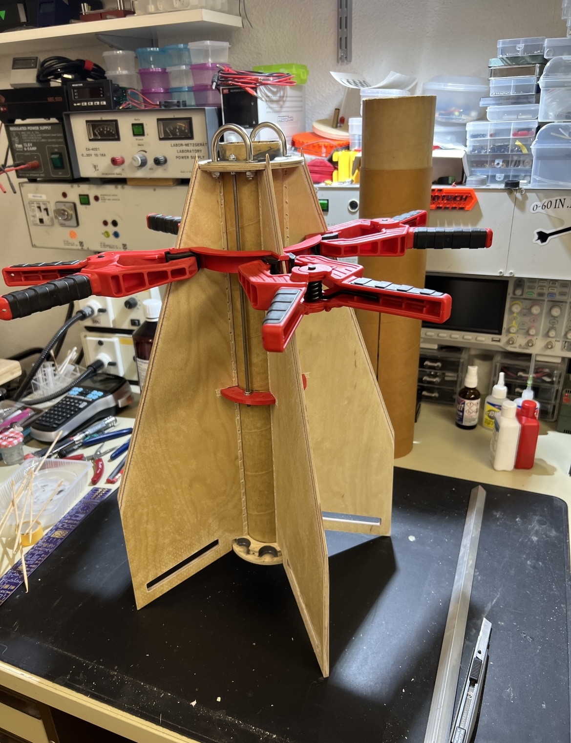

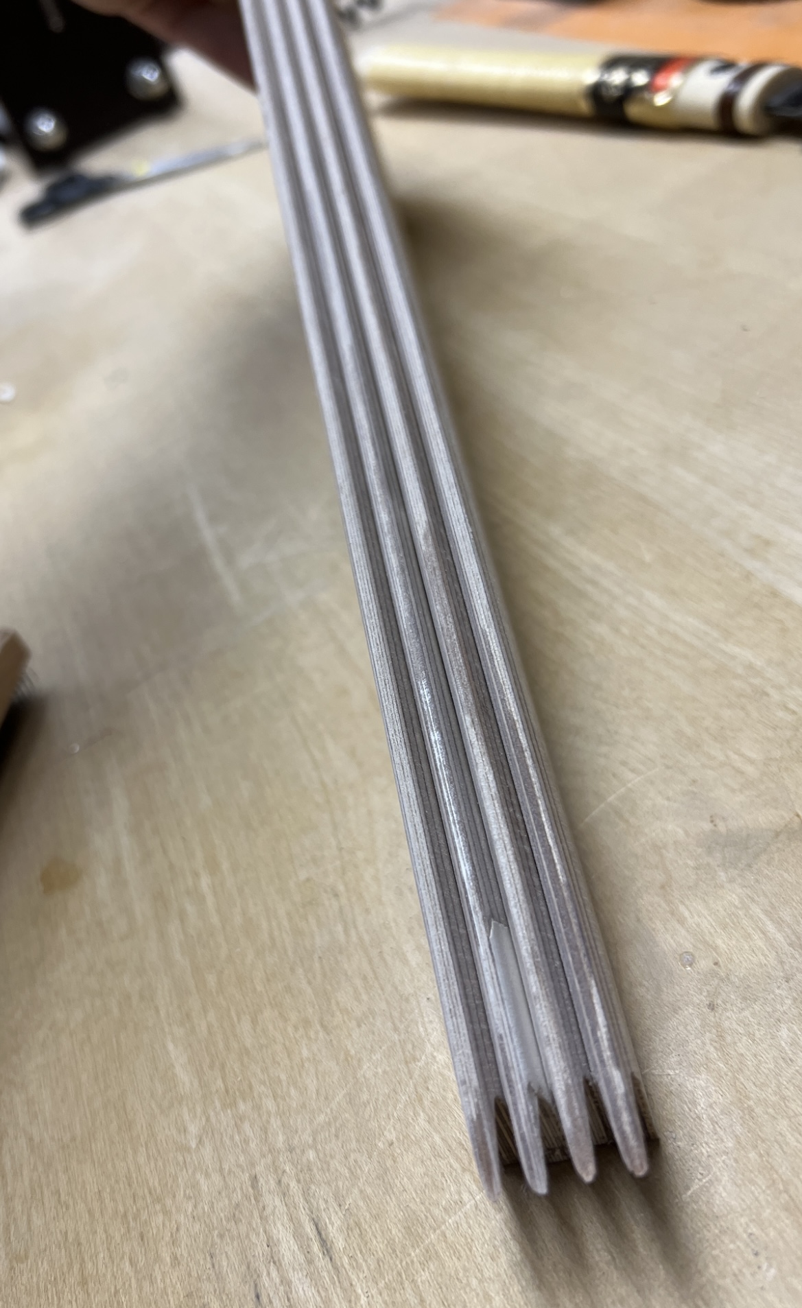

Beitrag 7655992 [Alter Beitrag11. Juni 2023 um 00:55]

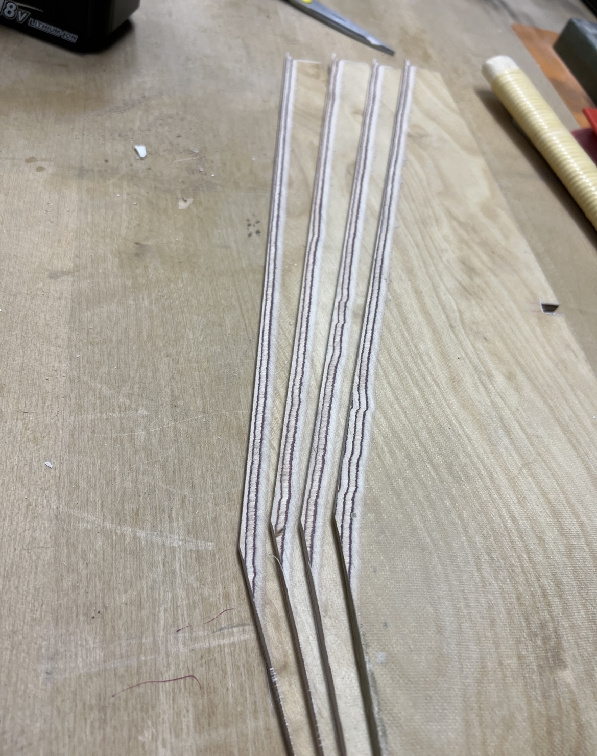

Finnen sind angefast…
Habe mit dem Ausrichten begonnen …
Ich drucke grade noch ein zweites Fin alignment… um mehr Stabilität in die Fixierung zu bekommen … morgen wird dann geheftet …
Grüße Marco
Geändert von Doublegene am 11. Juni 2023 um 00:56

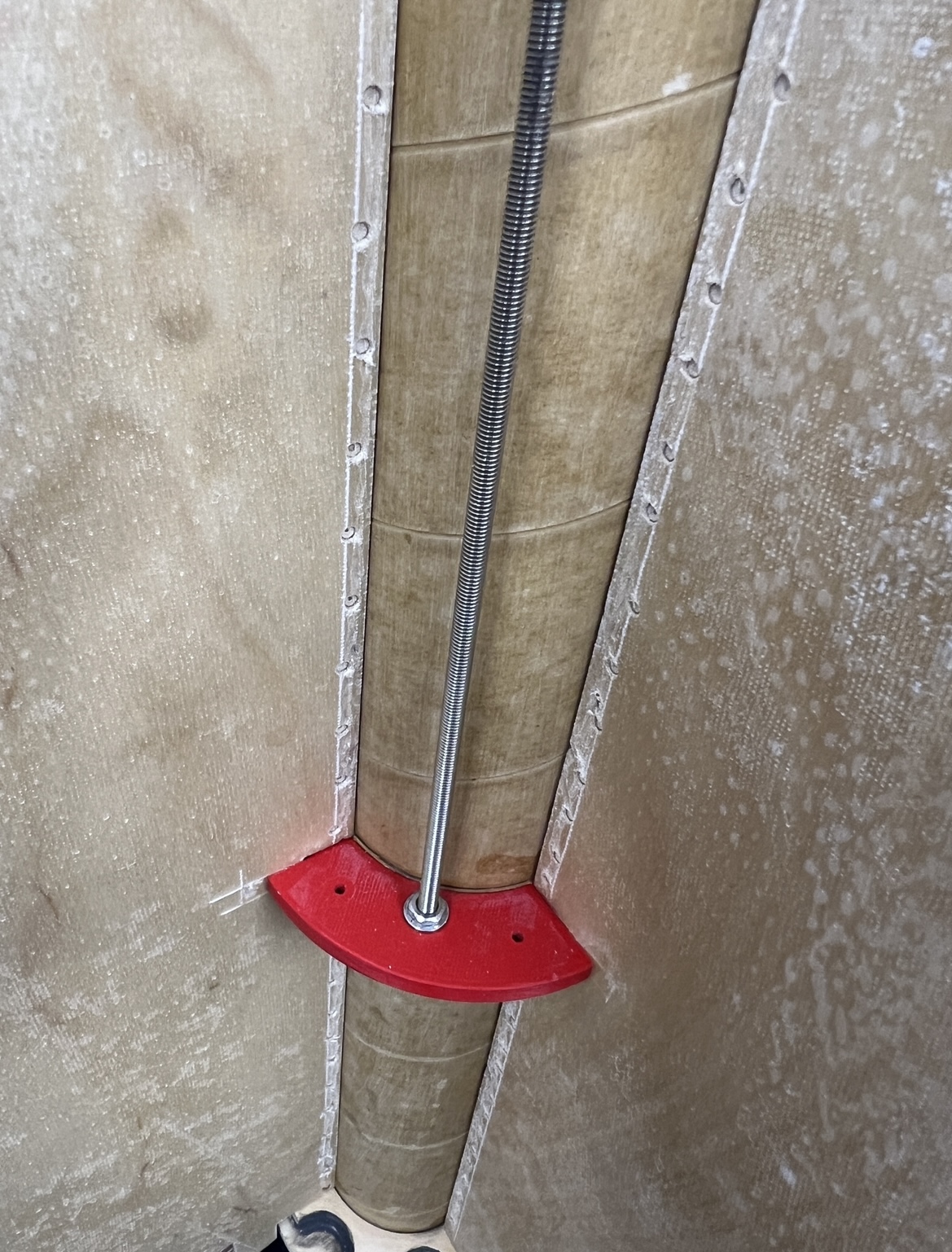

Beitrag 7655998 [Alter Beitrag11. Juni 2023 um 22:24]

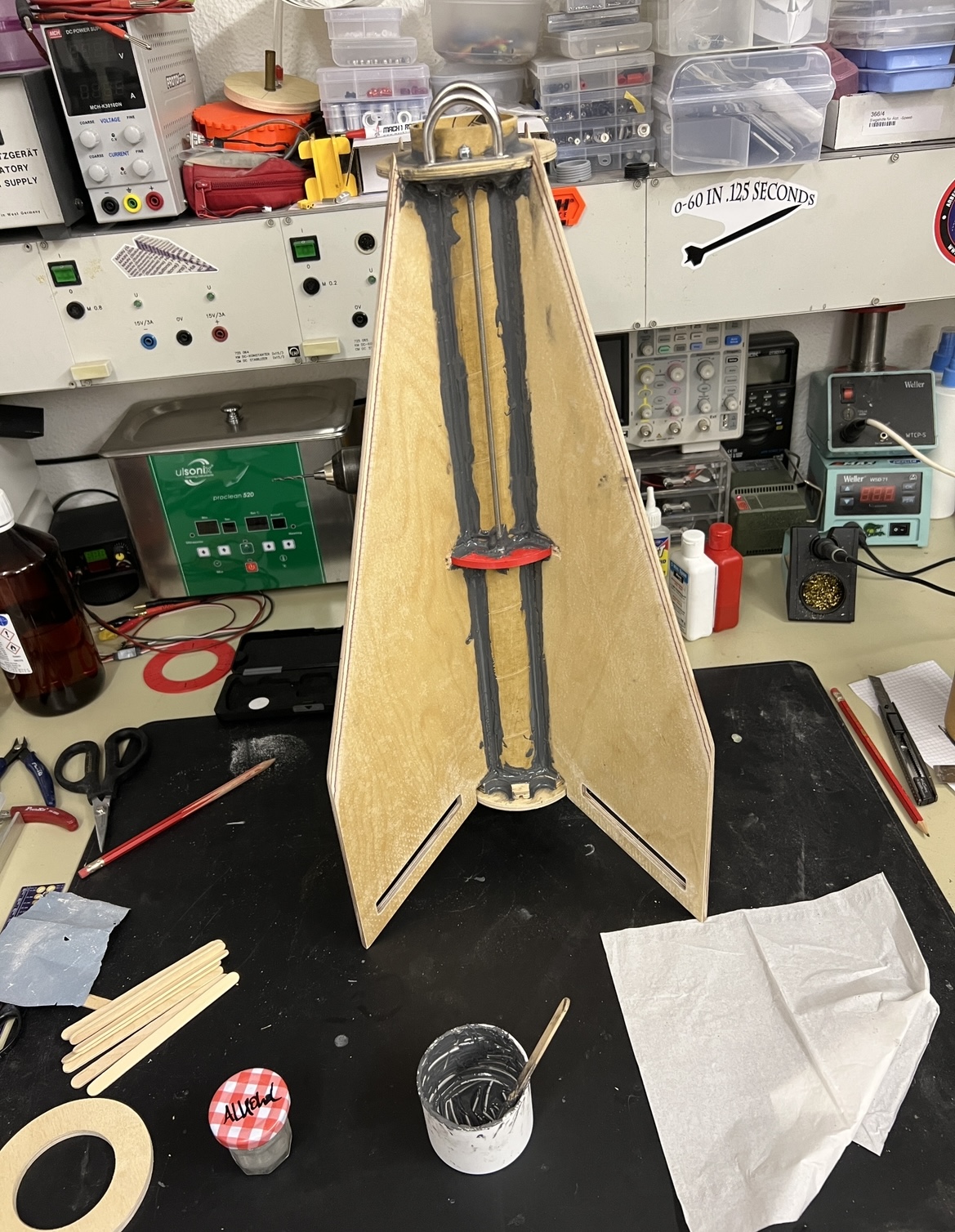

Flossen wurden entsprechend vorbereitet …
Alles erneut ausgerichtet (die zweite Fin alignment hat super geholfen) leider habe ich vergessen ein Bild zu machen …
Und dann nach dem Anheften wurde wieder alles mit innen Fillets versehen ..

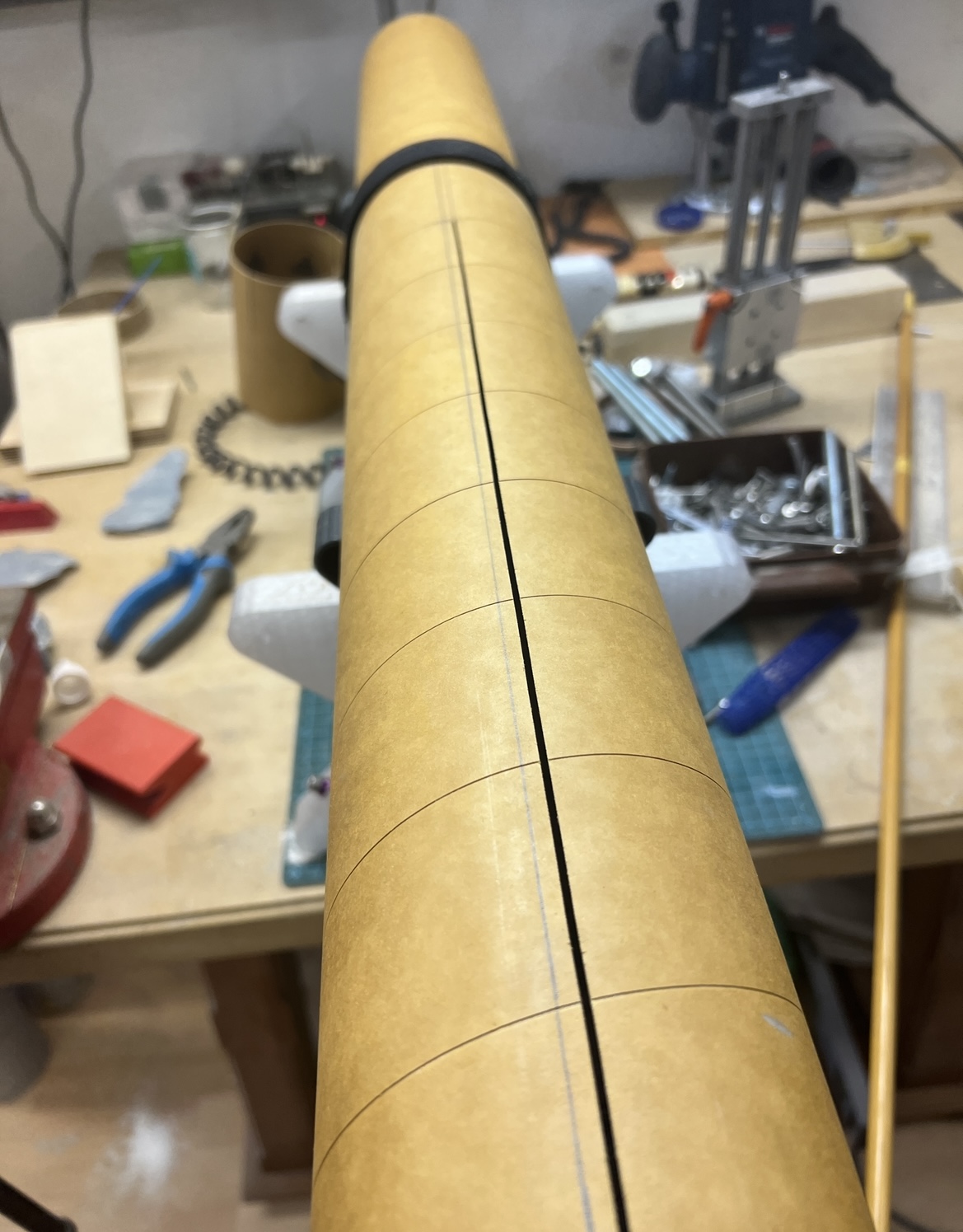

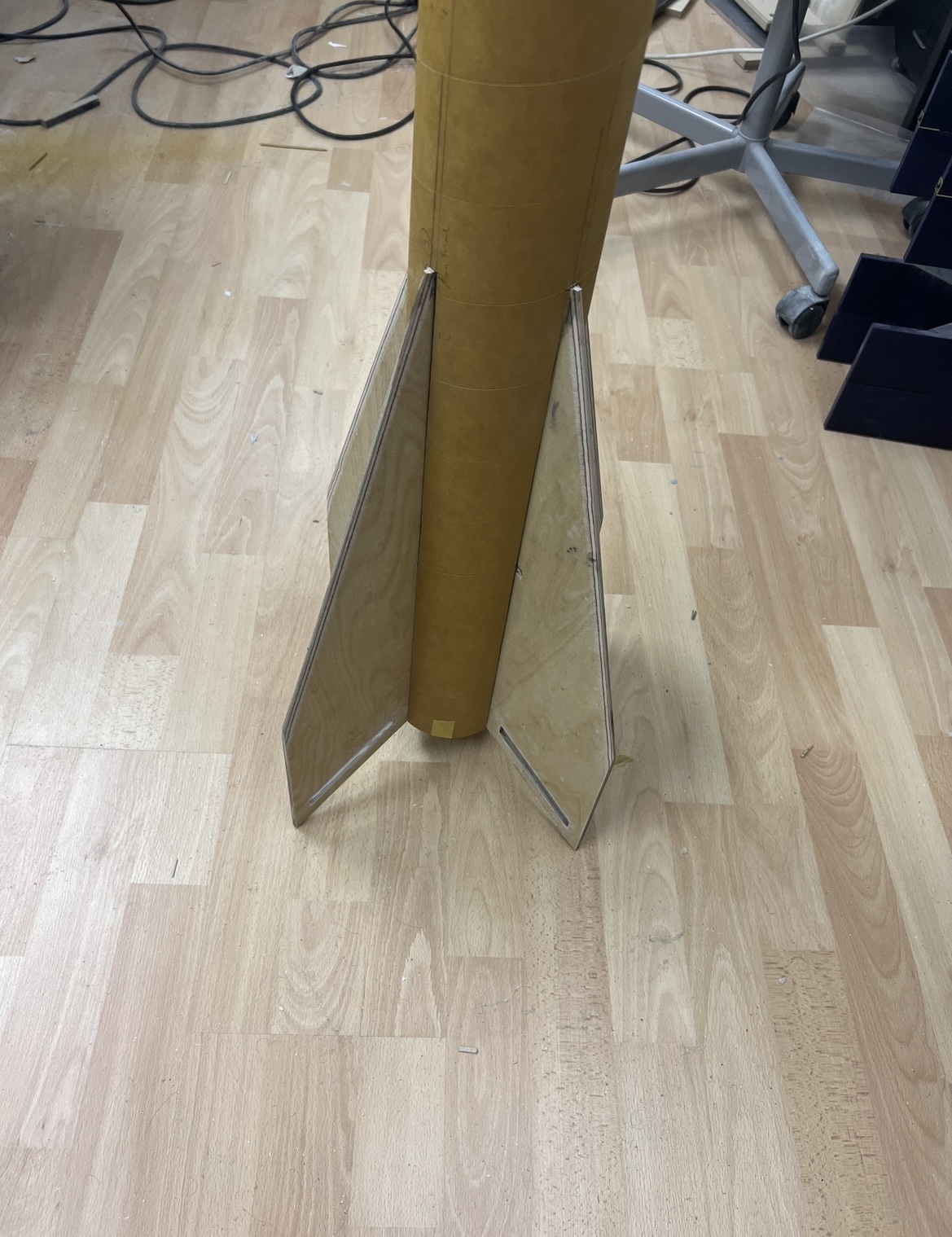

Beitrag 7656009 [Alter Beitrag13. Juni 2023 um 23:24]
Wieder ein kleines Update …

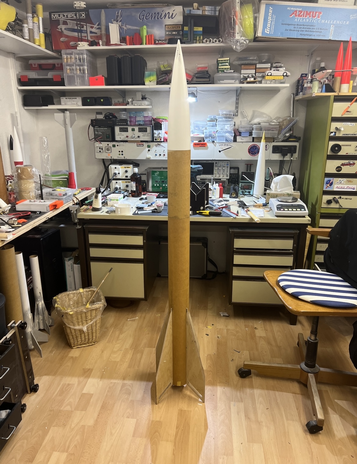

Nach dem die Anzeichenhilfe fertig war, wurde alles angezeichnet ….
Dann waren die Schlitze an der Reihe … ich hab zwar schon einige Ideen wie ich das in Zukunft lösen wollen würde aber jetzt ist da noch nichts am Start und nichts umgesetzt .. also blieben nur konventionelle Methoden … ich habe an einem Reststück verschiedenes ausprobiert, Messer / Japansäge / proxxon Fräser / proxxon Trennscheibe etc … am besten schien die Stichsäge mit feinem Sägeblatt.
Der erste Schnitt war super !
Dann wurde es allerdings zunehmend schwerer da natürlich mit jedem Schnitt alles instabiler wurde … am Ende habe ich es zwar mit zusätzlichen Abstützen über coupler etc ganz gut hin bekommen, habe allerdings Blut und Wasser geschwitzt und kann diese Methode NICHT empfehlen ;-)
Freue mich das es geschafft ist und so langsam trägt die ganze Arbeit Früchte…
So sieht sie jetzt aus :
Viele Grüße Marco
