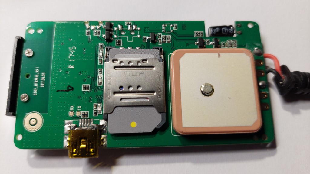

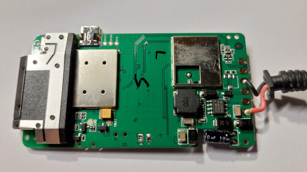

Hier noch mal die Platine des Trackers von beiden Seiten.
Vielleicht erkennen die Experten darauf welche Technik und welche Art von Antenne darauf verbaut wurde... Andreas |

@ Achim,
ich bin leider kein Funkexperte, deshalb zum besseren Verständnis für mich, das obere schwarze Teil auf der Linken Seite ist die GPS Antenne, richtig? Und welche Seite sollte dann nicht in Richtung Rail zeigen Andreas |
Beitrag 7660796
Nein, die GPS-Antenne ist das hellbraune quadratische Keramikteil rechts.
Ach so, sie empfängt Signale von Satelliten aus der Hemisphäre des Betrachters. Ich habe mich hier noch weiter dazu ausgelassen. Gruß Achim Geändert von AchimO am 10. November 2025 um 11:59 Tracking https://www.dropbox.com/scl/fo/zap4uvchueg080w0az5og/AOOqAeAiN2aSaAEPhiusKyk?rlkey=cuvsp1db08mrwq20gqqbpicg2&dl=0 Altimeter https://www.dropbox.com/sh/jw1nenfd45mzee3/AABZKjSB-_9DA-pLaVlOti-9a?dl=0 Wer etwas braucht: E-Mail oder PM |

Beitrag 7660804
Zitat: @ Achim, das Thema der richtigen Funkantennenausrichtung ist offenbar doch schon recht komplex... !Ich werde jetzt aber, dank deiner Tips, mal besonders darauf achten, das die GPS-Antenne weg von der Rail und zur Blickrichtung der Zuschauer beim Start ausgerichtet ist. Mal sehen wie genau die Positionierung der Rakete auf der Rail dann vor dem Start erfolgt... ?Andreas |
