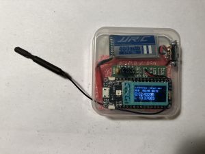

Der Empfänger:
Die Abmessungen sind 63 mm x 63 mm x 20 mm, also noch handlich für die Jackentasche.

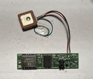

Der Sender (hier mit GPS-Empfänger Beitian BN-180T:
Der Sender verbraucht ca. 60 mA mit dem Beitian-180T im Ruhezustand, beim Senden - was aber nur etwa 32 bis 42 ms im Abstand von 3,2 bis 4,2 s dauert (duty cycle 1%) - natürlich einiges mehr (schwer zu messen). Die Abmessungen der Platine sind 16,5 mm x 67 mm.

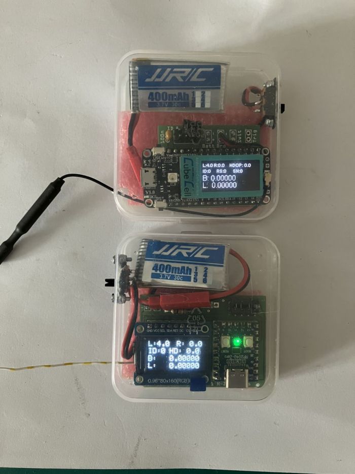

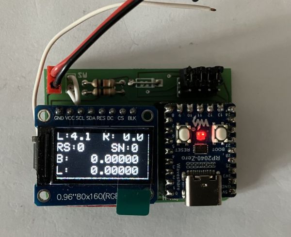

Jetzt verwende ich stattdessen als Prozessor den RP2040 Zero und ein IPS Display mit 0.96 Zoll Diagonale. Dazu kommt noch ein LoRa-Baustein.
Der RP2040 Zero ist sozusagen ein Raspberry Pi im Kleinformat. Das IPS Display ist heller und darauf lassen sich auch die Zeichen etwas größer darstellen.
Hier mal ein Foto im Vergleich:
Leider haben die Displays häufig einen kleinen Fehler:
Der Bildbereich ist häufig nicht richtig zentriert, so dass an zwei Rändern unschöne Streifen zu sehen sind. Ich hatte daher ein Exemplar original von Waveshare bestellt, aber damit war das Problem das gleiche. Es ist aber nach meiner Erfahrung alles lesbar.
