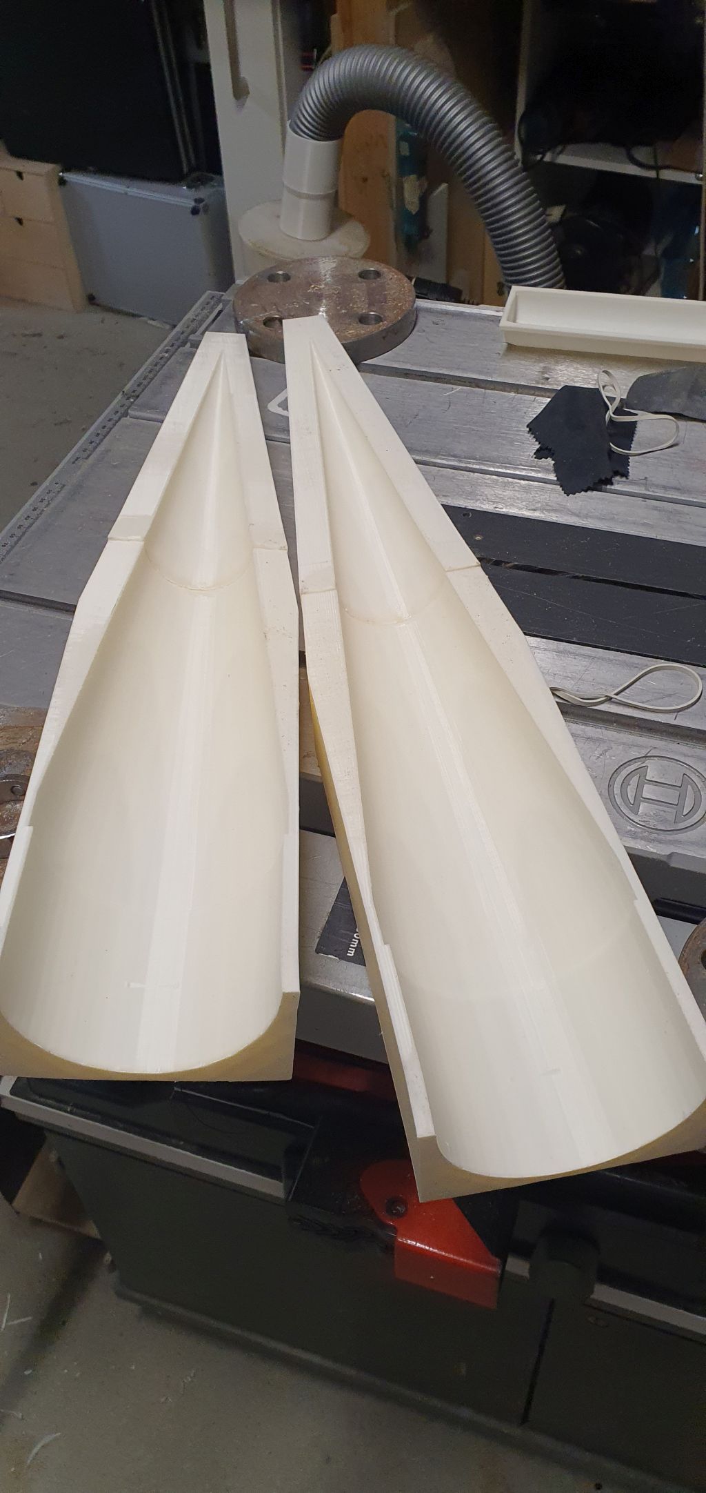

bei dem bescheidenen Wetter und da ich eine Drucker mit einem Druckraum von 300x300x400 zur Verfügung hab,
habe ich ein lange beschlossenes Projekt begonnen. (Kommentare, Anmerkungen u.a. erwünscht)
Wie im Titel erwähnt, habe ich vor, meine SR4 von 62mm auf 100mm zu vergrößern.
Die Spitze wird aus Glasfaser, die Rohre sind von PML, Motorrohr 54mm und die Flossen ..? zeigt sich dann.

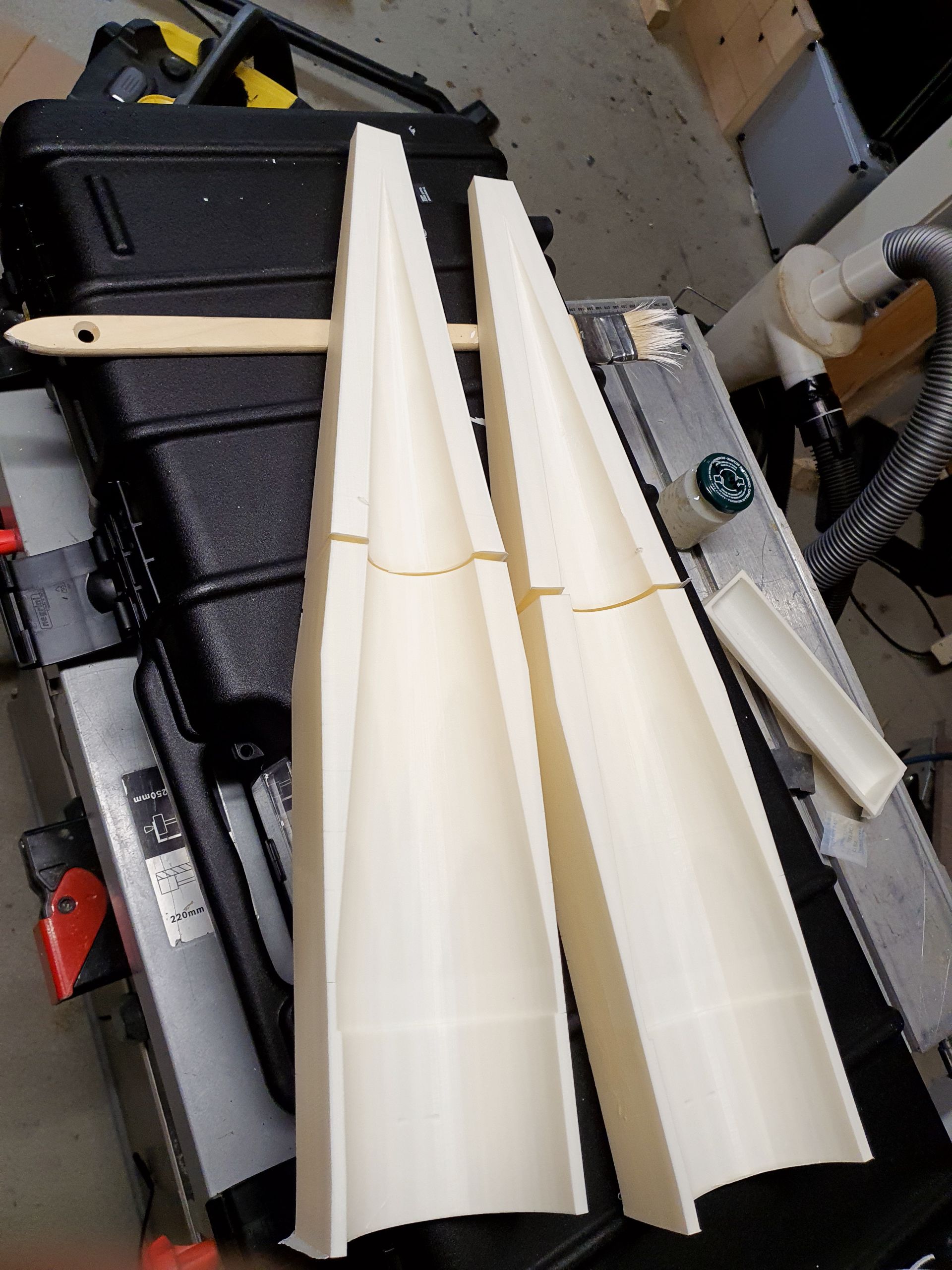

Begonnen habe ich mit einer Druck-Orgie für die Form der konischen Spitze. Bei einem breiten Längenverhältnis von ca.1:5
ist die Form 610mm lang.

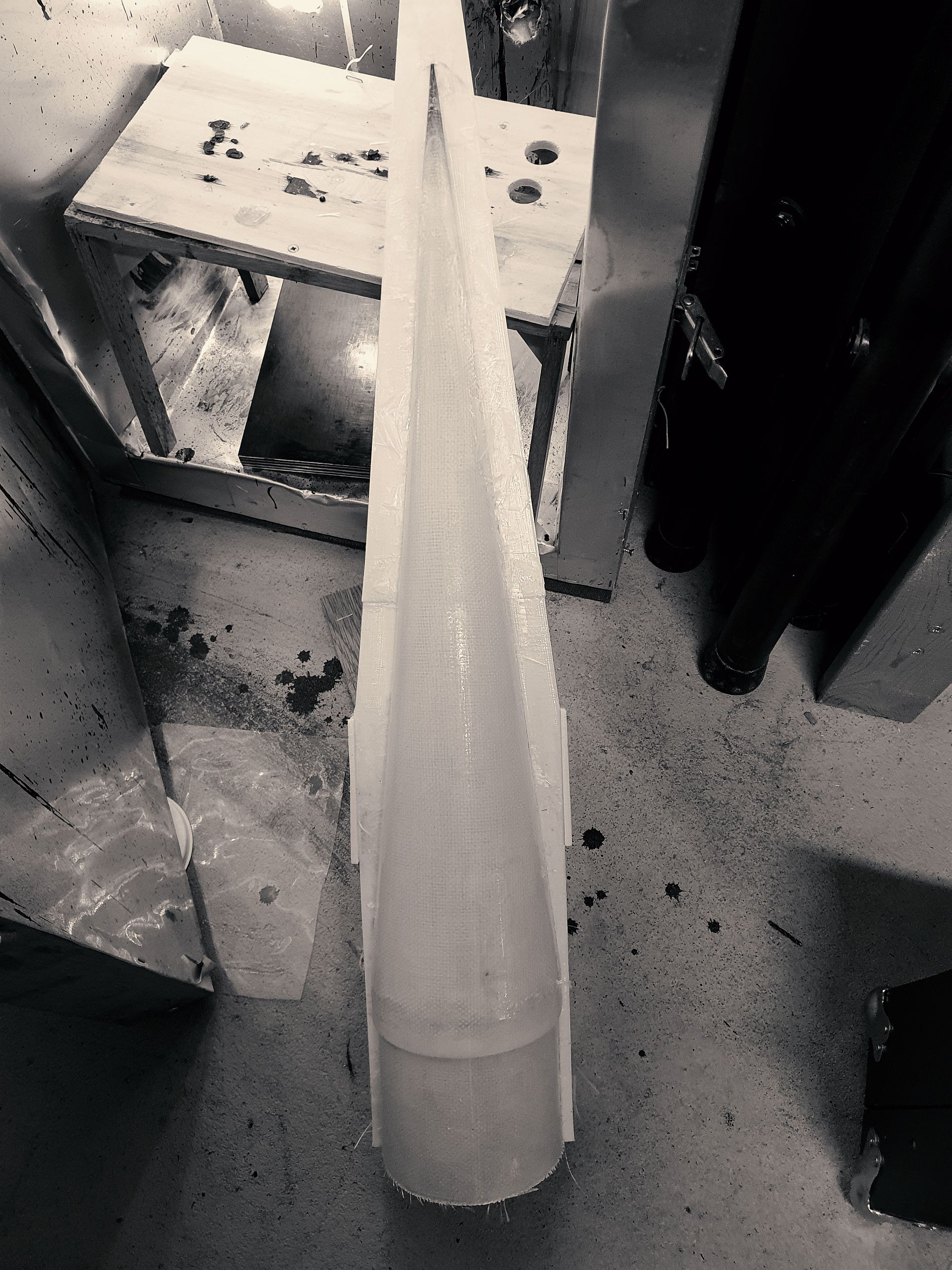

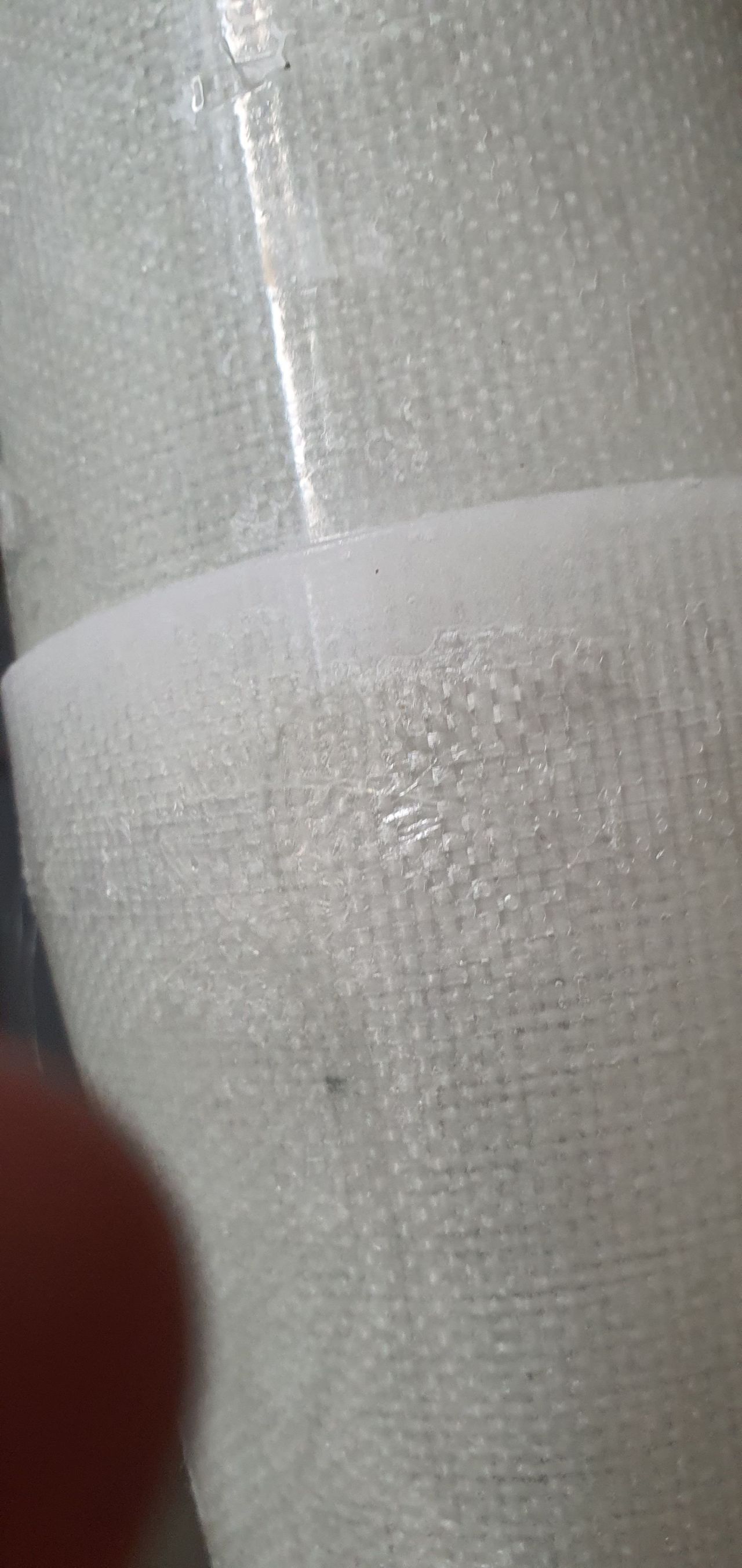

Das Laminieren und entformen war wie schon bei den vorherigen Formen kein Problem.
Die Kante ist ist auch klasse geworden. Nur die Überlappung ist nicht so toll geworden.
Die Längsnaht werde ich spachteln müssen.

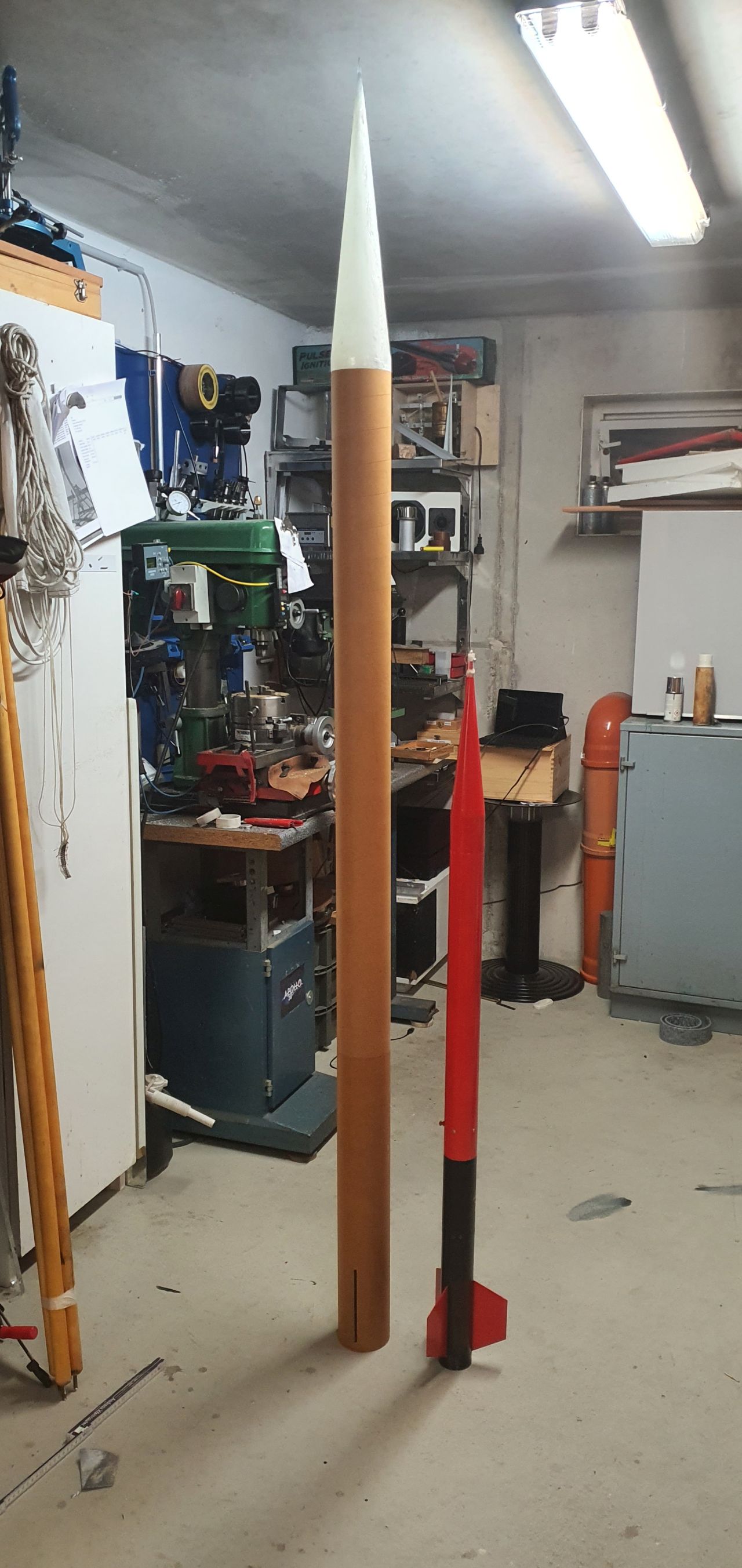

Der Konus sitzt schön gerade auf dem Rohr.
Hier der Größenvergleich zum Original.

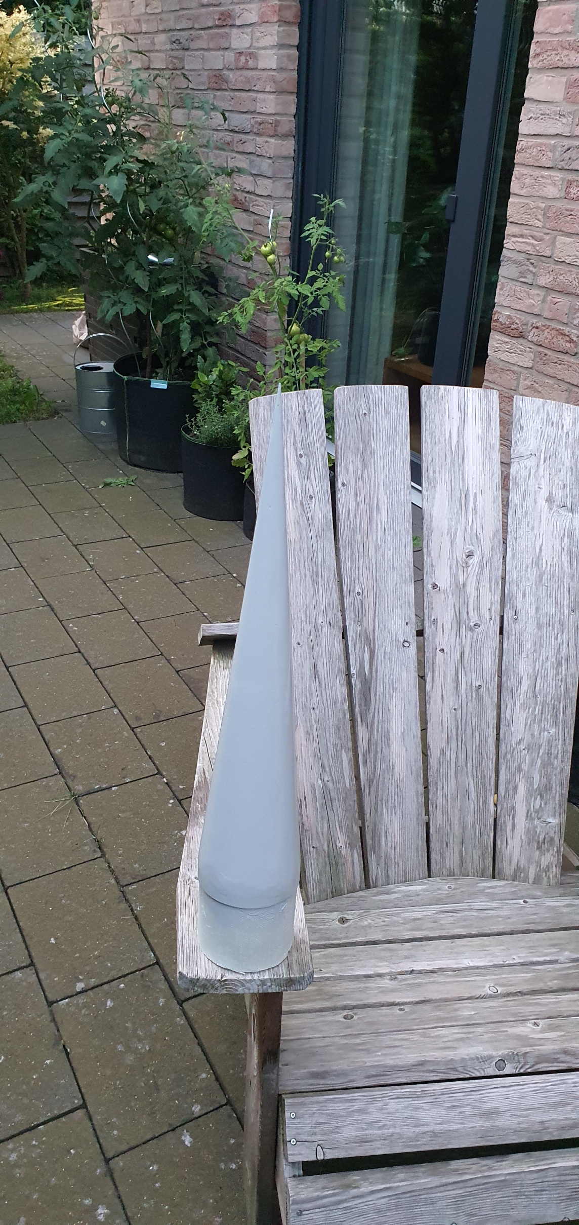

Beitrag 7658889 [Alter Beitrag17. Juli 2024 um 21:29]
Erste mal Spritzspachtel

Krass, wie sehr 3D-Druck den Formenbau vereinfacht hat, wenn ich mir überlege, was eine Form für eine Spitze in der Größe mal für ein Aufwand war..
Beitrag 7658960 [Alter Beitrag19. August 2024 um 18:42]
Der klassische Formenbau ist toll, muss man aber erstmal können. Da kommt mir der 3D Druck schon entgegen. Das ist wirklich einfach, preiswert und erstaunlich haltbar. Einige Formen hab ich schon 4 bis 5 mal genutzt.

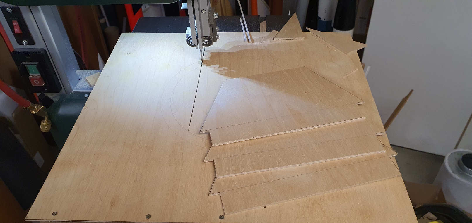

Beitrag 7659250 [Alter Beitrag13. Oktober 2024 um 17:55]
Es geht weiter. Die Flossen werden aus verglasten Sperrholz gebaut.
Beitrag 7659261 [Alter Beitrag14. Oktober 2024 um 18:20]
Gibt es so etwas etwa schon fertig oder meintest du das du es noch selbst verglasen willst?
Beitrag 7659262 [Alter Beitrag15. Oktober 2024 um 07:39]
Moin Andreas,
Ich wollte selber eine Lage Glas auf die Flossen
laminiert.
Dann verziehen die sich nicht so schnell und sind deutlich verwindungssteifer.
Beiträge: 471
Beitrag 7659263 [Alter Beitrag15. Oktober 2024 um 08:39]
Im Vakuum dürftest Du nochmal Gewicht sparen wenn Dus nicht einfach auflaminierst sondern absaugst.
Auf ner geraden Glasplatte hast dann das warping falls es welches geben sollte direkt mit eingedämmt.
Geändert von McTschegsn am 15. Oktober 2024 um 08:39
