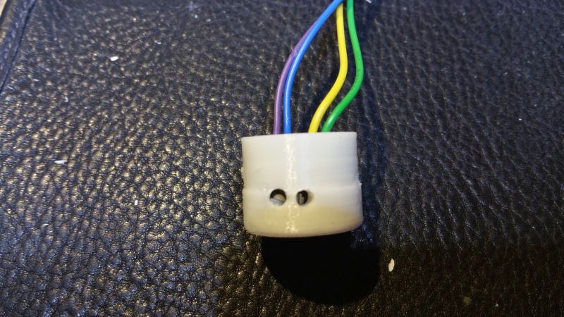

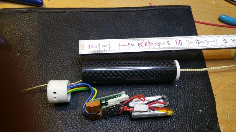

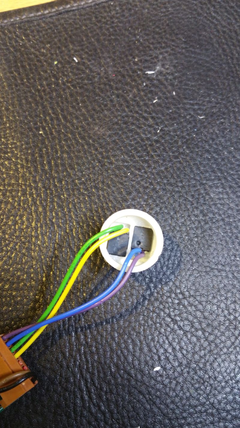

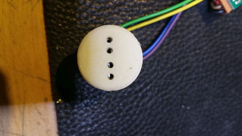

Hallo, für die Raketen gegen Corona Challenge habe ich ein ... ach was soll ich sagen, schaut selbst: Der Universal-Simply ist 23mm dick. Damit passt er in jede 24mm Rakete  und könnte gleichzeitig als Kuppler dienen. Das Ding soll aber hauptsächlich in der Gobblin seinen Dienst tun. Da ja dieses Jahr der Flug auf einem I Motor ausfällt, habe ich mir gedacht, dass ich einen Flug auf einem D24 AT versuchen werde. Das max. Abfluggewicht soll bei 450g liegen. Mit dem Altimeter bin ich dann von den Pyro-Verzögerungen unabhängig. Gruß Ralf

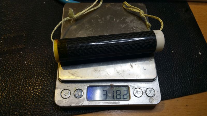

Hier noch mal die Kappe:
Geändert von RalfB am 06. Mai 2020 um 22:13

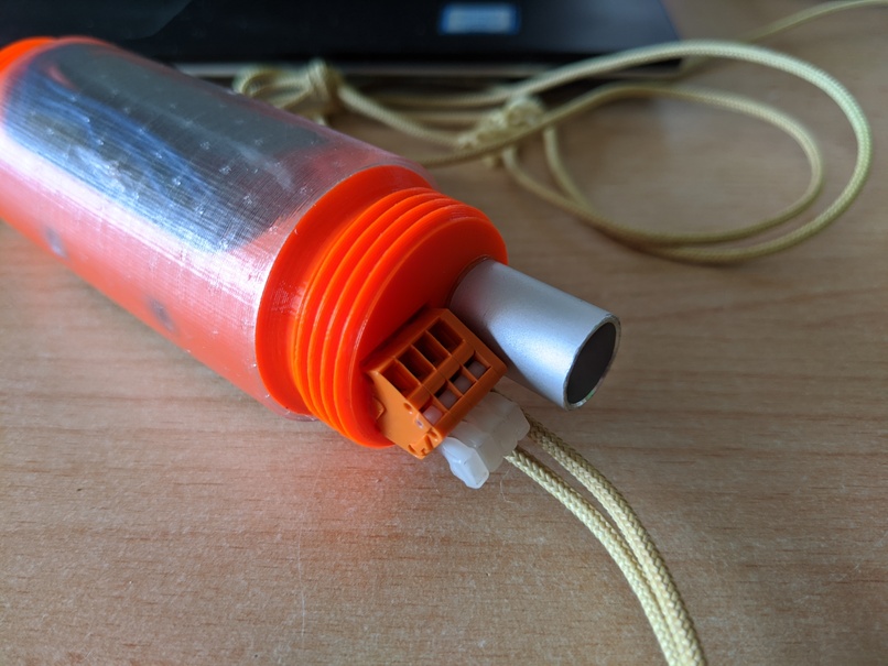

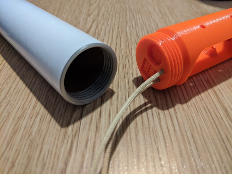

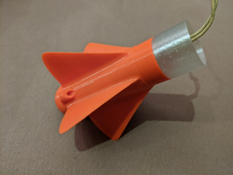

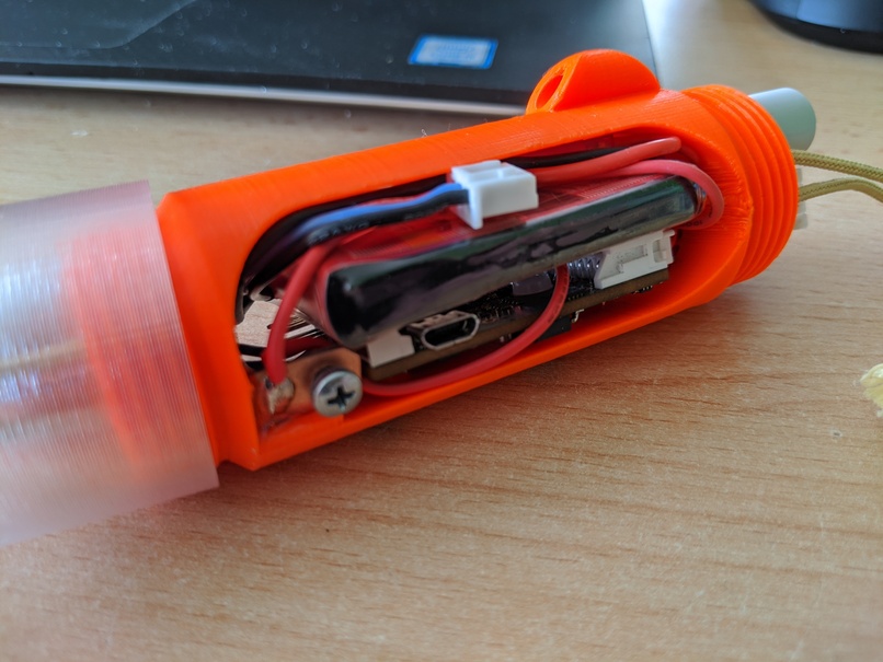

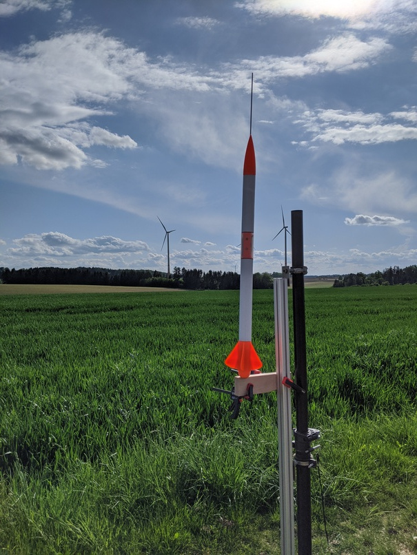

Ich hab mir auch ein kleines Model gedruckt. Heck, Ebay und Spitze kommen aus dem 3D-Drucker. Die Rohre lassen sich mit gedruckten Gewinden auf die Ebay aufschrauben. Beim Heck hab ich den Kuppler leider etwas zu kurz designed weshalb ich ihn mit einem Einsatz verlängert habe. In der Ebay findet gerade so der Lipo, DIY-Drehschalter und einer meiner Altimeter, welcher sich um die zweistufige Bergung kümmert, Platz.    Erstflug erfolgte heute erfolgreich, bei schönstem Raketenwetter, mit einem D9 auf ca. 300 Meter. VG Tom
welches Startgewicht hatte die Rakete, oder hab ich das übersehen ?
Hast Du die Fincan in PLA oder PETG gedruckt ?
schmidi093
Registriert seit: Apr 2009
Wohnort: Regensburg
Verein: Solaris RMB, AGM
Beiträge: 445
Hey Thomas
Abfluggewicht liegt bei 205 g. Alle Teile sind aus PETG gedruckt.
Grüße Tom

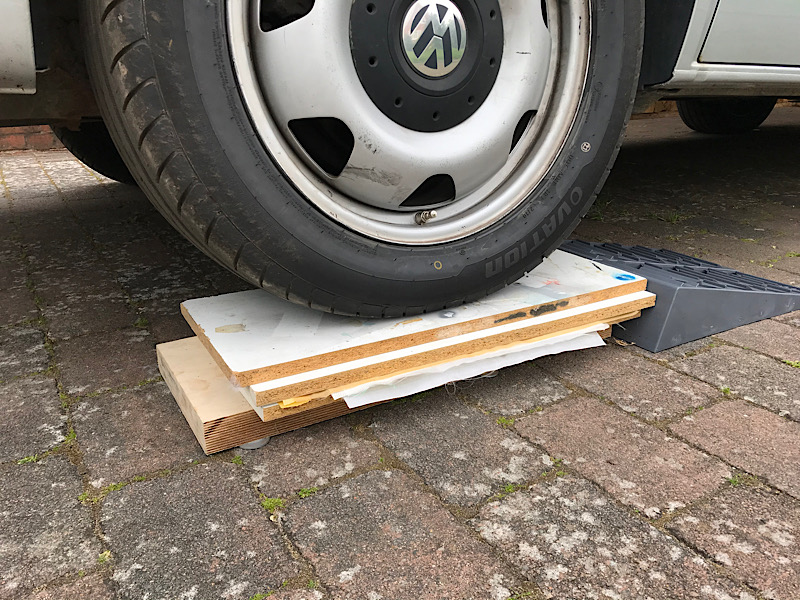

Mir sind beim Laminate verpressen die Schraubzwingen ausgegangen Ist eben ein Nutzfahrzeug, so ein Bus. Cheers Jan
bully
Registriert seit: Nov 2004
Beiträge: 463
ist eben ein Nutzfahrzeug, so ein Bus....
Hallo Jan, ich könnte dir auch meinen 14t Lkw ausleihen der hat noch mehr Anpreßdruck VG Michael
