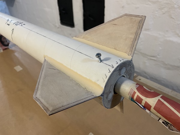

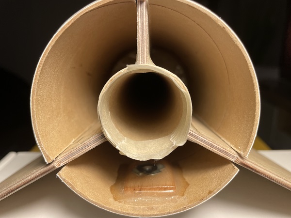

Wirklich traumhaft sorgfältige Bauweise. Wahnsinn. Gute Kleberwahl  Viele Grüße Dennis

Wirklich toller Baubericht und für alle, die den Einstieg in den Bau von großen Raketen wagen möchten, sicher eine super Mitmach-Anleitung. Insbesondere, da hier alles Handarbeit ist und mit einfachen Mitteln auskommt, die jeder zum Einstieg hat oder im nächsten Baumarkt um die Ecke bekommen kann.
Mehr davon...!

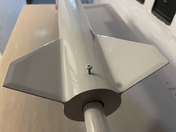

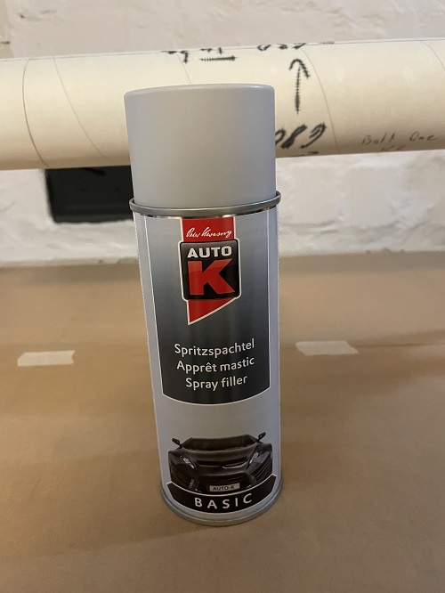

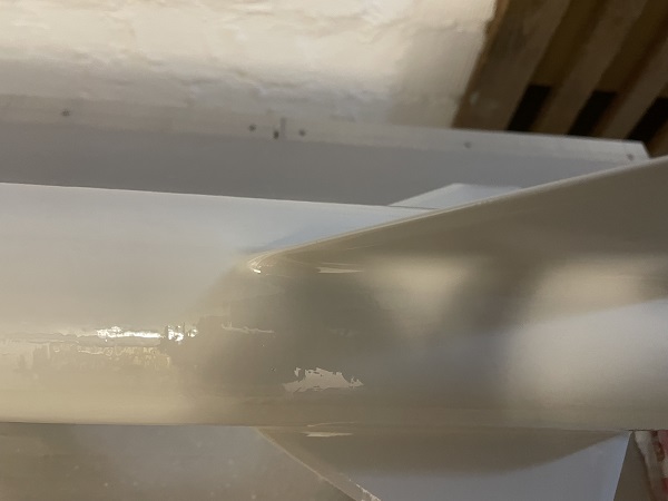

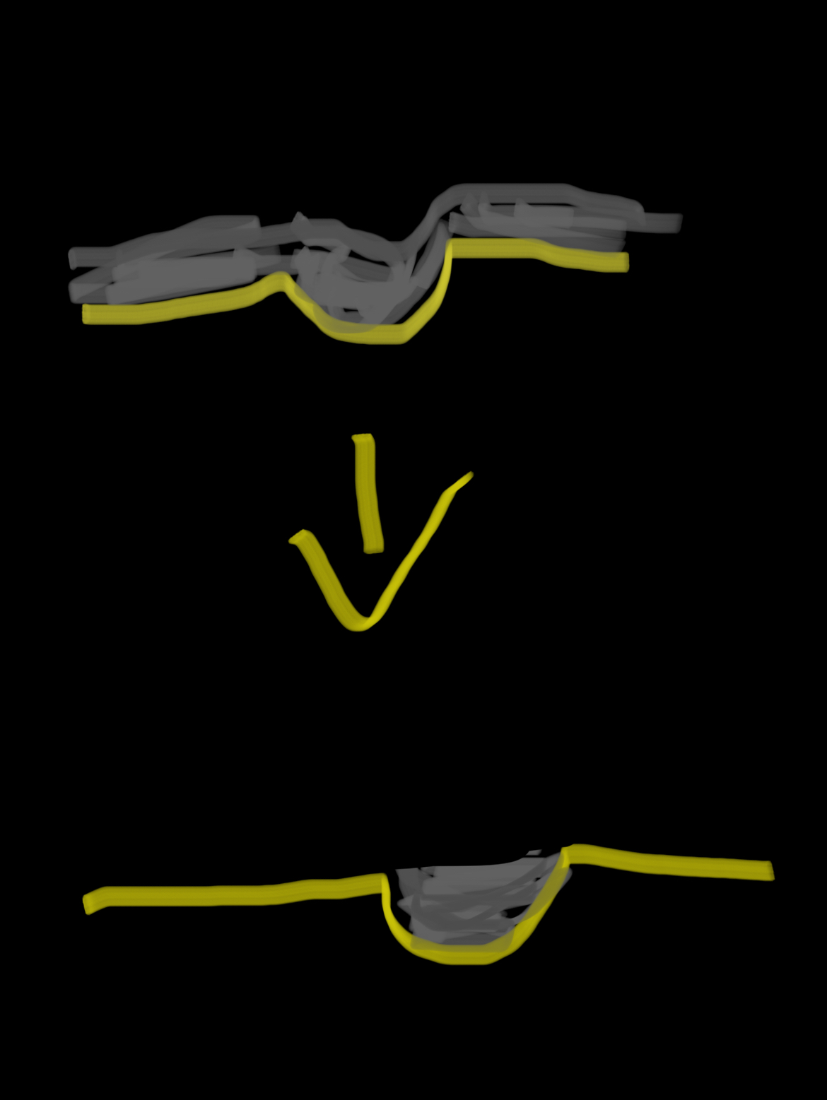

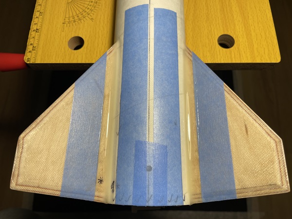

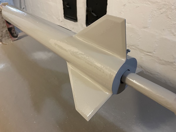

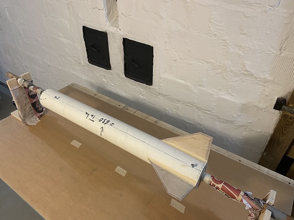

Hallo Tommy toller Bericht … Zu deiner Frage .. für die Spritz Spachtel sollten ein bis zwei Gänge genügen soll ja nicht zu schwer werden .. ABER alleine mit aufbringen bekommt man die Unebenheiten nicht weg ! Es werden zwar die Kavitäten aufgefüllt aber auch an der Oberfläche die bereits makellos ist trägt der Lack / die Spachtel ja auf … so wird das Ganze zwar sagen wir ausgemergelt aber weiterhin alles an Fehlern abgeschwächt dargestellt … wichtig ist also nach dem trocknen die Spachtel zu verschleifen so das nur noch die gefüllten Bereiche übrig sind .. hab versucht das mal in ner Skizze zu veranschaulichen.. Hoffe das hilft dir . So ist meist eine Runde spritzspachtel ausreichend mit anschließendem schleifen … Grüße Marco

@RalfB - Man könnte meinen, ich wäre unfähig Bilder hochzuladen  ich werde das weiter beobachten @Diplom-Pyromane - Danke dir Thomas, freut mich sehr das es dir gefällt. @Doublegene - Vielen Dank dir Marco für deine ausführliche Erklärung, wieder was gelernt. Und laut der Skizze auch absolut nachvollziehbar. Das hilft mir weiter!! Heute Abend geht es an das schleifen. Ich werde berichten!

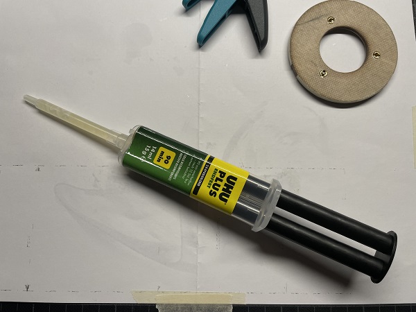

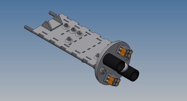

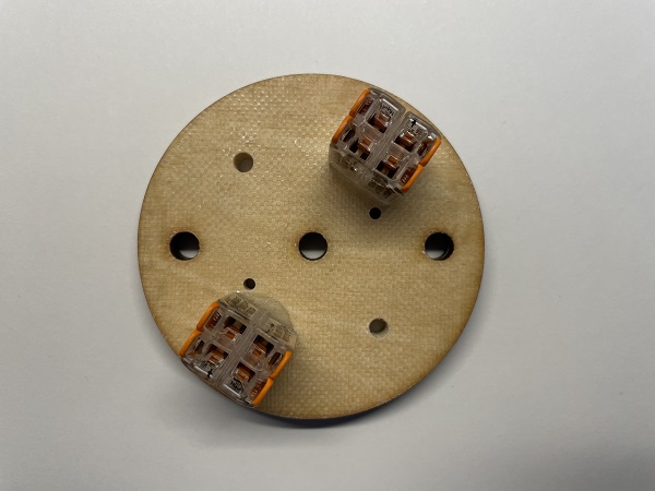

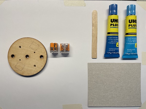

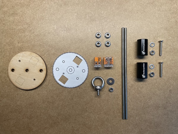

AKTUELLER STAND E-BAY So sieht es im CAD aus Komponenten Teil 1 Als Verbindung zwischen Altimeter und Charge Well, habe ich Wago 221-412 Klemmen genommen. Jeweils 2 Stück mit Sekundenkleber aneinander verklebt, somit hat man 4 Anschlüsse. Das ganze wurde dann mit 5-Min Epoxy an das Bulkhead angebracht.
