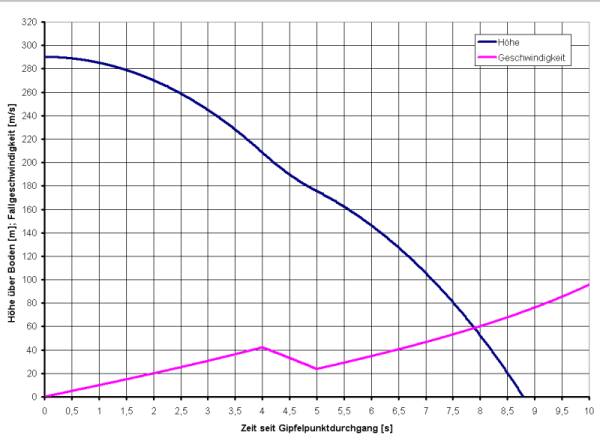

1. Der Doppeltimer zündet im Sturzflug, also Sekunden nach dem Gipfelpunkt das Bremstriebwerk und eine Sek. später den Fallschirmauswurf.
2. Der SALT schaltet erst den Anzünder des Bremstriebwerkes nach dem Gipfelpunkt scharf, und bei Erreichen einer voreingestellten Mindesthöhe das Bremstriebwerk unscharf. (kann mich nicht besser ausdrücken)
Das heißt, es wird sichergestellt, dass auf keinen Fall beim Steigflug das Bremstriebwerk zündet, ebenso zündet es auf keinen Fall wenn das Modell aus irgendeinem Grund nicht höher als die Mindesthöhe kommt, wo das zünden des Bremstriebwerkes aus Sicherheitsgründen nicht mehr vertretbar ist. In jedem Fall wird aber der Fallschirm ausgestoßen.
Ein kleines Exelprogramm (danke Sebastian nochmal...) diente dazu die Szenarien durchzuspielen.
Das Ergebnis ist, dass man theoretisch einen doch ziemlich großen Bereich hat, wo man den BC zünden kann, die Strömung nicht abreißt und das Modell sicher fliegt.
Die optimalen Daten sind bei einem I211 als Motor laut wRASP:
Zeit bis Gipfelpunkt: 8,1s
Geschwindigkeit beim verlassen der Rampe 15 m/s
max. Geschwindigkeit: 72 m/s
max. Beschleunigung: 5,8 G
max. Höhe 290m
Die Daten lt. Exelprogramm ab Gipfelpunkt:
Zündzeitpunkt des BC nach Gipfelpunkt: 4 s
Höhe der Zündung 210m
Geschwindigkeit bei Zündung 40 m/s
Höhe Bremsschluß BC 175m
Geschwindigkeit bei Brennschluß und Ausstoß Fallschirm 20 m/s
Ja aber das ist alles Theorie, der erste Flug soll erst mal ein ganz einfacher Flugtest werden.
Beim zweiten Flug soll dann erst mal ein SALT mitfliegen (sollte ich mal einen bekommen) wo man nach dem Flug ein paar genaue Daten bekommt smile
Und beim dritten Flug könnte man es dann vielleicht wagen...
Ciao Rolli (welcher seit Monaten den gleichen Traum träumt...)
