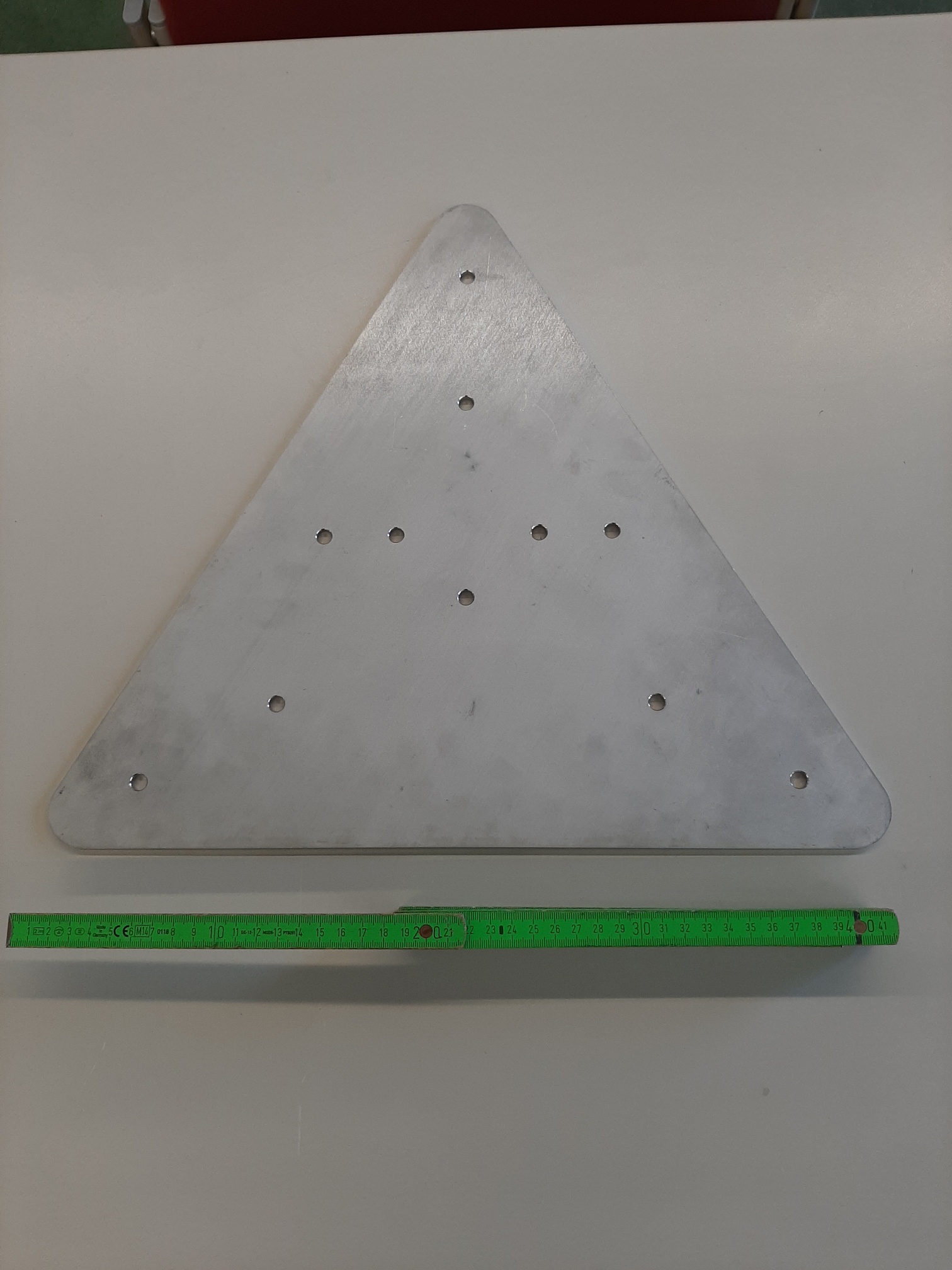

Beitrag 7646958 [Alter Beitrag15. Mai 2020 um 22:34]

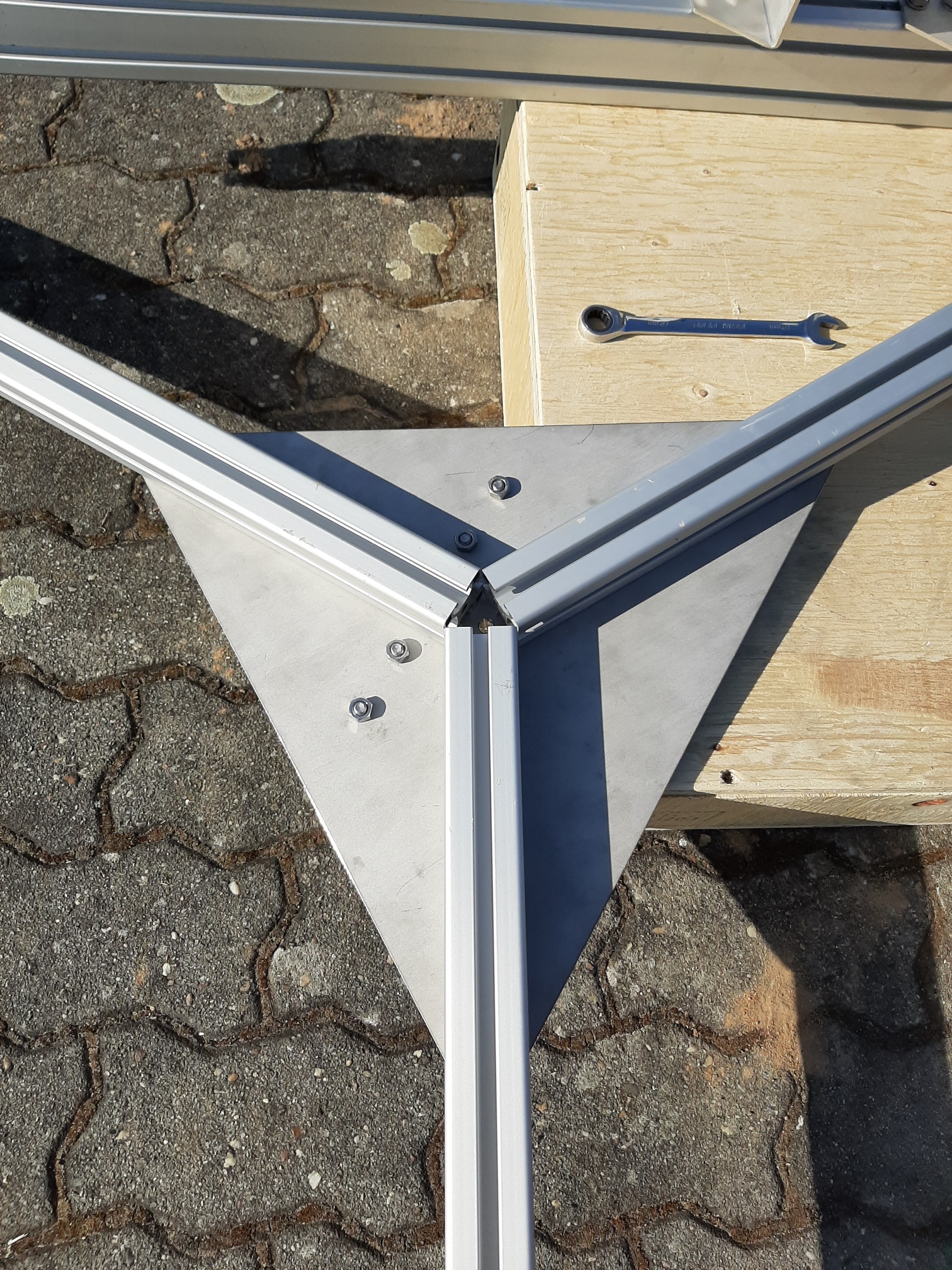

für den Gesamtaufbau des neuen Prüfstandes war als erstes eine solide Grundplatte aus gelasertem 5mm Edelstahl
notwendig.
Beitrag 7646959 [Alter Beitrag15. Mai 2020 um 22:38]
Hier mal von unten, mit den Auslegern....

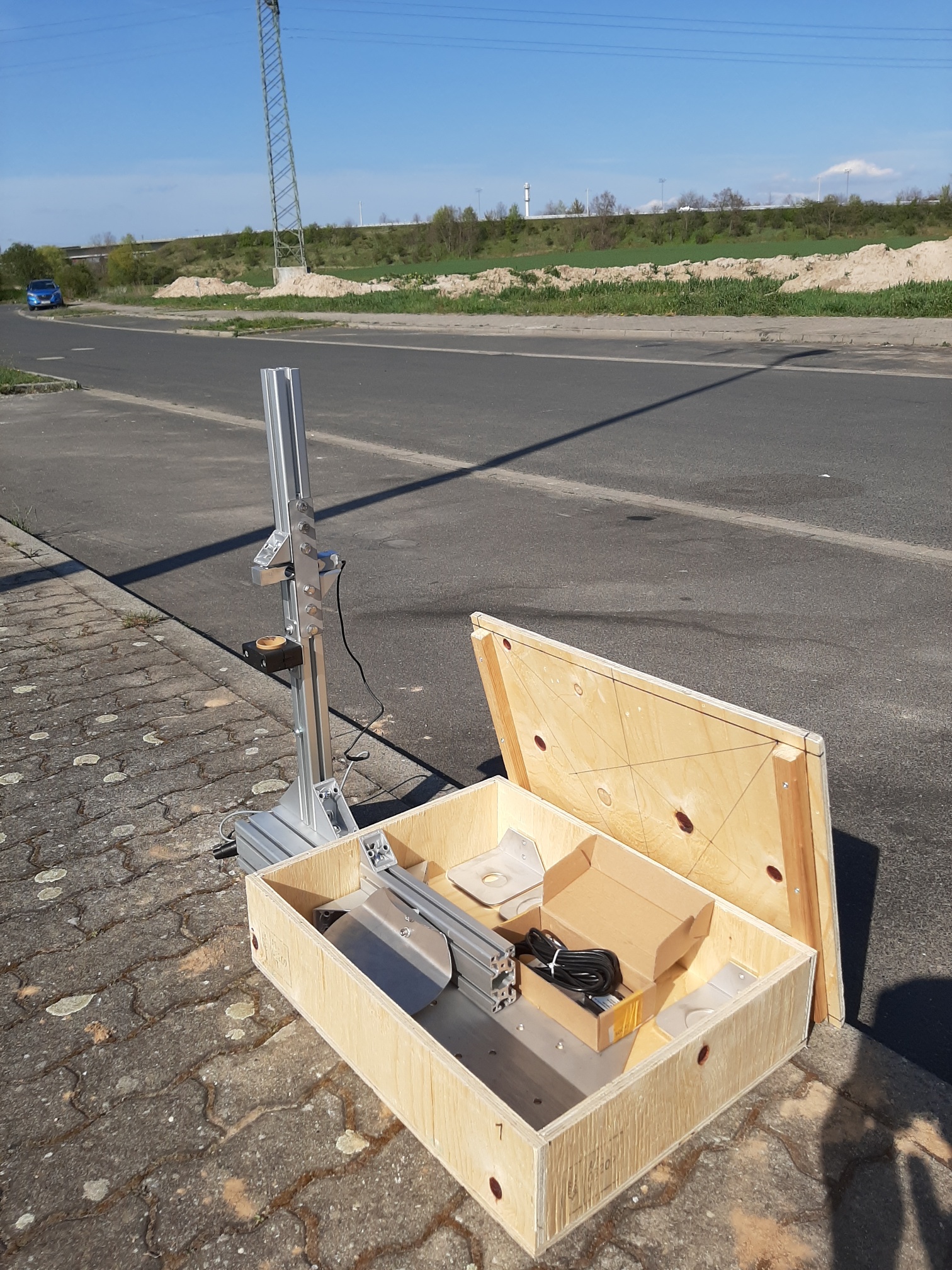

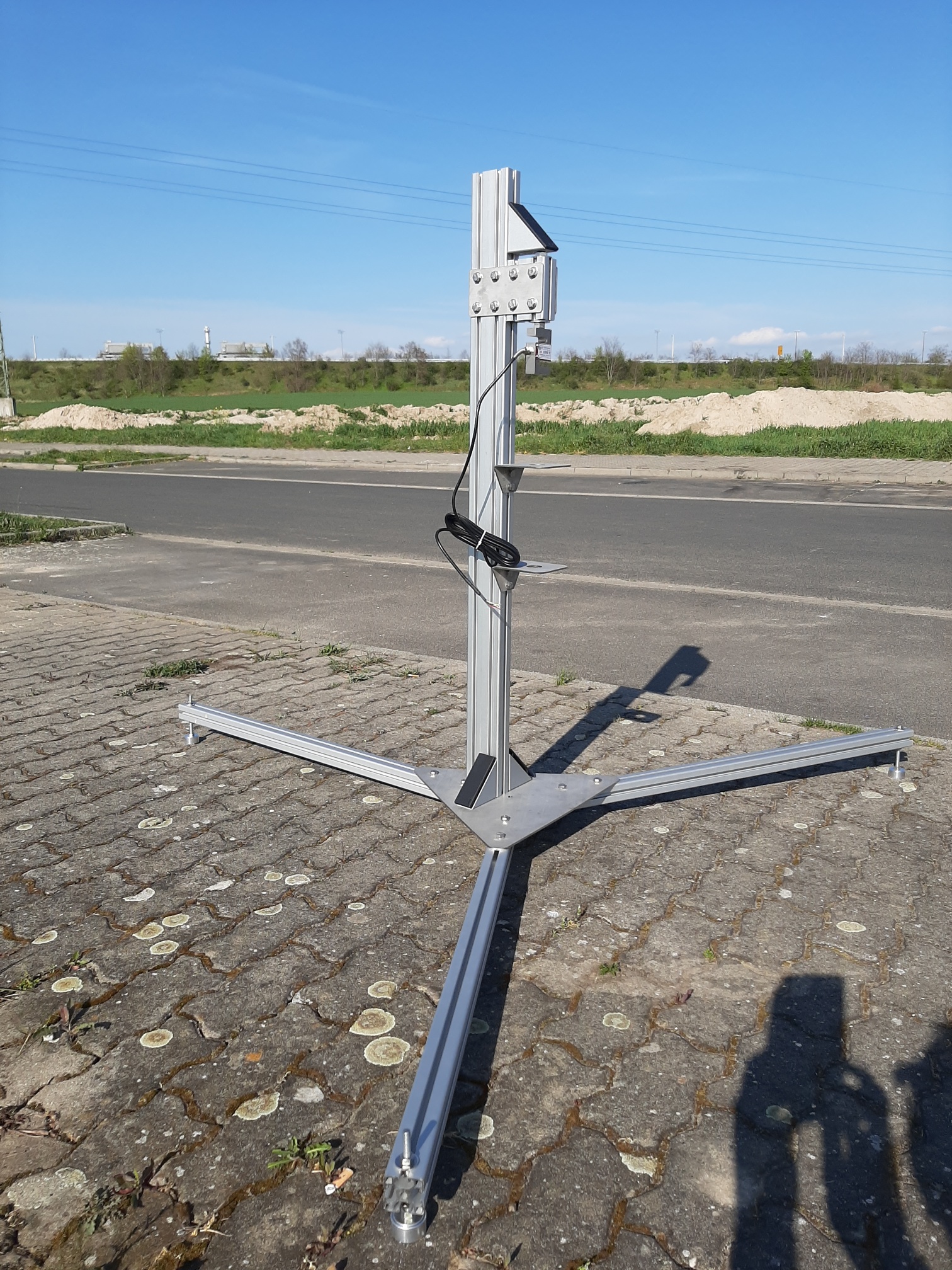

Beitrag 7646961 [Alter Beitrag15. Mai 2020 um 22:49]
So sieht die große Prüfstands-Version dann fertig aus...

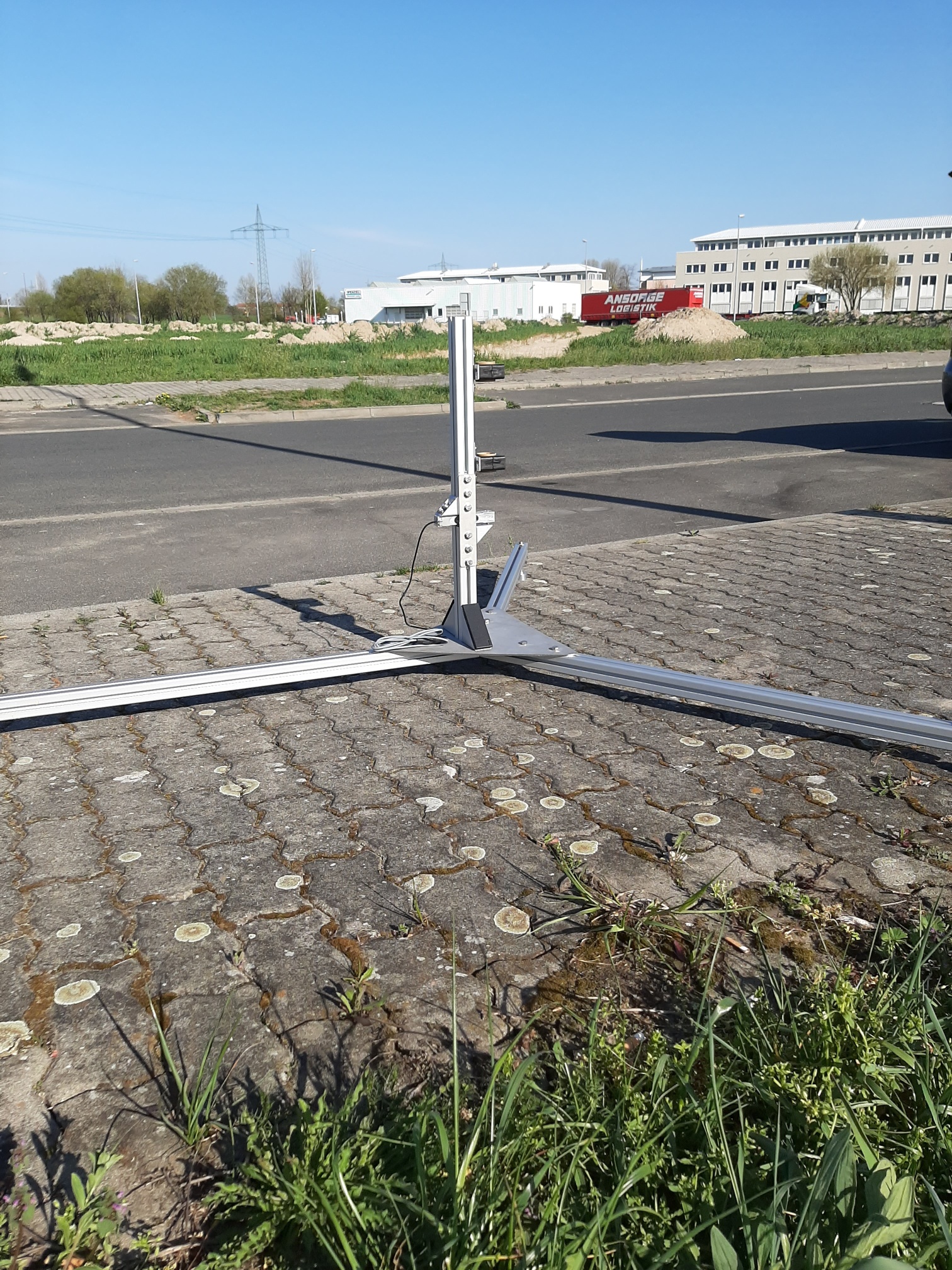

Beitrag 7646962 [Alter Beitrag15. Mai 2020 um 22:52]
und hier die kleine stehende Version...
Beitrag 7646963 [Alter Beitrag15. Mai 2020 um 22:54]
damit alles ordentlich verstaut werden kann, noch eine passende Transportkiste...

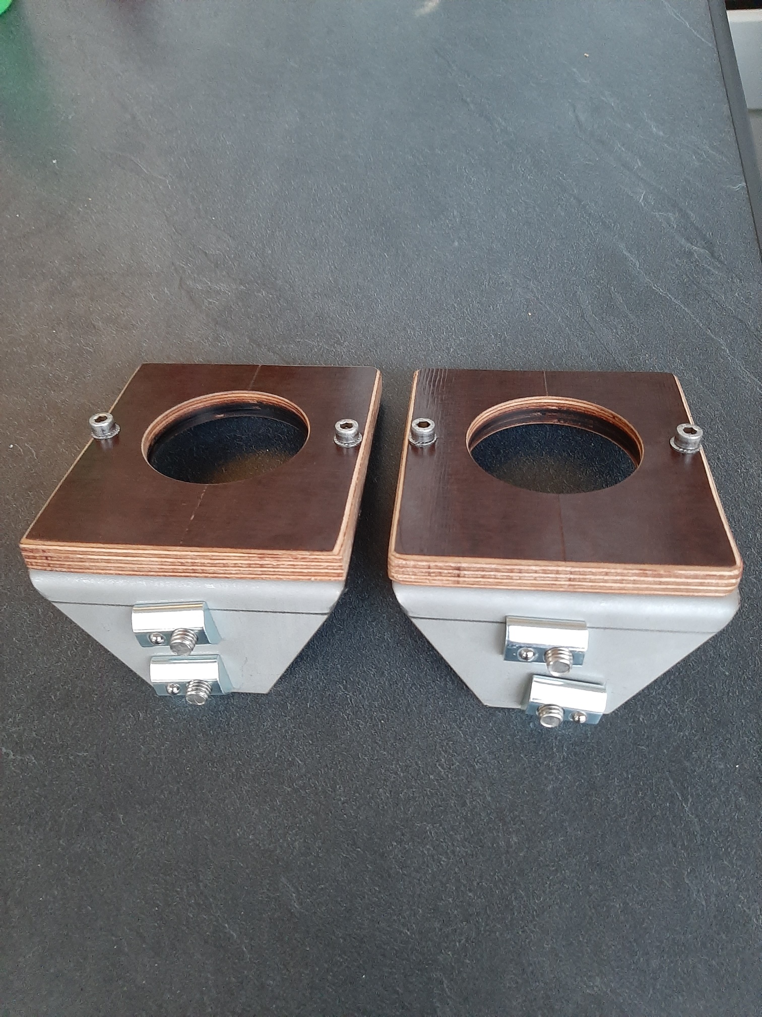

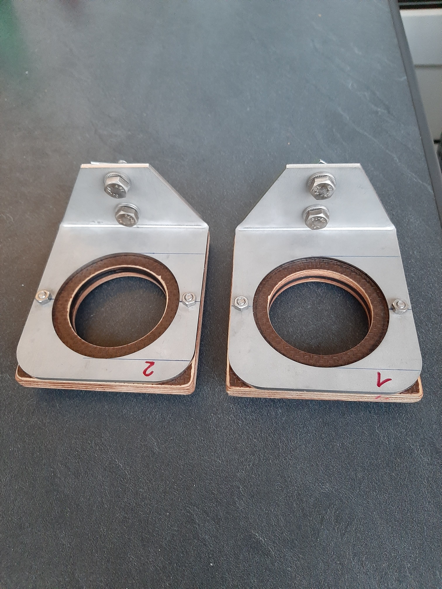

Adapter zur Fixierung von Motoren mit "unüblichen" Motorenmaßen wie z.B. Siggis Eigenentwicklungen...wink

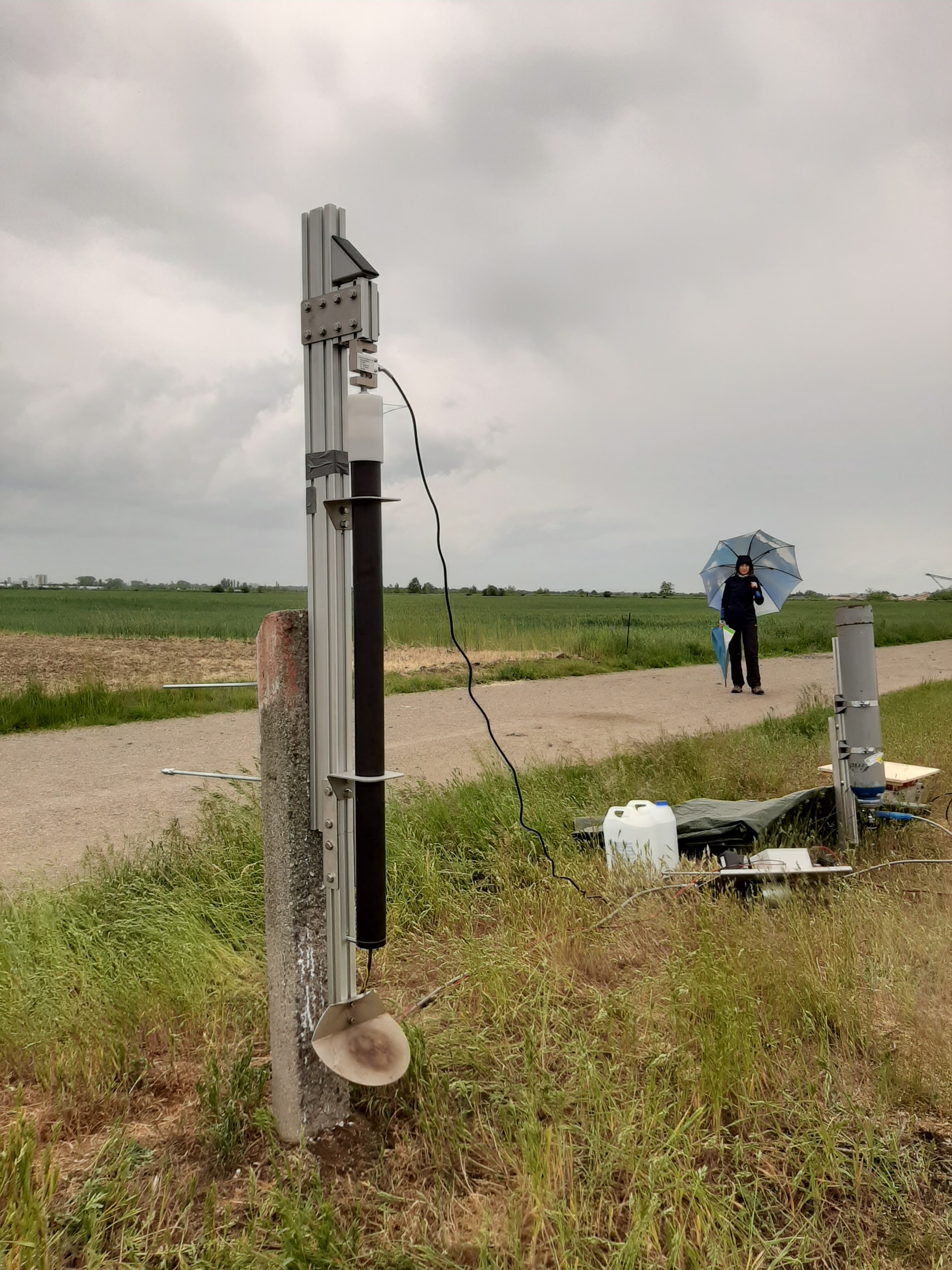

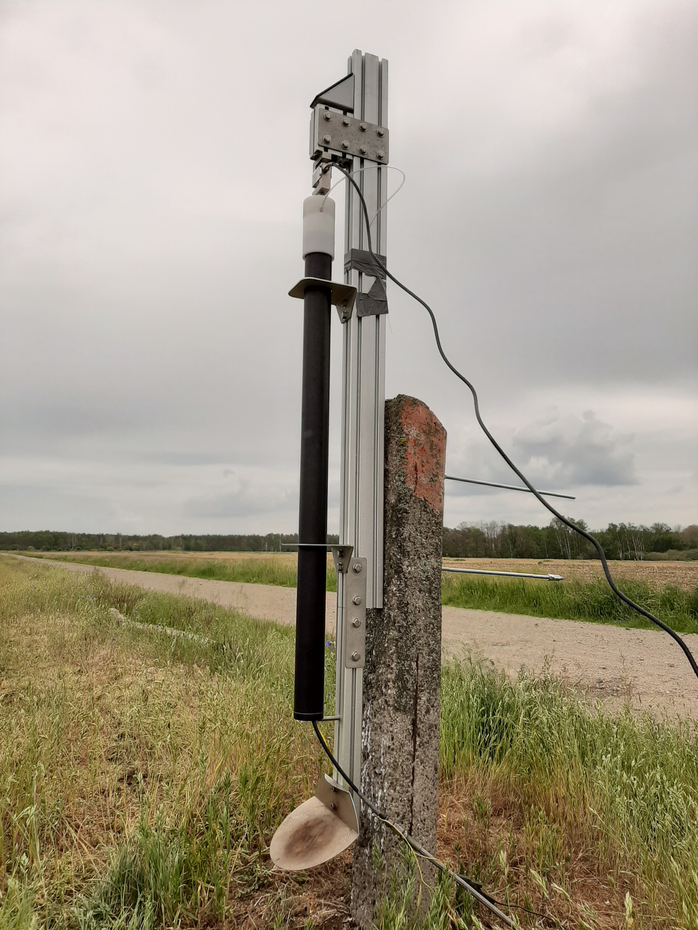

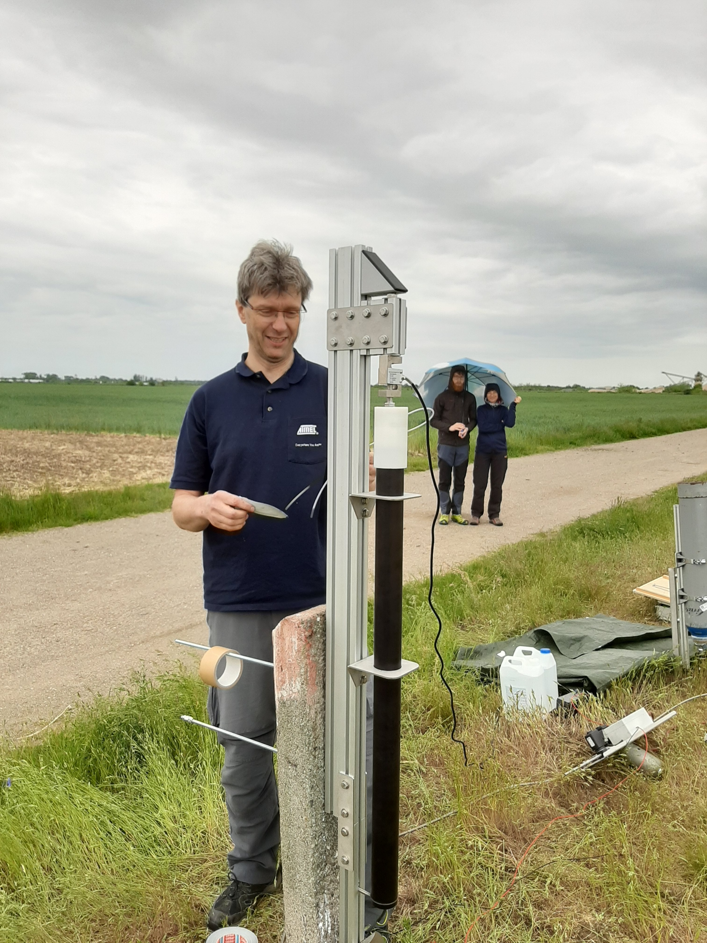

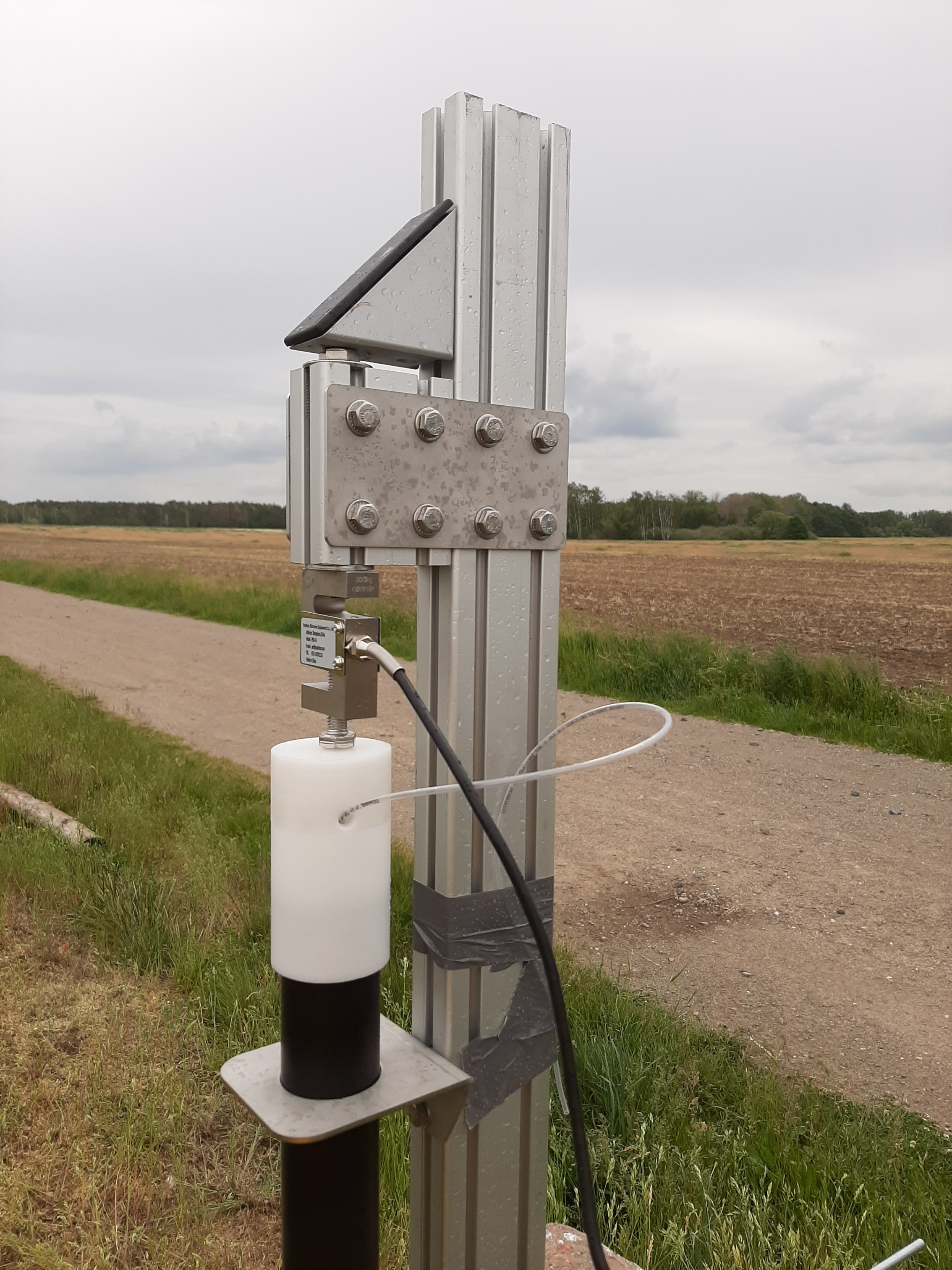

Beitrag 7647079 [Alter Beitrag25. Mai 2020 um 20:26]
Hier mal unser Versuchsaufbau für den großen Prüfstand.
Wir haben ja auf der Roten Jahne unsere Betonsäule, wo wir auch mal Motoren größer I-Impuls sicher
am Prüfstand dran hängen können...
Geändert von Andreas B. am 26. Mai 2020 um 00:23

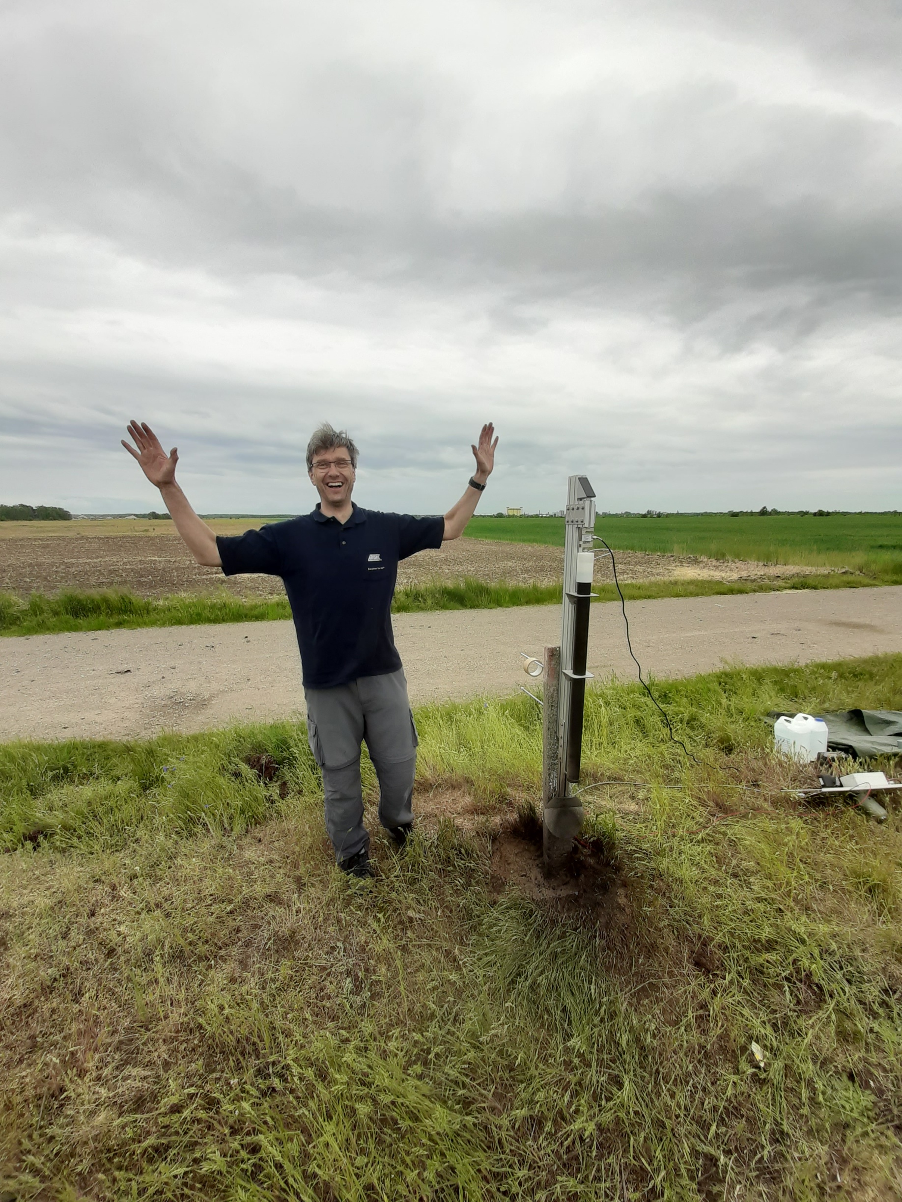

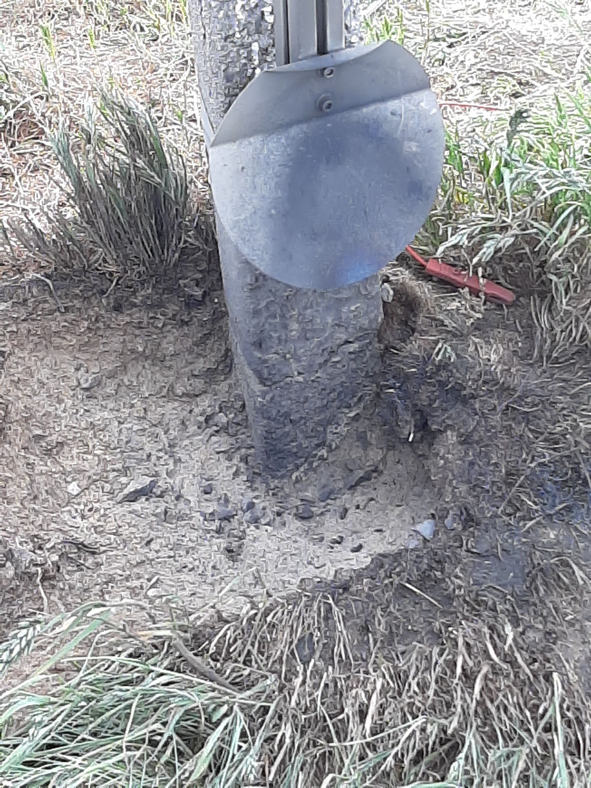

Beitrag 7647081 [Alter Beitrag26. Mai 2020 um 00:33]
Aber wenn bei einem J-Motorentest, der 2,5mm Strahlabweiser nachgibt, kann es schon mal vorkommen, das der Boden etwas umgegraben wird....
Aber Torsten war froh, das seine Elektronik brauchbare Schubmessdaten aufgezeichnet hat smile !
