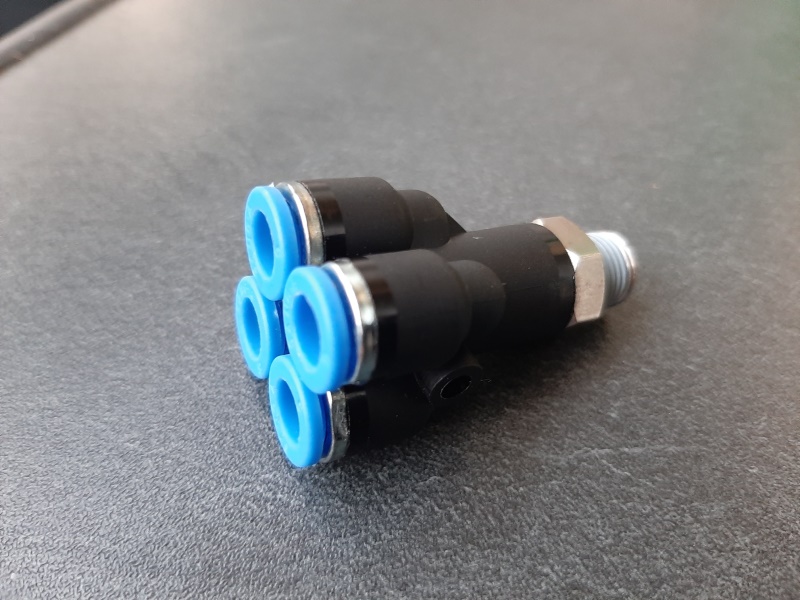

Naja, ich denke die synchrone Zündung von 4 Hybrid-Motoren ist nicht unmöglich aber in Verbindung mit 2 AT-Motoren und einem so tollen Scale Modell wäre das eine zu komplexe Herausforderung! Wenn, dann sollten wir das erst mal an einem einfachen Dummy testen..... Ich hätte da auch schon mal was auf Lager. Den passenden N2O-Tankschlauchverteiler..... Andreas

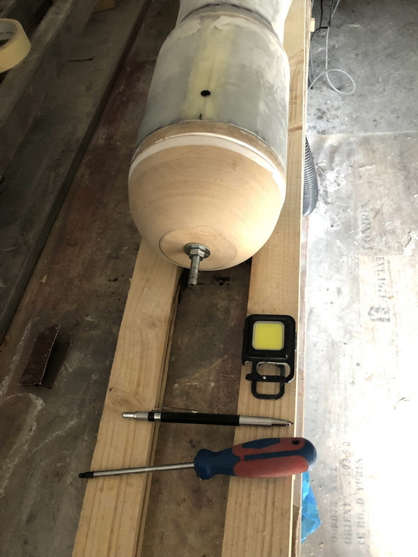

Ich bin da jetzt auf eine Methode gekommen, wie man innen liegende Bohrlöcher bzw Muttern von außen genau trifft ohne umständlich zu messen weil man ansonnsten doch knapp daneben bohrt. In den Kuppler eine Lichtquelle anschalten, Kuppler und Rohr zusammenstecken, dann sieht man von außen das innere Loch leuchten. Anzeichnen, auseinanderziehen, bohren und schon passt die Schraube.
