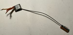

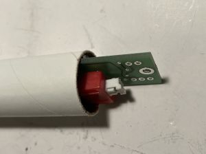

Wenn wir tatsächlich Flugfelder haben, auf denen 2 km möglich sind, könnte man doch mal einen 2000m-Cup ausschreiben? Ich würde als Preis ein LoRa-Tracking-System stiften.
Der Sender plus LiPo passt locker in ein 18-mm Rohr:
Man braucht dann aber einen kleineren GPS-Empfänger:

Im Übrigen: wie wird denn der Höhenmesser nach dem Flug ausgelesen, wenn nicht über eine USB-Schnittstelle? Über eine Micro SD-Speicherkarte?
Beitrag 7659751 [Alter Beitrag13. März 2025 um 14:54]
Ein Sensorschalter mit zugehöriger Elektronik wiegt auch, ist gegen zufällige Berührung unsicher und braucht daher ein Feedback als Hinweis auf Ein bzw. Aus.
Über eine serielle Schnittstelle, die man mit einem USB-Serial-Adapter auslesen kann.
