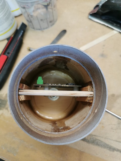

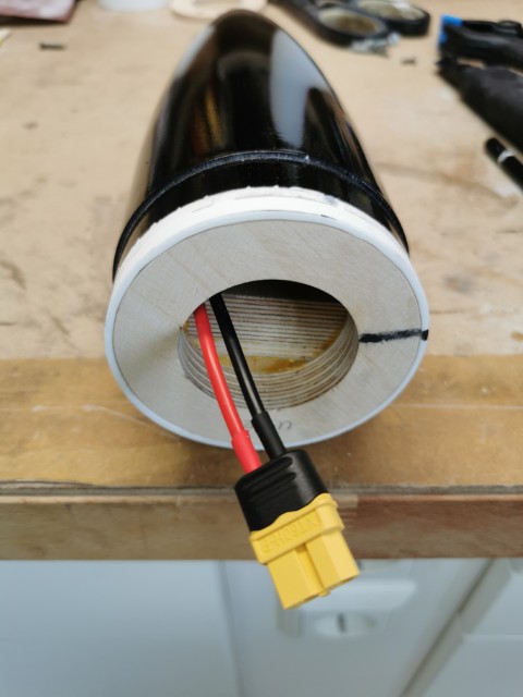

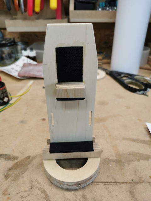

Die Spitze wird mit Akku und GPS-Tracker bestückt. Halter für Akku da ganze schon mal bestückt ! Das Ganze wird in die Spitze eingeschoben

Moin schickes Teil bisher, sehe ich das richtig das der Altimax quer drin ist? Wenn ich mich richtig ans Handbuch erinnere sollte der so nicht verbaut werden. Gruß Borschti
icepic
Wohnort: Schönaich
Beiträge: 875
Hallo Borsti,
es handelt sich um den Altimax Simply, der hat keinen Beschleunigungssensor, also Einbaulage egal. Hat nur Baro, also nur Luftdruck entscheidend.

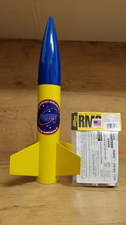

Hi Uli, deine Goblin sieht ja jetzt auch schon super aus! Noch mal zum Goblin Dragrace beim RJD-2025, ich habe meine Goblin jetzt auch wieder hervorgekramt und vom Staub befreit... Der letzte Start in Manching liegt ja jetzt schon 15 Jahre zurück Die Flossen-Form von unseren damaligen Goblins war zwar etwas anders aber das wollten wir ja locker sehen...
Wie wollen wir das dieses mal mit der Motorisierung handhaben ? Damals waren unsere Goblins ja alle identisch und wir haben den AT H-238T als Antrieb verwendet (vollig verrückt für dieses kleine Modell aber geil). Alle Modelle waren mit einem Schlag von den Rampen weg... Und haben beachtliche Höhen erreicht... Ich erinnere mich noch gut daran, das ich statt eines Flatterbandes zur Bergung einen (kleinen !!!) Fallschirm verwendet hatte... Das hatte zur Folge das ich wegen des Windes in den oberen Luftschichten einen Fußmarsch vom Startplatz bis fast zum "Fuchsbau" von ca. 5 km zurück gelegt hatte... Altersbedingt werde ich dieses mal also "nur" einen AT G64-10W zur Motorisierung verwenden und mit einem mini Fallschirm bergen... Andreas
Frage in die RJD-Teilnehmerrunde, wer wäre denn jetzt beim Goblin-Dragrace alles mit dabei...?

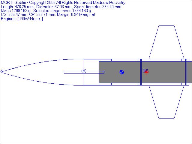

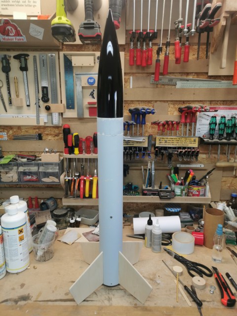

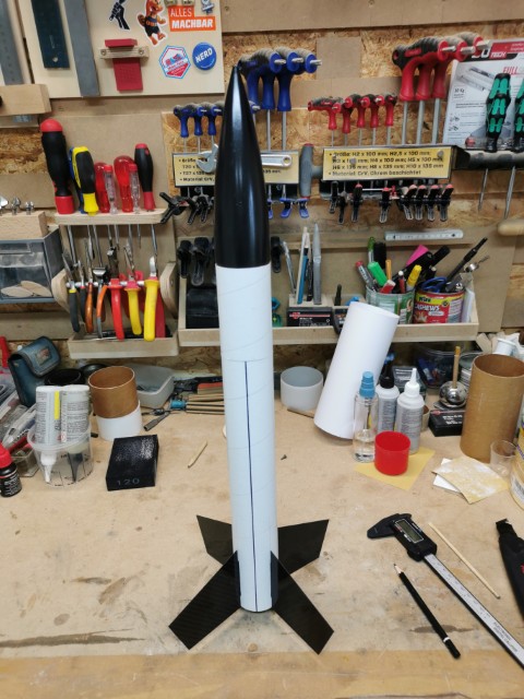

Hallo Andreas, ich hätte da noch einen Dragrace-Teilnehmer Bei der 3Zoll Version gab es eine Baupause, wegen Materialmangel  , so hab ich mal noch eine Version mit 50mm Klimarohr und fertiger schwarzer Spitze gestartet. Wird halt schwierig, beim Dragrace zwei Raketen zu verfolgen und bergen. Muss halt ein Kollege herhalten.. Vorlage hatte ich ja, Maße waren schnell geändert ! Für 4 x Klima D9( mal sehen ???) schon mal zusammen gesteckt:
Übrigens Louis hatte damals sogar mal die Goblin auf J-90 simuliert.... Flughöhe natürlich weit über 2000 Meter... Andreas
