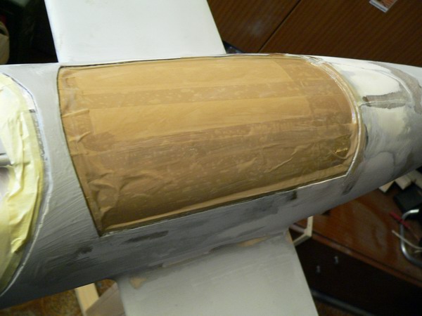

heute habe ich die große Fallschirmklappe angefangen.
Zuerst habe ich mit einer dünnen Pappe und Paketklebeband die Kammer von innen abgedichtet und Trennwachs darauf gepinselt...

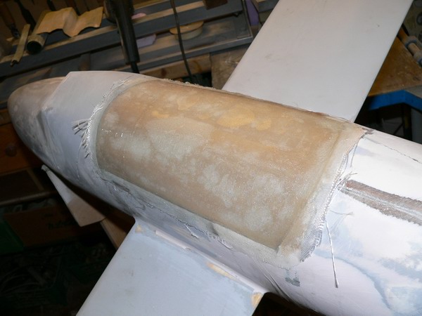

Beitrag 66916 [Alter Beitrag25. Januar 2005 um 15:10]
... und dann 4 x Glasgewebe drauf laminiert.

Ja der 3. Flug wird wohl noch etwas dauern. Es gibt da noch so einiges zu tun.
Das laminierte Glasgewebe härtet bei der Kälte in meiner Werkstatt recht langsam.
Da habe ich in der Zwischenzeit einen zweiten Pyroschalter gebaut. Der soll dann erst mal den Vorfallschirm zwei Sekunden halten, ehe dann der Hauptschirm kommt.
