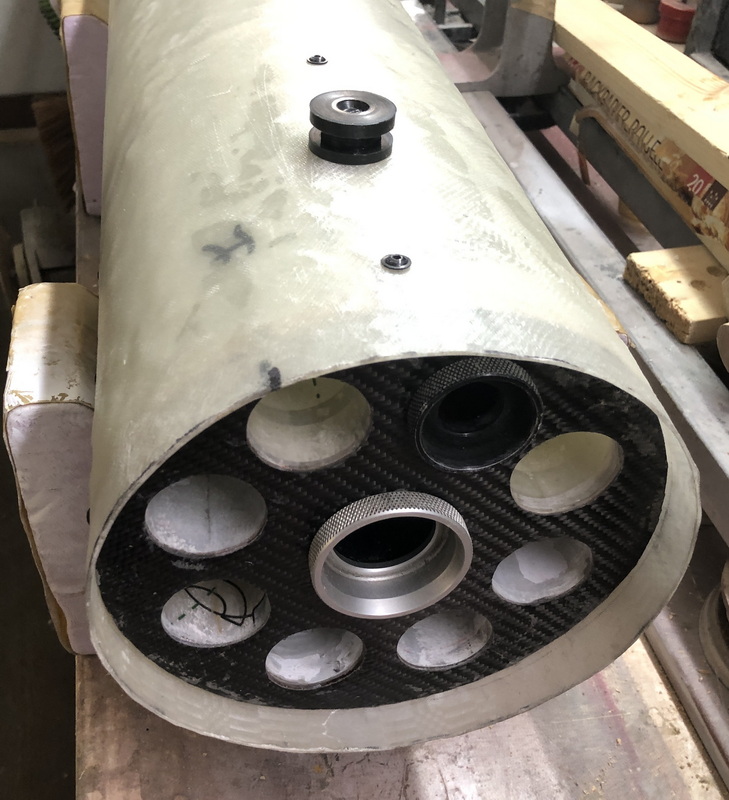

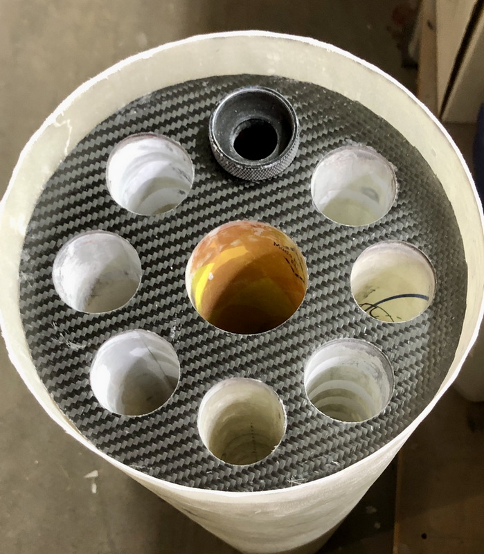

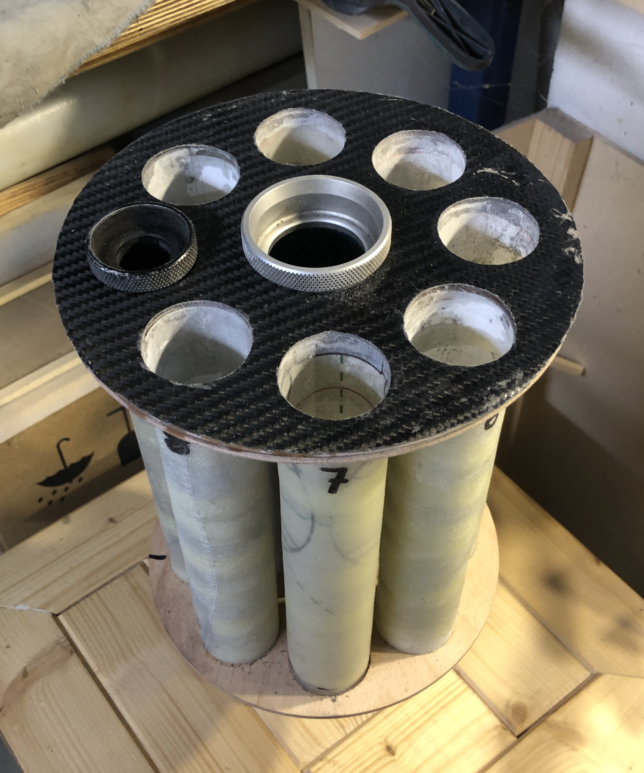

ganz große Klasse, Tom. Den werden wir brauchen! Der Motorblock wiegt, so wie er zu sehen ist schon mal 1 kg.

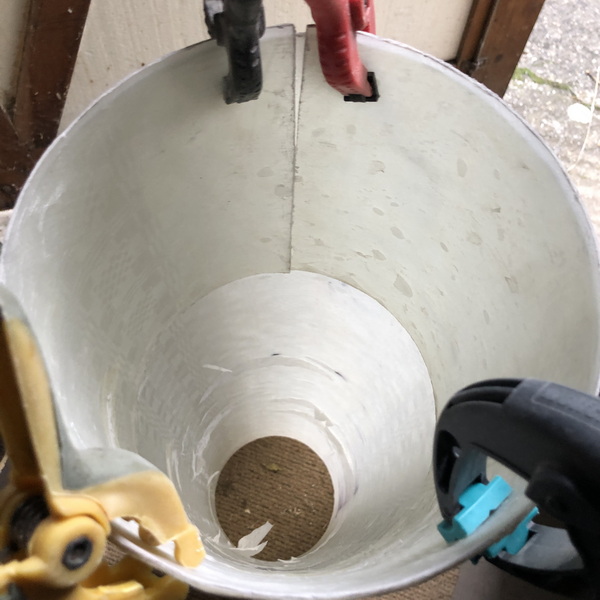

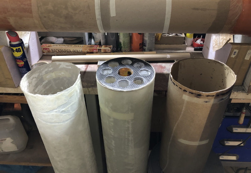

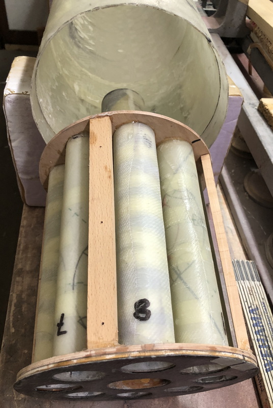

fast fertig, der Clusterblock. Jetzt muss erst einmal der Schubring eingebaut werden. Gruppenbild. Die Teile, welche ich bisher angefertigt habe. das linke Rohr ist mir nicht so gelungen, das nehme ich dann für Kuppler e.t.c. So ähnlich wird es dann mal von hinten aussehen.

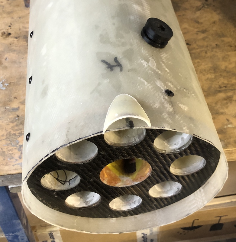

He Rolli, der Cluster-Block ( klasse Wortspiel übrigens...  ) siehst echt klasse aus! Ich würde ihn aber nicht fest ins Körperrohr einkleben sondern wechselbar ausführen! Vielleicht baust du noch eine zweite Antriebseinheit dann mit nur einem zentralen 75er oder besser noch 98 Motorrohr runter adaptieren geht ja immer... Da du alles so klasse dokumentierst, ist vielleicht nach dem ersten Flug des Starships beim RJD-2024 noch ein L-3 Flug beim RJD-2025 machbar.... Naja und danach darfst du dann auch in deine Rocketrente gehen..... Es sei denn.............. Andreas

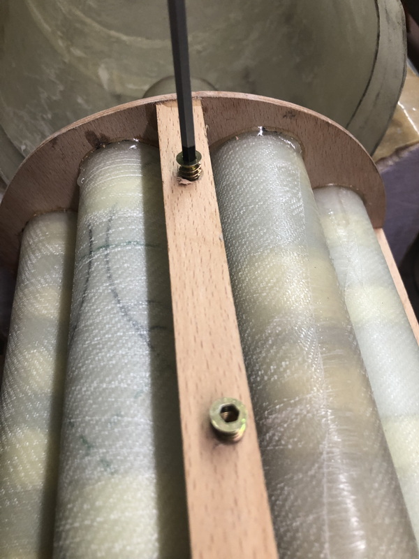

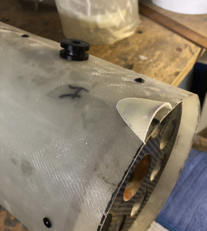

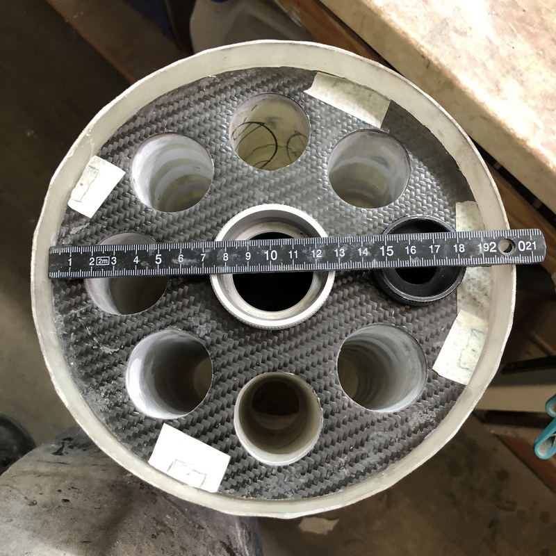

Ich würde ihn aber nicht fest ins Körperrohr einkleben sondern wechselbar ausführen! Genau das habe ich vor, aber nicht wegen eines anderen Motors, sondern weil ich bei dem fest eingeklebten Clusterbocks nicht mehr von innen an das Körperrohr komme. Und ich will von innen die vier großen Chime mit integrierten, durchsichtigen Acrylflügeln anschrauben. So kann man sie gegebenen Falls auswechseln. So, der Block sitzt schon mal.
Zur Verschraubung mit dem Körperrohr habe ich erst einmal kleine Löcher gebohrt und dann den Clusterblock wieder ausgebaut. An den Befestigungsleisten habe ich jeweils drei Gewindehülsen eingedreht. Eine der Schrauben nutze ich gleich für die Railbuttonbefestigung Hat alles prima gepasst.
