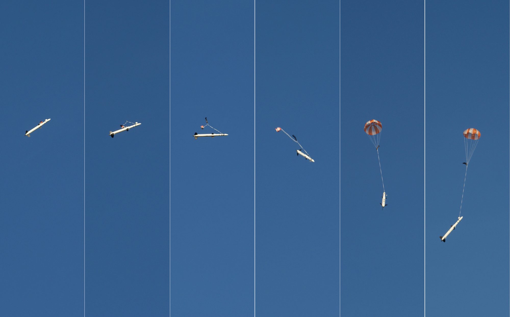

Der letzte Tag im Jahr und tatsächlich noch die Möglichkeit für den ersten Start.
Heute war super Wetter und nur wenig Wind.
Also gegen 13:00 Uhr noch schnell auf das Sportfeld.
Die neue Tankanlage war natürlich auch mit dabei. Und was soll ich sagen, sie funktioniert super klasse.
Vor dem Start
Den Start habe ich leider nicht sauber auf einem Bild, dafür aber den Auswurf des Schirms.
Die Rakete war zwei mal in der Luft, ca. 8 bar Startdruck. Alles lief super.
