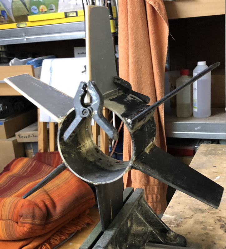

Ich werde den Whisky-Cluster nochmals aufbauen, der Ardmore-Whisky fängt mir an zu schmecken. Der hat so eine schöne "rauchige" Note. Die Finnen sind wieder angeleimt. Zwei musste ich nachbauen, die waren verschollen. Rolli
Im übringen, hat bei meiner Cluster6 alles geklappt. Alle 6 D9-P haben gezündet und sind nicht explodiert. Also, wir hatten auch "normale" Flüge Rolli
%Bild1 Die Finnen sind wieder angeleimt. Zwei musste ich nachbauen, die waren verschollen. Rolli

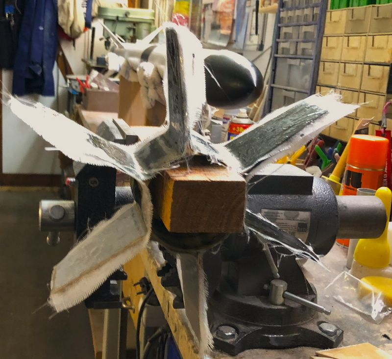

Jetzt habe ich den Finnen noch eine Lage Glas spendiert. Nach längeren Nachdenken bin ich zu der Erkenntnis gekommen, dass die Motorplatzer daher kommen, dass die Motoren zu fest und eng verklebt waren. Denn wenn die Motoren laufen, dehnen sie sich ja minimal aus. Wenn sie sich nun nicht mehr ausdehnen können ist der Druck so groß, dass die Düse mit dem brennenden Resttreibstoff herausfliegt. Wenn man das Video in Zeitlupe abspielt kann man das sehen. Wenn man die Lichtpunkte sieht kommt man auf die Anzahl der Motoren. Rolli

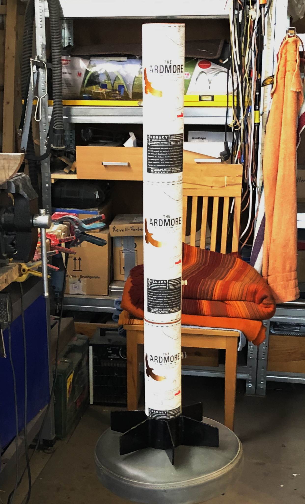

Ist ein bisschen größer geworden. Musste Whisky nachkaufen Wenn man die nötigen D9 noch hätte könnte der Ardmore wieder fliegen.
Wenn man die nötigen D9 noch hätte könnte der Ardmore wieder fliegen. %Bild1
Hi Rolli, ich habe noch genug D9 da und würde sie dir auch gern zum Jahresabschlussfliegen sponsern aber natürlich ohne 100 %ige Funktionsgarantie.....  ! Interessant wäre es aber eigentlich, wenn du mal die Motoren von Ralf fliegen würdest, denn er hatte mit seinen D9 ja offenbar noch keine Probleme. VG Andreas
es wäre dann gut zu wissen, wo die Motoren gekauft wurden. Rolli
Ich habe meine D9 Motoren bei Robert auf der Leipziger Modellbaumesse direkt vor Ort gekauft  ! Andreas
