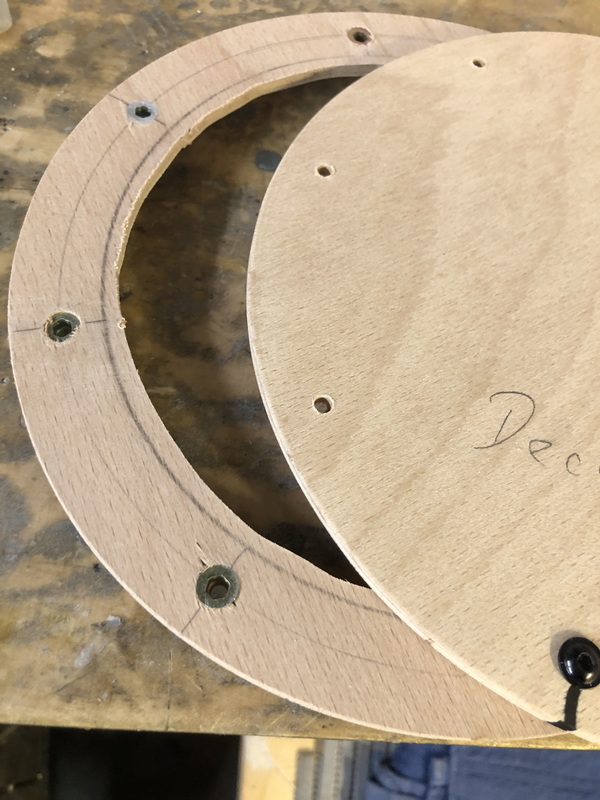

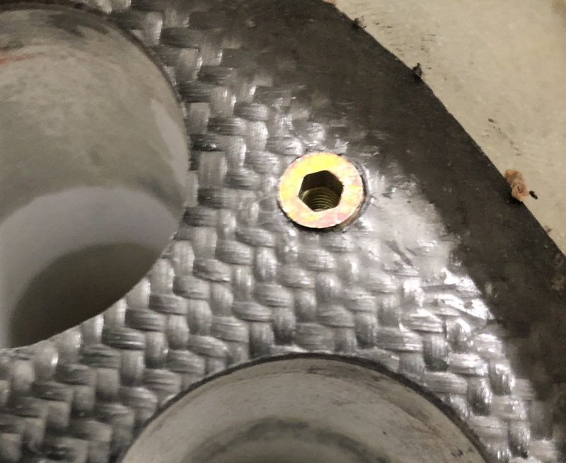

Kennt Ihr diese Eindrehgewindehülsen? Also ich liebe diese Dinger. Früher habe ich Einschlagmuttern verwendet. Wenn man Pech hatte fielen die beim schwergängigen Gewinde nach hinten raus, und dann hats im innern geklappert. Das hier ist viel besser.

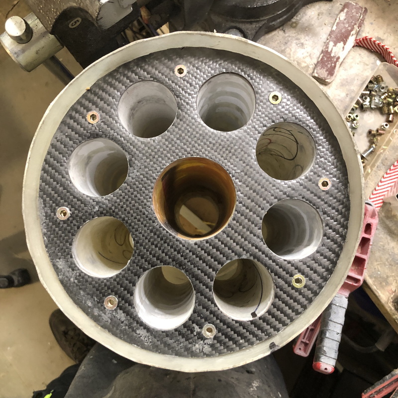

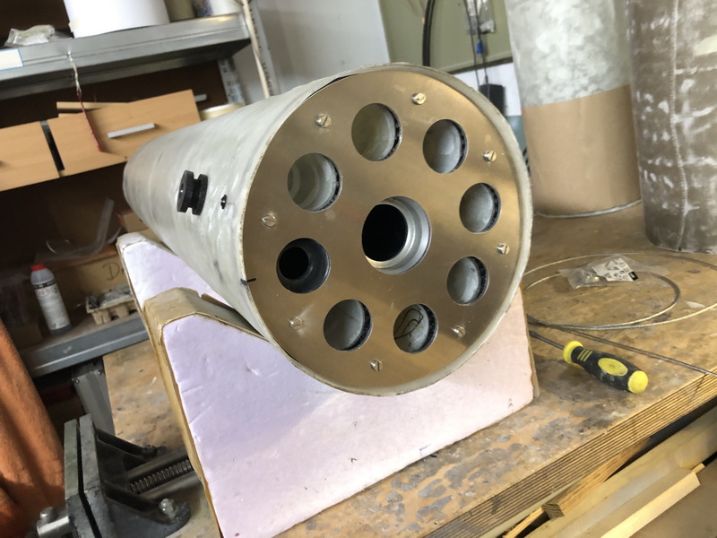

Danke Roman. Aber was wäre ich ohne das Team und die Helfer, Sponsoren e.t.c. Hier schon mal die Hardware für die Elektronik Bay. Louis wird sich über so viel Platz im inneren freuen. Aber da muss ich noch viel daran bauen... Ciao Rolli Zitat: @ Rolli, ich hoffe du baust solche Optionen nicht auch mit ein...roll eyes (sarcastic) !?
doch die Ausstoßladungen müssen für ein so großes Volumen schon ganz schön dimensioniert sein.

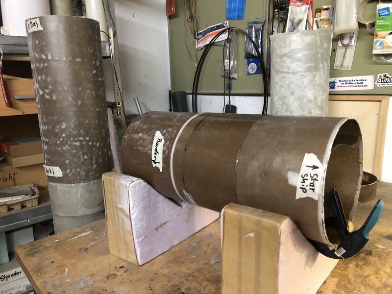

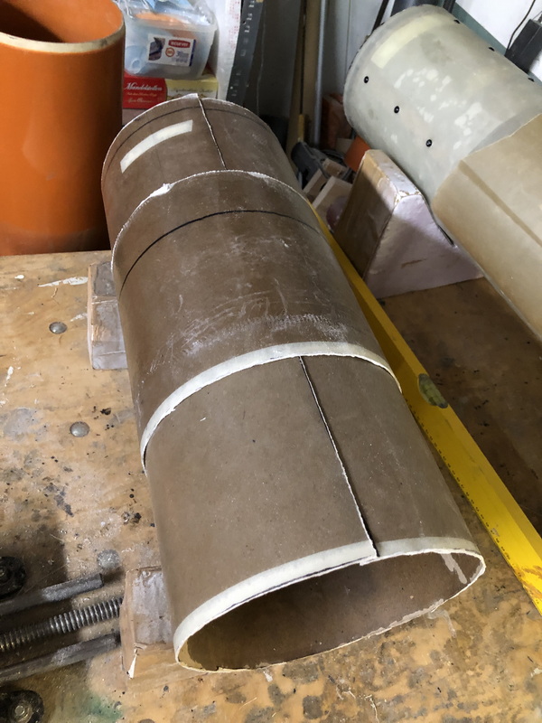

Jetzt sind die Kuppler eingeklebt und angepasst. Auf den äußeren Teil können dann die entsprechenden Stringers und die Grin Finns angebracht werden. Wenn die Stringers auf einer 1mm Grundplatte gedruckt und aufgeklebt werden, dann passt die Stärke zu den angekuppelten Tuben.
Das wird der Deckel zur Druckkammer. Der wird dann noch mit Moosgummi belegt, um eine Luft- und druckdichte Abschirmung zu den Elektroniken zu gewährleisten.
