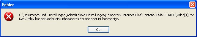

Beitrag 7633055
Bei mir kommt diese Meldung, wenn ich die Videos versuche zu öffnen:

Beitrag 7633057
Du hast recht, der Server schickt nur 28 Bytes. Eventuell lässt sich da noch was machen.
