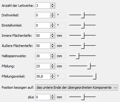

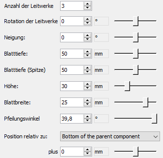

Ich habe mir mal die neueste Fassung geklont, mit IntelliJ kann die auch ohne weiteres sofort gebaut werden. Da sind einige neue Features in der Mache, u. a. Pods und Booster. Allerdings fehlt es wohl hier und da noch an Bugfixes. Die Liste der Themen ist lang, aber nicht alles davon muss für ein neues Release fertig gemacht werden. Mich würde interessieren, was Euch noch bei OpenRocket fehlt oder was Ihr gerne verbessert haben möchtet. Mir persönlich ist vor allem die unverständliche Benennung der Abmessungen der Trapezflossen aufgefallen: Mein Vorschlag wäre: Ist aber vielleicht auch noch nicht optimal (Wurzeltiefe und Spitzentiefe?). Was denkt Ihr? Oliver |

Wurzel-Länge und Spitzen-Länge, vielleicht. Gruß Ralf #Don’t Look Up |

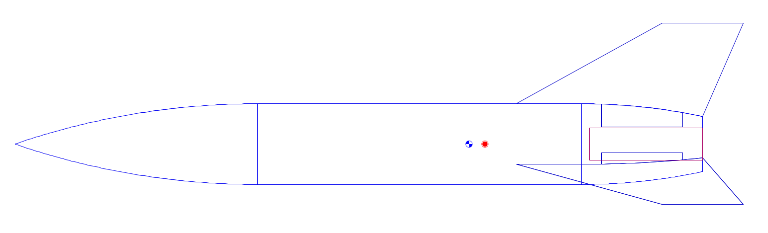

also bei mir, OpenSuse 15.2, läuft openrocket ohne irgend welche Zusatzsoftware. Jar-file laden u d java -jar xxx tuts... Was die Übersetzungen und Bennenungen betrifft, die könnten manchmal wirklich besser sein. Aber ich nutze, auser für ganz einfache Flossenformen ohnehin immer die Freiformfunktion. Boattails und die daraus resultierenden Flossenformen (tth-berechnung etc) fehlen mir. Auch, und durchaus exotisch, die Möglichkeit für verschiedene Höhen verschiedene Windheschwindigkeiten und -Richtungen anzugeben für die Sim. wäre toll. Mathias ----- TRA L3 TAP-Member Erste Regel der Fehlersuche: Verschwende keine Zeit, hole einen groesseren Hammer. Bei Facebook fehlt unter dem Eingabefeld “Was machst du gerade?” noch ein weiteres für: “Und was solltest Du eigentlich machen?”. |

Verstehe ich Dich richtig, wenn Du bspw. einen ogiven Boattail hast, dann möchtest Du da "passende" Flossen dranformen können, mit TTW-Tabs? So in etwa: (Screenshot aus der aktuellen unstable-Version: ogiver Boattail, dazu ein Innenrohr und Freiformflossen, diese wiederum mit TTW-Tabs. Die Wurzelkontur der Flosse wurde automatisch vom Boattail übernommen) Windprofil gibt es noch nicht, und auch noch keinen Issue dazu, ich lege mal einen an: https://github.com/openrocket/openrocket/issues/922 Thomas: Das ist dann schon etwas anspruchsvoller, vor allem was die resultierende Stabilitätsberechnung angeht, aber man kann es ja mal mit auf die Wunschliste nehmen: https://github.com/openrocket/openrocket/issues/923 Mir selbst ist bei den Freiformflossen auch noch ein Usability-Thema aufgefallen: https://github.com/openrocket/openrocket/issues/924 Oliver Geändert von Oliver Arend am 16. Mai 2021 um 11:31 |

ja genau so... Mir persönöicher wichtiger wäre jedoch die SIM Geschichte... Stichwort Jetstream Mathias ----- TRA L3 TAP-Member Erste Regel der Fehlersuche: Verschwende keine Zeit, hole einen groesseren Hammer. Bei Facebook fehlt unter dem Eingabefeld “Was machst du gerade?” noch ein weiteres für: “Und was solltest Du eigentlich machen?”. |
